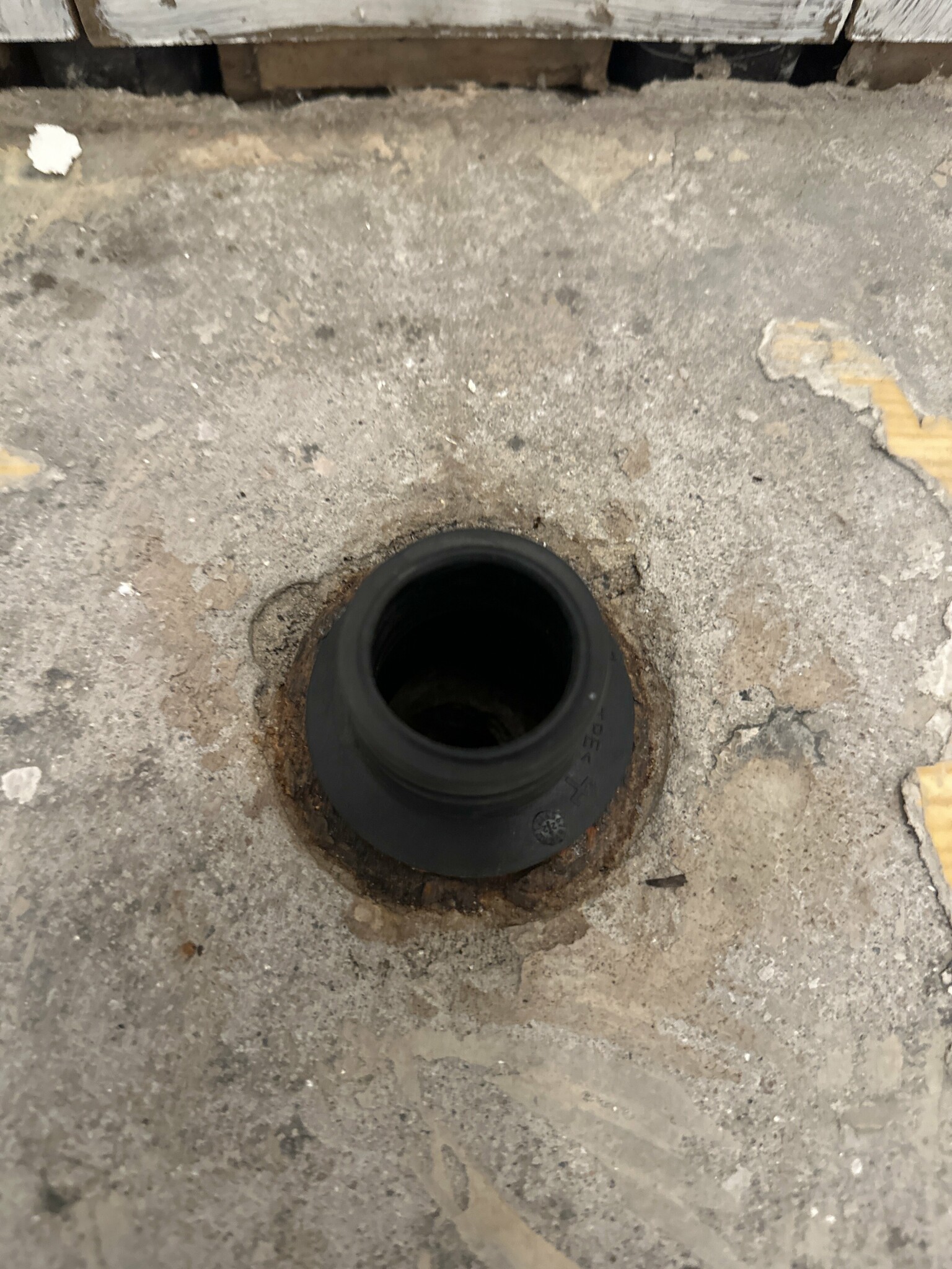

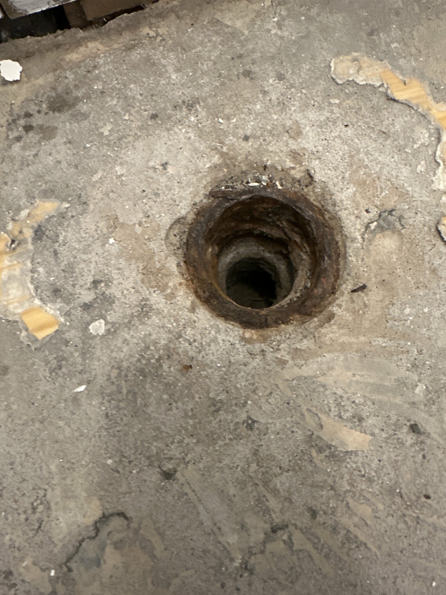

Hej
Vi håller på att renovera toalettrummet på nedervåningen och snart ska vi börja med tätskiktet på golvet och avloppsröret till tvättstället är i höjd med betongplattan och rörmanschetten som man ska till tätskiktet ska man ju trä på ett rör, men de finns Inget rör att trä på den på. Ska man typ ”förlänga” den och isåfall hur. Jag köpte en gummi nippel 50mm till röret som inte inte passa och de vart lite glapp. Eller kan man ens använda en nippel under tätskikt, för om de börjar komma upp vatten mellan avloppsröret och nippeln och då blir de mellan tätskiktet och golvet och de är ju inte bra. Har någon Annan haft samma problem och hur löste ni de? Om ni har.

Är det gjutjärnsrör under ? Har du koll på skicket så du inte behöver stambyten efter några år ?

Japp, det är okej skick, Inga planer på att byta.
Byt brunn och rör, det där är inget att bygga vidare på. Så slipper du problem i framtiden.

Det där bör du verkligen fundera över att byta ut, nyrenoverat badrum med gamla rostiga stammar, njae det är riktigt dåligt
