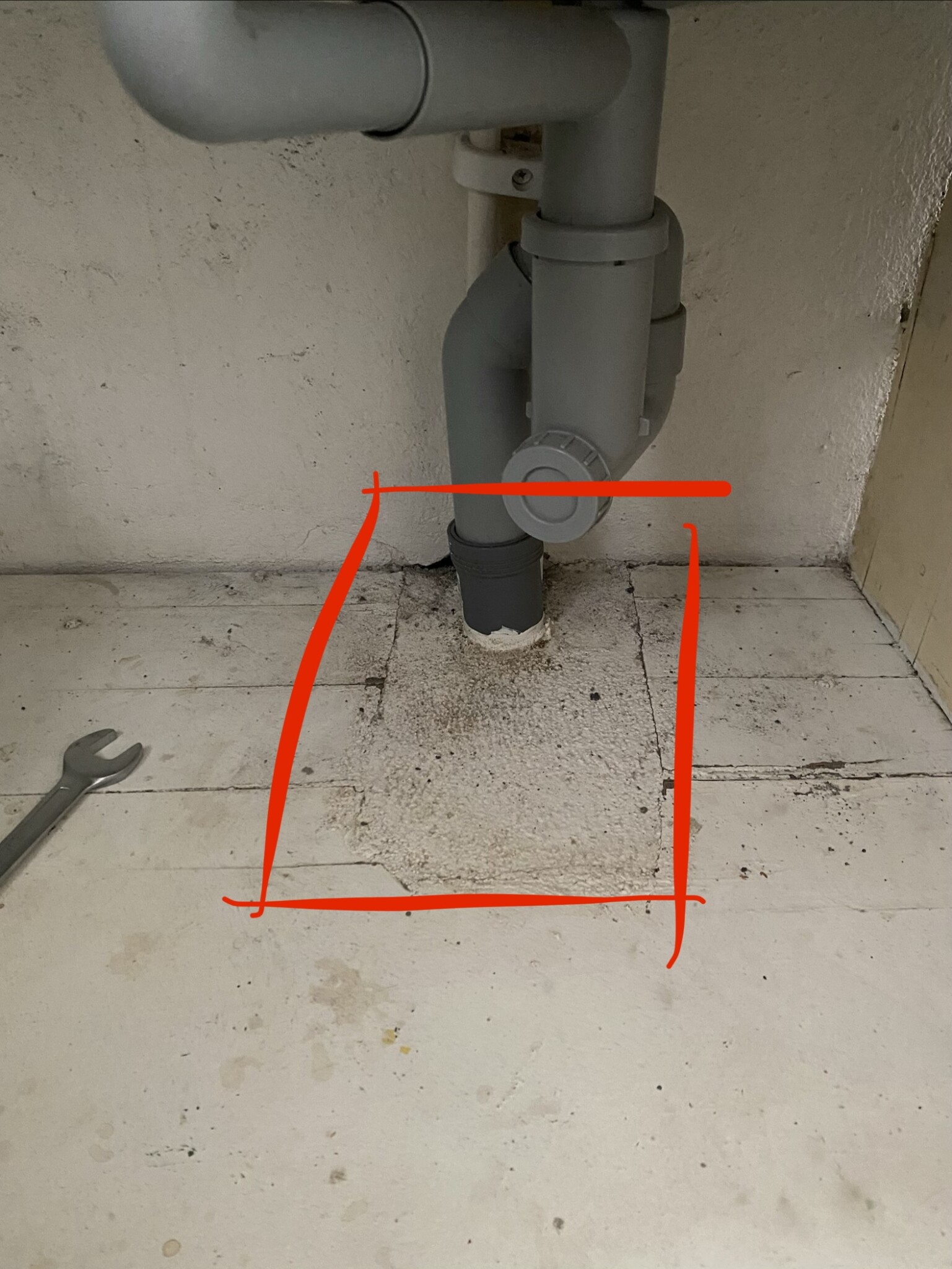

Planerar för nya köksstommar men misstänker att denna gjutning runt avloppsröret kan komma i vägen för undersidan. Knackar man ner den eller vilken lösning är här rimligast?

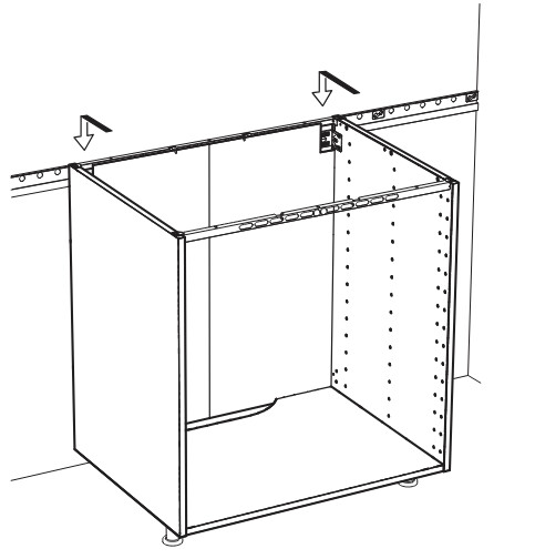

Vad är det för kök som planeras? De normala stommarna hänger på väggen och står inte på golvet i bakkant.
Hur menar du? Hänger på väggen?
Fast jag tolkar bilden som att det är en betongklack som sticker upp över skåpet, och bildar golv inne i skåpet?
Jag skulle nog försöka bila bort klacken. ev, bara så mycket att det går att få in det nya skåpet.
Ja, så kan det vara. Jag tolkade det som att det var golvet. Nya (i alla fall IKEA's) skåp är lägre än gamla, så det kan behövas bilas ganska mycket.
[länk]

Ja precis. Det är alltså trägolvet inne i gamla köksskåpet som syns på bild. Man har sågat upp och gjutit. Antagligen i samband med stambyte
Fortsätter röret rakt ner, eller går det framåt i den där klacken?
Tänk också på att det enligt dagens regler måste vara tät botten och täta rörgenomföringar i diskbänksskåpet.
Jag funderade också på vad skälet till den där betongklacken kan vara. Så bila försiktigt. Man gjuter ju inte en sådan bara som prydnad.
Men det borde gå att se ned i röret eller sticka ned något för att se om det böjer av.

Har du alltså ingen botten i de gamla stommarna? Du skrev att det är golvet man ser?
I så fall behöver du väl inte göra någonting(?) förutsatt att golvet ska vara kvar där det är.
Sätter du nya köket på ben eller socklar så kommer det ju nya skåpsbotten upp 8-10cm
Nu blev jag förvirrad. Är det alltså golvnivån i rummet vi ser på bilden. Inte en upphöjd skåpsstomme? Om betongen slutar i golvnivå, så är det ju bara att ställa dit en ny stomme, som kommer upp ex. 80mm (om det är IKEA).
Enklast är väl bara att såga upp ett likadant hål i botten på det nya skåpet.
Jag skulle inte börja bila. Det finns nog en anledning till att det gjort som det är gjort.

Jo detta är alltså ”botten” eller trägolvet inuti gamla stommen, det vilar på en ca 8 cm sockel nu.
Ja men tänker att det inte blir så snyggt iom att det är så stort
Det är en upphöjd stomme (ca 8cm) så ej golvnivå
