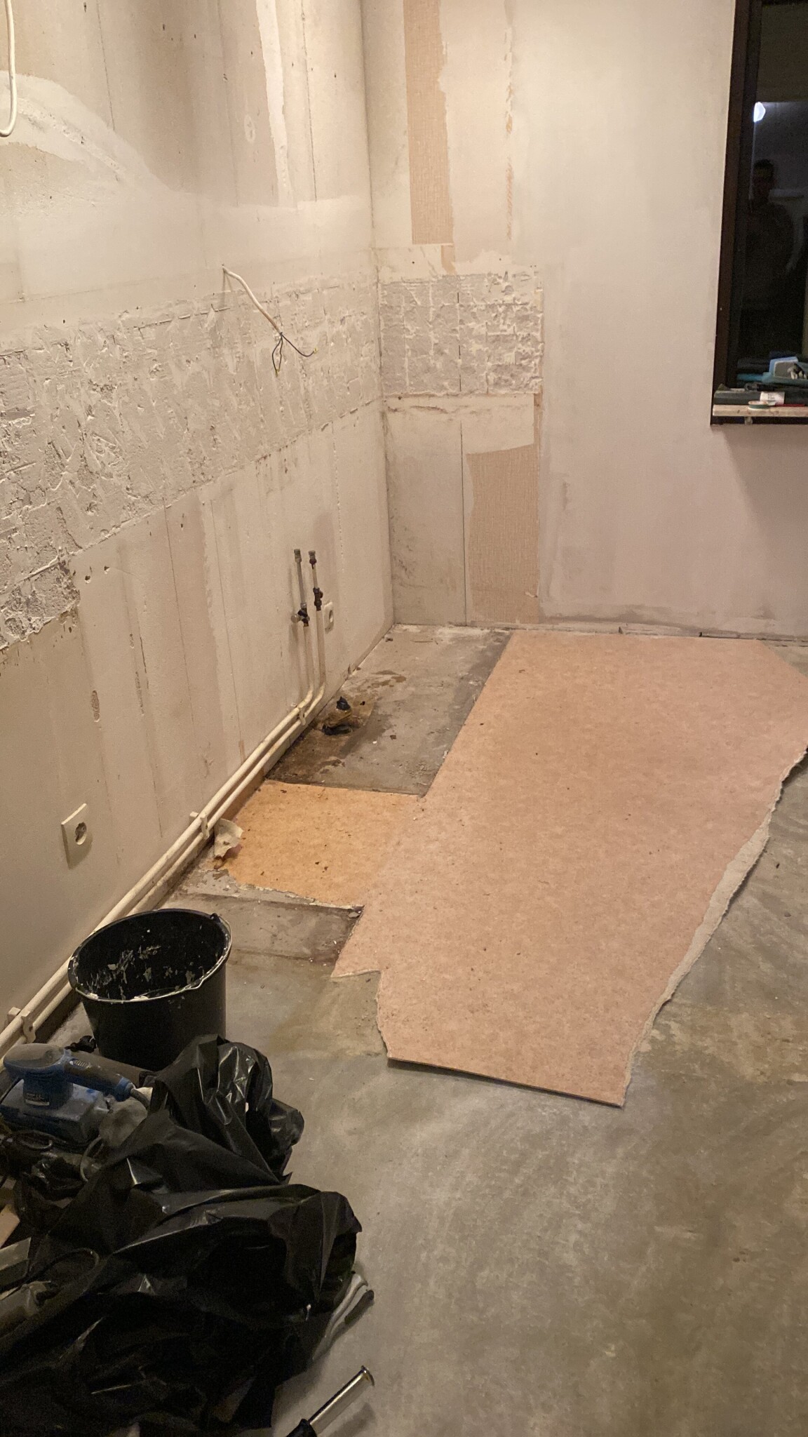

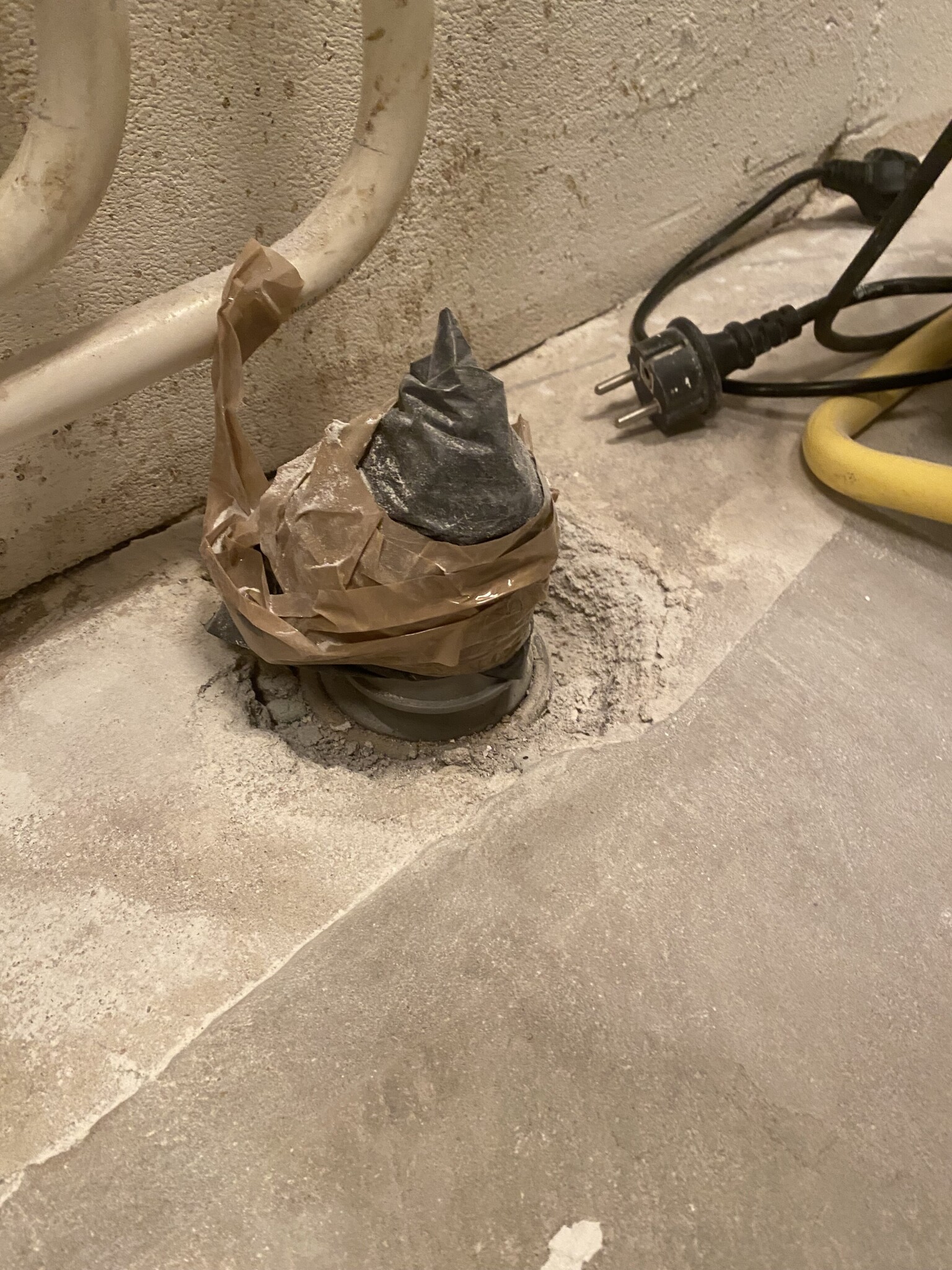

Detta är i köket på ett 80-tals hus. Hur jag ska tänka runt avloppsröret med tätning osv OM det behövs? Någon som gjort det tidigare?

Vad är det som ska vara tätt menar du?

Golvet skall flyta. Lämna minst 15mm mellan rör och parkett (om du alls skall in med golvet under skåpen)
15 mm är ganska mycket, men läs informationsbladet för golvet så står det kanske något mer rimligt

Ska lägga parkettgolv runt, undrar om det behöver finnas något runt röret ? Ska ha ångspärr under golv som man ska men tänker om det behövs något speciellt till att ha runt röret eller är det bara lägga som vanligt med rörelse

Ja, jag ska ha golv ända in så de hamnar under köksstommar
Ska och ska, ångspärr beror på vad du lägger golvet på för material (och golvet i sig också)
Trägolv och underlag är betong

Ja åldersbeständig plast samt lumpapp eller foam brukar man ha under parketten..
Rörelsemånet finns i läggningsbeskrivningen lite beroende på hur stort rummet är..

Har du 15 mm så kan golvet röra sig så att inte sockeln täcker 2 mm per meter golv brukar räcka och blir det långa golv så bör man lägga en list och dela av golvet.
