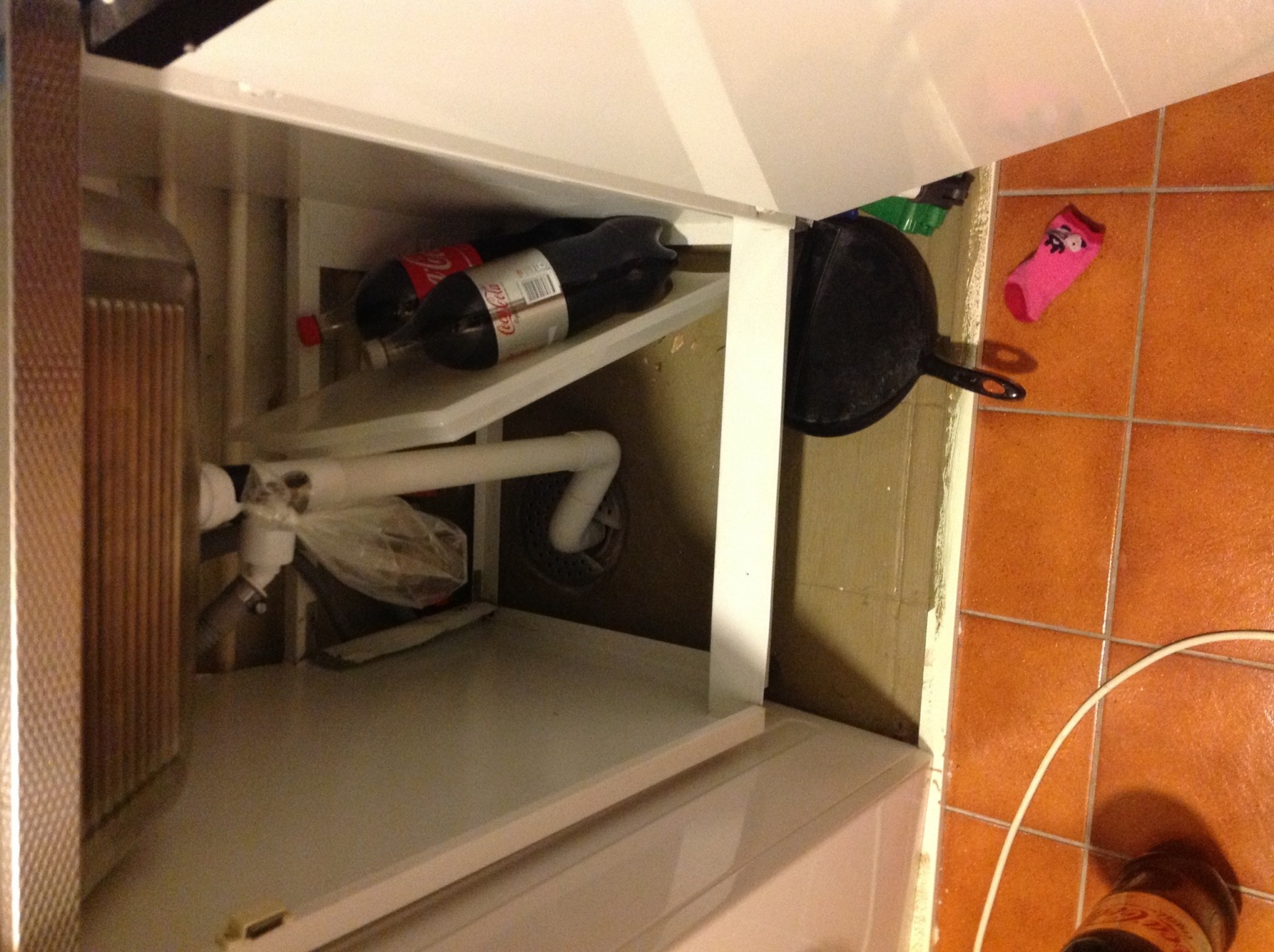

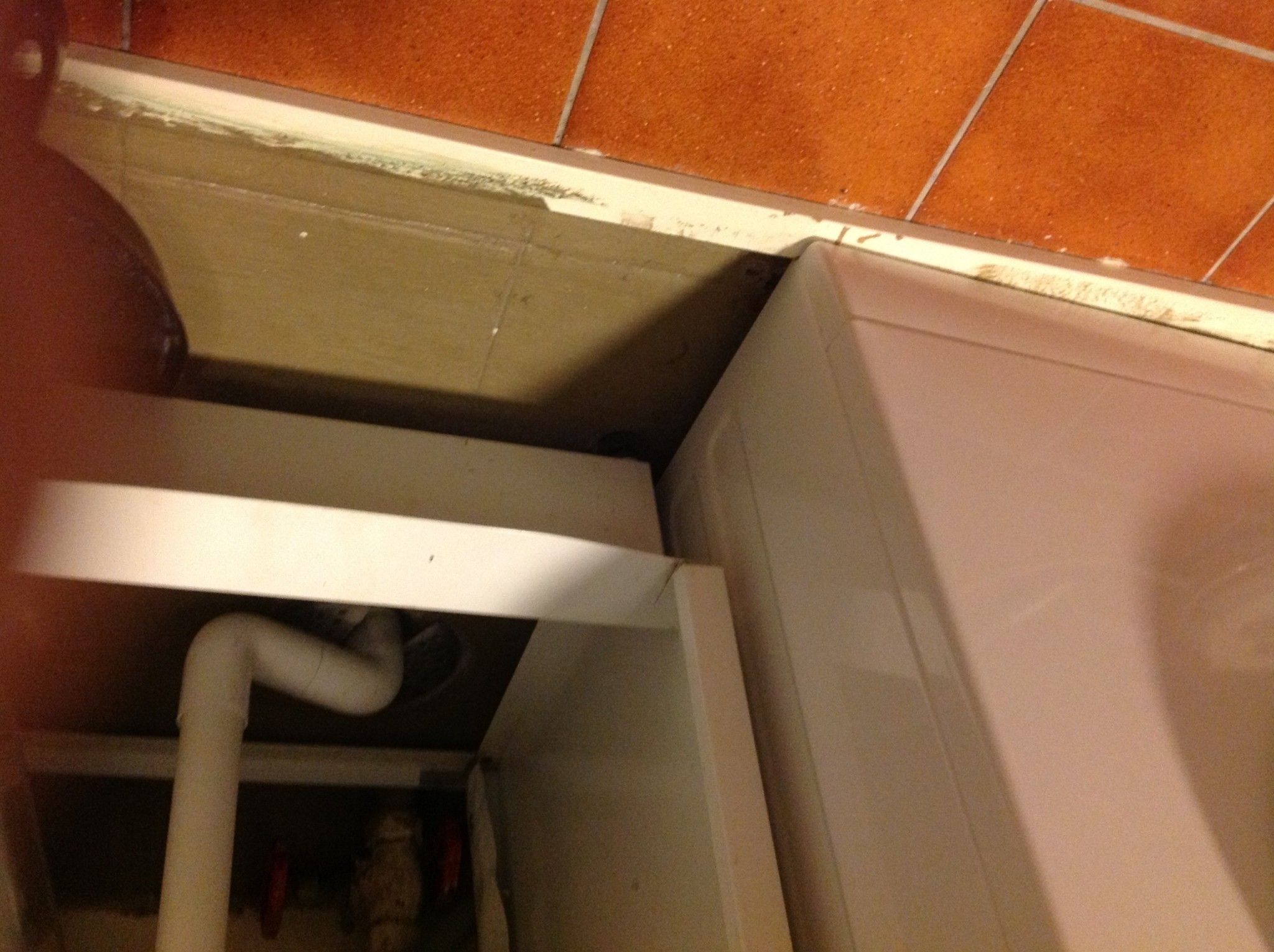

Då är det en likadan låda som jag har. Jag har rollat tätskiktet, skulle jag göra det permanent skulle jag även lägga på klinkers eller någon annan yta då tätskiktet inte är så slitstarkt samt att tätskiktet är fult. Tvättmaskinen har skavt bort mitt tätskikt på grund av vibrationerna.
