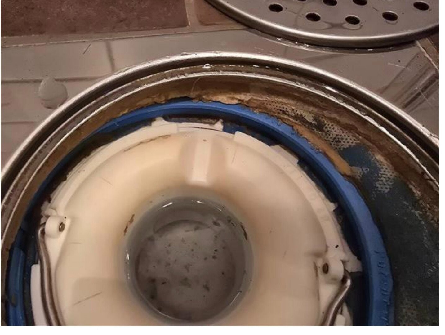

Kikar på ett parhus som är av intresse, av besiktningsprotokollet framgår det att tätskitet i golvbrunnen sitter fel.
Detta är på övervåningen.
Finns det några smidiga sätt att åtgärda detta? Varningsklockor?
Känns ju trist om man behöver riva upp hela golvet i badrummet för att åtgärda detta när det är enda duschen i huset.
  • Närbild av en golvbrunn med tätskikt installerat felaktigt, visar synliga skador och behov av reparation i badrumsmiljö.
Vad är felet?
Ser ut som att tätskiktet sticker fram under klämringen.

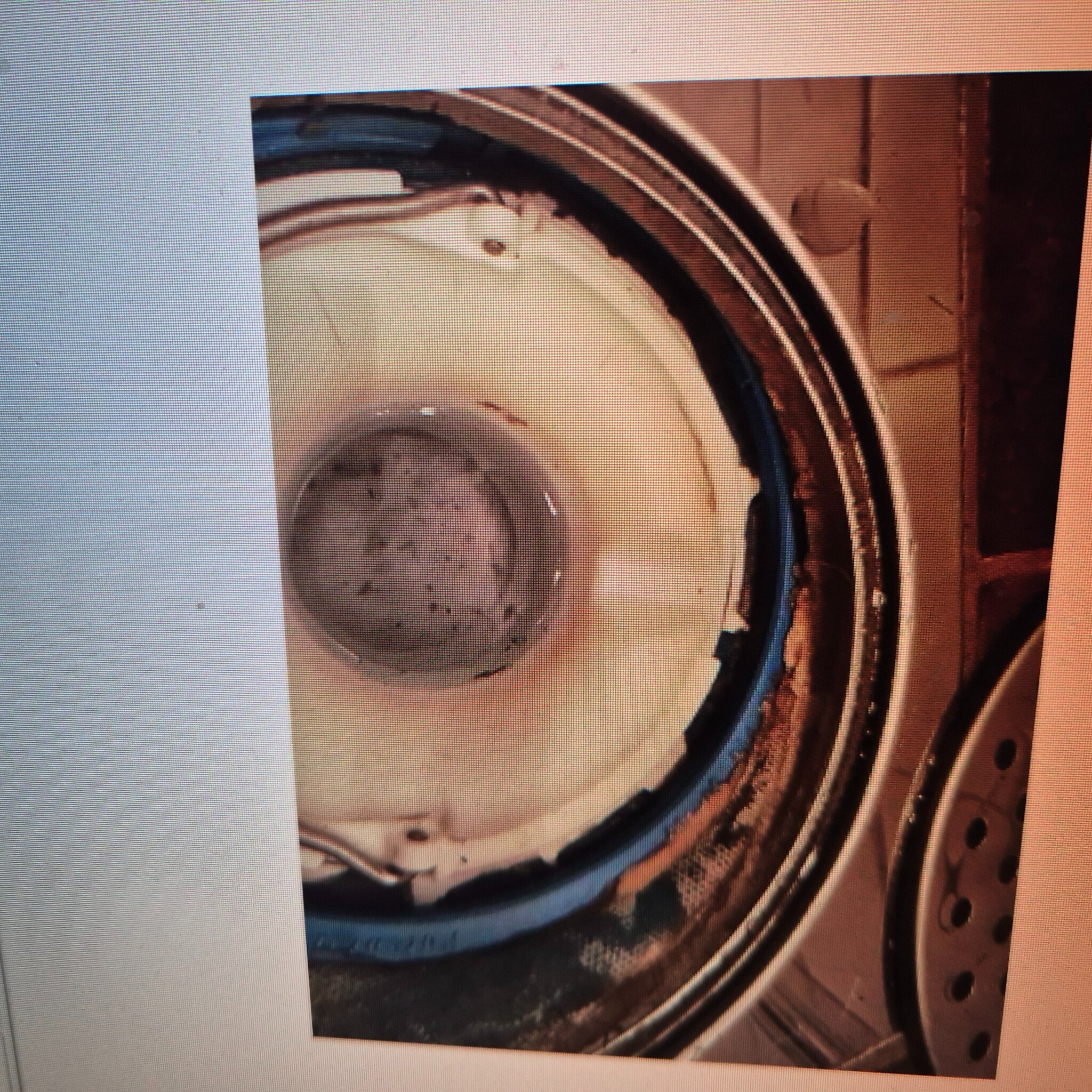

Kan du städa ur och tvätta lite och sedan ta bättre bilder för nu ser vi ingett av relevans..
Okej, nä det blir svårt när det inte är mitt badrum 😄

Vad är felet?
Skrivit vad som står i protokollet, dock har jag inte kunskapen att avgöra vad som problemet är

Du kan väl lägga upp originalbilden i alla fall istället för ett dåligt foto av bildskärmen?
Okej, är det något man bör åtgärda?
Tänkte ifall någon med kunskapen om vad man kan i såna fall tänkas behöva göra
Givetvis, hade glömt lösen hit så blev en snabblösning 😄

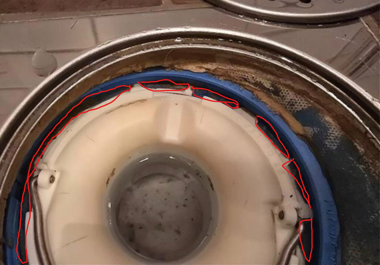

Tycker det ser ut som tätskiktet sticker fram så gott som hela vägen.

Ja, den som satte den där klämringen hade uppenbarligen inte förstått vad den gör. Kan bli knepigt att ta loss och skära rätt, fundera på om det är värt det eller köra på tills renoveringsdags.
När det ser ut så där börjar man ju undra hur det ser ut med resten av badrummet.

Kakel och klinker åldras ju inte så det syns men tätskiktet bakom åldras och försäkringsbolagen räknar med en teknisk livslängd på ungefär 25 år. När det är uppnått så anser försäkringsbolagen att värdet är 0 kr på kakel, klinker och tätskikt.
Skåp håller också mycket länge utan skador om man vårdar dem, samt kan bytas ut utan att kakel/klinker byts.
Felaktigt monterad manschett är en riskfaktor, men om det gjordes för många år sen, och det inte har blivit någon vattenskada, så säger det ju en del om hur stor risken är om man sköter om badrummet.
