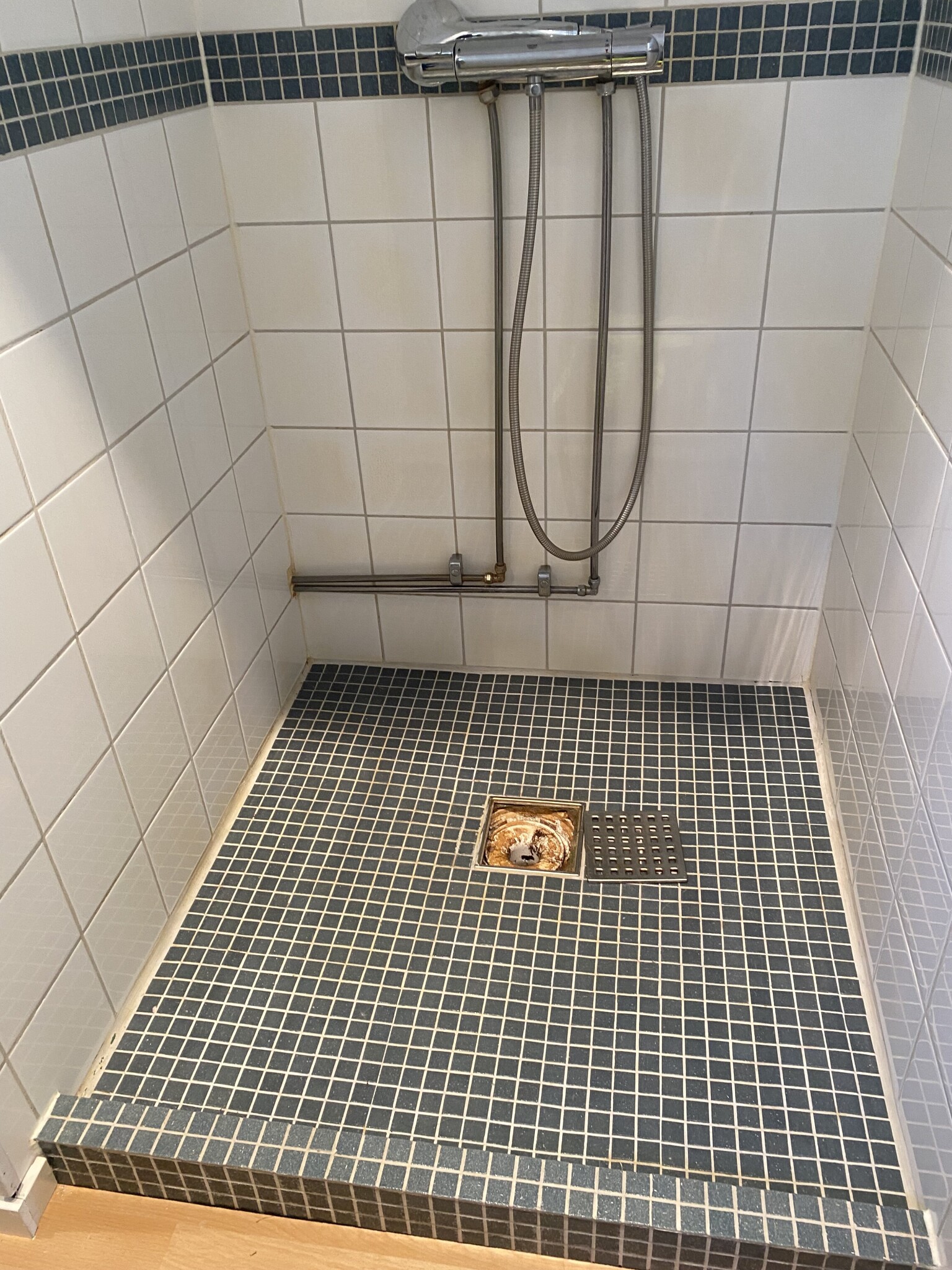

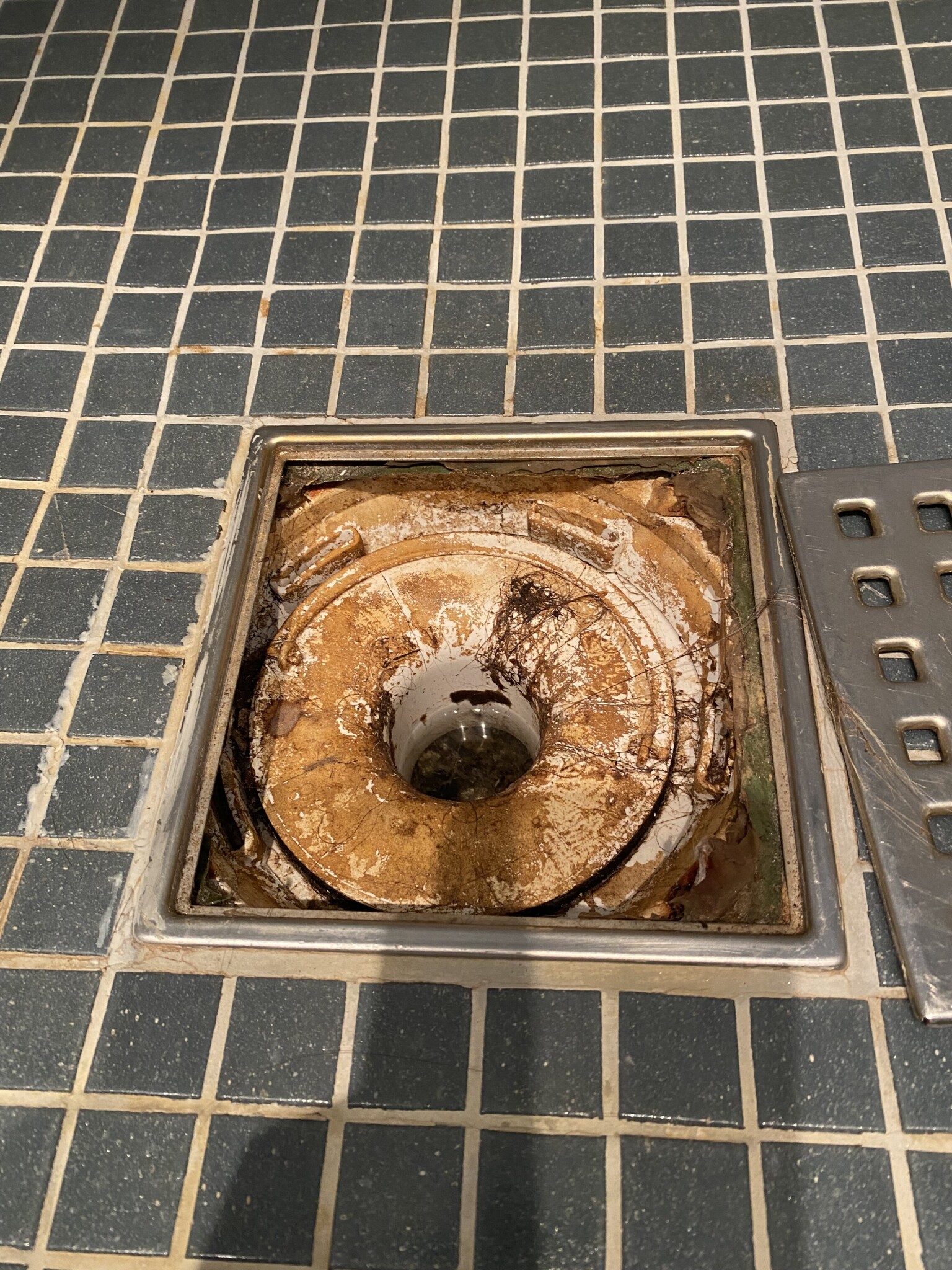

Har en nyköpt sommarstuga som har en del år på nacken. Besiktningsmannen skrev följande i protokollet: ”tätskikt ej korrekt anslutet till golvbrunn. I bifogade bilden kan man se hur tätskiktet är skuret.
Nu undrar jag om det finns möjlighet att lösa det här på ett ”good enough” sätt utan att behöva riva upp golvet. Exempelvis med insats eller annat. Tacksam för förslag.

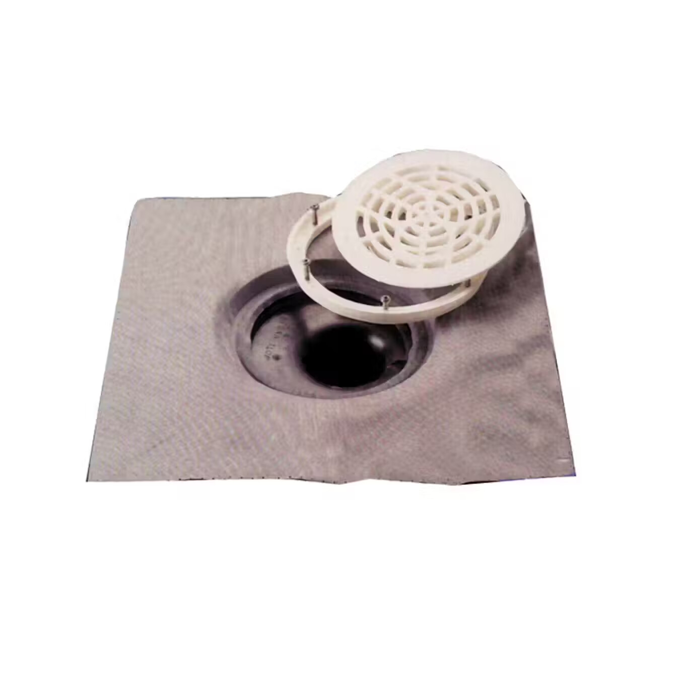

Arbetet med manschetten över brunnen & ned till klämringen, är ju felaktigt utfört.Taxelsson skrev:
MEN kan hålla väldigt många år ändå, då manschetten brukar vara 40x40 cm & är av själhäftande bitumenblandning.
Så länge som manschetten tätar runt brunnens yttre plast, så kommer ingen fuktskada att ske därifrån.
Jag skulle rengjort allt där noga & studera/försöka se exakt hur det ser ut där manschetten fäster emot brunnen. Kanske efter noga rengöring renskära manschetten lite & även med lite värme försöka "arbeta fast" mera av manschettens yta emot brunnen.

Den enda "quick fix" man kan tänka sig är nog att det har fungerat i en hel år, ser det ut som. Låt det vara tills det "tar slut". Se till att regelbundet rensa brunnen från hår. Om det blir stopp eller halvstopp i brunnen så stiget vattnet i den, då blir det ett vattentryck mot den felaktiga anslutningen till tätskikett, Det kan pressa ut enormt mycket mer vatten under tätskiktet, jämfört med om vatten bara rinner förbi den dåligsa anslutningen.
En rätt mycket större åtgärd skulle kunna vara att knacka bort mosaik runt brunnen, rensa försiktigt bort fixrester, utan att skada tätskiktet. Och limma dit en ny manschett, följ då monteringsanvisningarna för något tätskiktssystem (Kiiltp, Lip Mapei osv.). Då gäller dels att manshetten skall dit och den skall förseglas med lim/tätningsmassa som hör till det valda systemet. Spackla och sätt ny klinkers eller liknande ovanpå det bef, och den uppspacklade ytan.
Detta blir inte helt "by the book". Man får inte blanda produkter från olika system/tillverkare. Men det bör fungera. Skall man göra det helt rätt, så är det nog tyvärr bara att göra om hela badrummet.
Ett annat problrem med utförandet här är rören som kommer genom väggen. Det är omöjligt att det är korrekt tätskiktat runt dem.
Rör skall komma in med cc60 mm (numera, 40 mm till för några år sedan), och de skall komma ut minst 60mm från vinkeln mellan väggarna. Detta för att man skall komma åt att applicera tätskikt. runt rören, och för att det skall finnss en plan yta runt rören där tätskiktsmanschetten som träs på rören kan fästa.
Eftersom det helt enkelt inte kan finnas tätskikt som ansluter korrekt till de där rören som dessutom sitter utsatt för vatten där, så har du troligen fukt i väggen där.

Var standard "förr" & det fanns en dubbelmanschett för 12-15 mm rör 40 mm cc, så allmänt kan detta fungera länge. Ser på bilden oxå att kakelplattan är "väl utskuren" vid rören, så har nog använts mycket Silicon & dylikt, och avslutat med vita rör-brickor i plast.H hempularen skrev:
