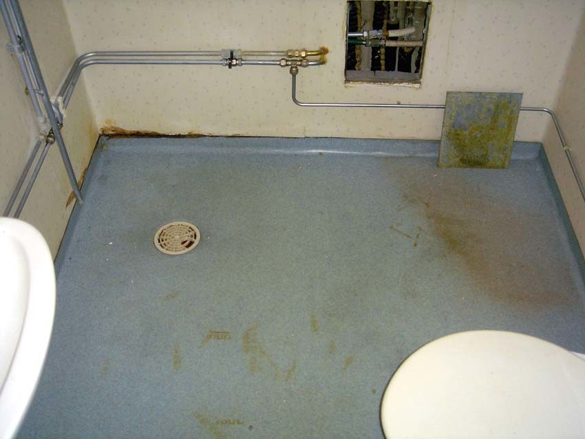

Hjälp mig med goda råd från allra början. Badrum (lägenhet, 70 tal) skall renoveras, jag har rivit ner våtmatta från väggarna och planerar göra samma med golvet. Allting skall tätas, klinker på golvet och kakel på väggar. Jag är händig men har inte gjort detta förut. Hjälp mig komma igång. Maila gärna. Tack för hjälpen.

Tänk på att du måste byta brunnen ifall den e äldre än 1991.
Var kan man läsa om alla dessa regler som finns gällande våtrum?
Reglerna avseende tätskikt finns på www.bkr.se
