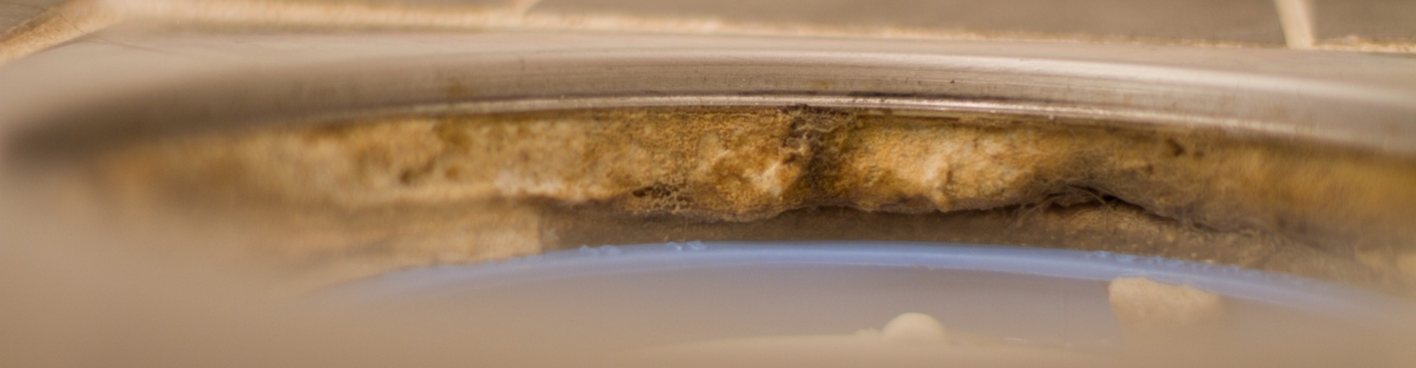

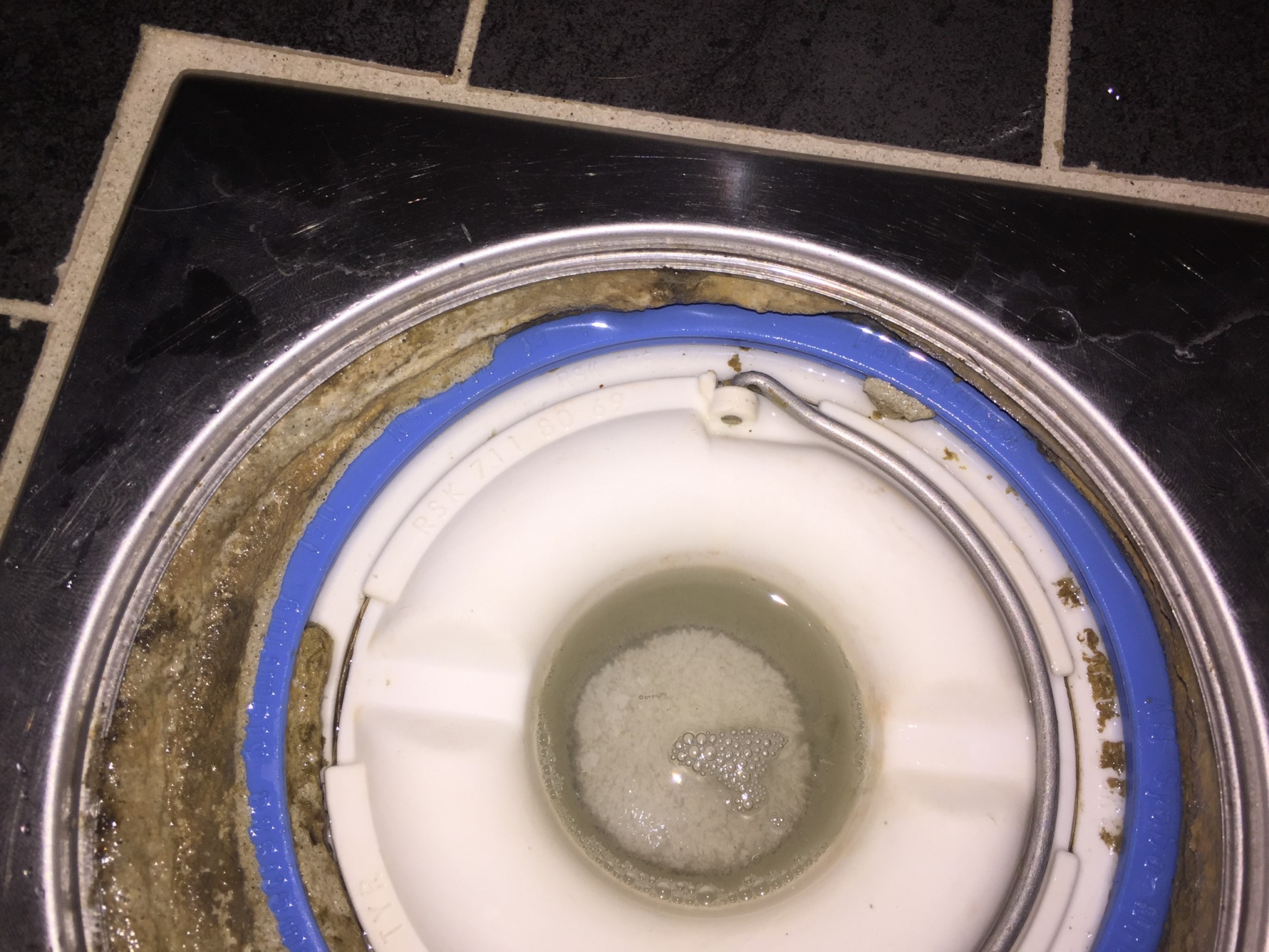

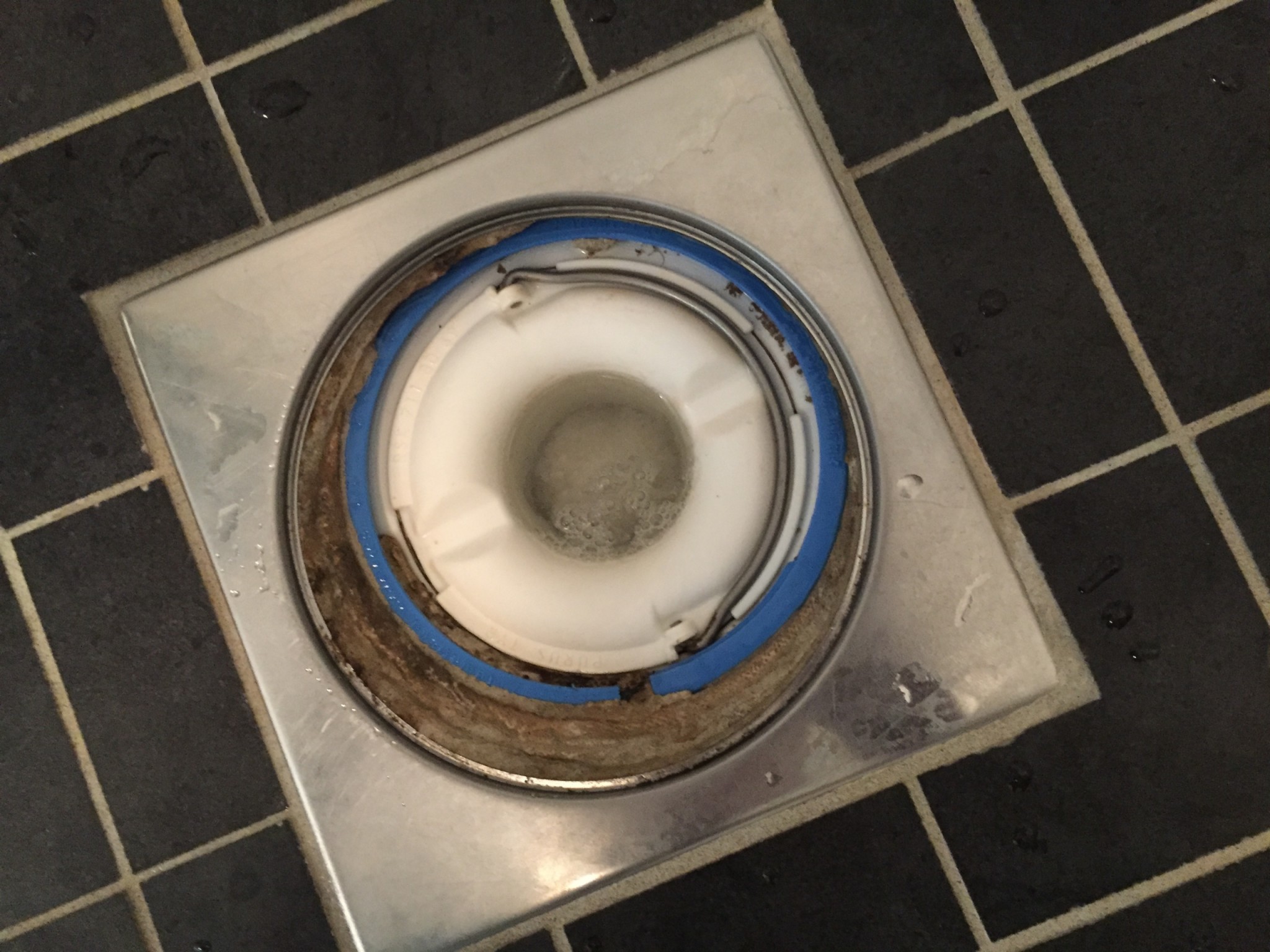

Jag har efter en mängd missar från byggherren blivit lite orolig och börjat kolla lite noggrannare.
I detta fall gäller det golvbrunnen till duschen. Jag kan inte se något tätskikt, men det kanske jag inte borde kunna göra? Klämringen monteras väl så pass att eventuellt tätskikt döljs av fix ändå, eller? Trots att jag läst väldigt utförliga monteringsanvisningar blir jag inte klok på om det jag ser är rätt.
Bifogat är två bilder på brunnen. Ser det korrekt ut?
MVH
Christer
Jag tycker det ser ut som en kontur av vävstruktur till vänster ovanför klämringen, det borde i så fall vara från manschetten. I så fall så finns det iallafall någon form av tätskikt. Om det finns hela vägen runt och ner till klämringen är svårt att se.
luta dig ner och titta in från sidan och se om du ser någon duk under klämringen.
Ser man antydan till duk under klämringen på Purus så har man inte monterat den rätt. Skär man med mall går klämringen ända ner till brunnen. Ända är om man kan se den ovanför klämringen om det inte är fullt med fix och fog där.
Tack för alla svar!
Nu känner jag mig betydligt tryggare.

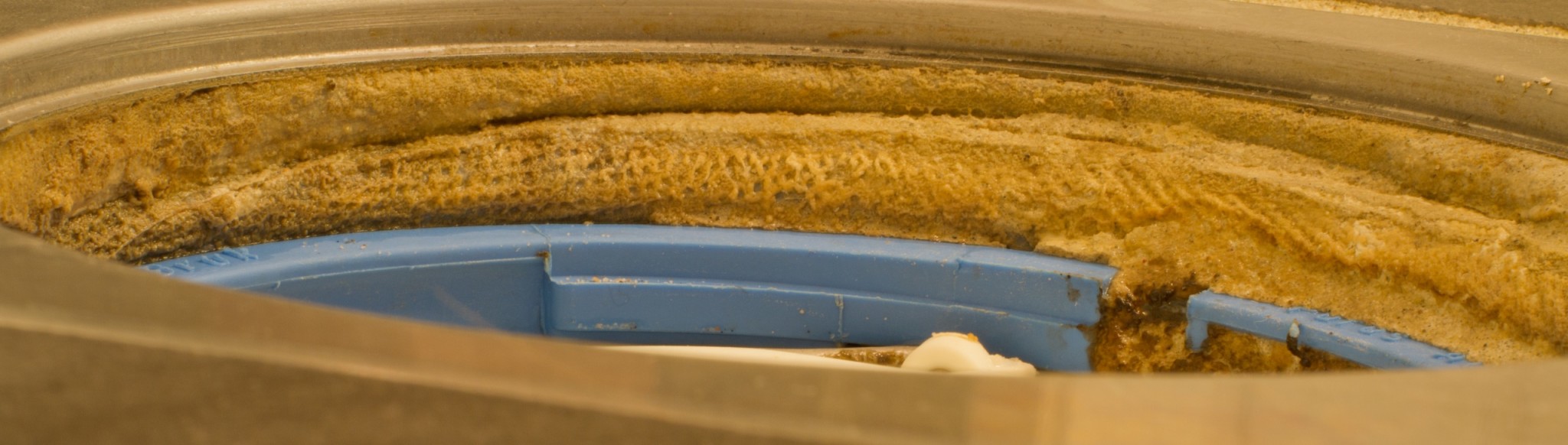

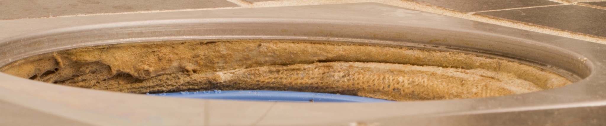

Jag ser en vävstruktur och ingen antydan till duk under klämringen (det är en Purus tyr brunn).
Bifogar lite bättre bilder tagna från sidan som referens där det är lättare att se.
Stort tack!
