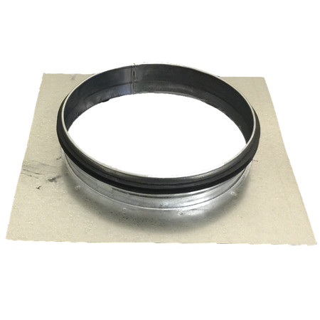

Jag har flyttat imkanalen och därmed tagit upp ett nytt hål i skorstenen.
Där har ja skruvat fast en väggstos enligt bild nedan.
Men hur tätar jag imellan skorstenen och väggstosen?
Ska det muras eller kan ja använda en brandtätning?

Förstår inte riktigt vad du menar, har du bild på montaget?
Stosen på bilden ovan är skruvad i murstocken. Men den blir små glipor mellan denna och murstocken. Det är dessa glipor jag vill åtgärda.

Du kan täta med brandfog! Antar det är villa och då behöver du inte brandtäta/brandisolera till murstocken, om du inte går igenom bjälklaget/brandcell.
Ja går igenom bjälklaget så jag ska brandisolera röret. Men det är just denna anslutning som jag e konfunderad över.
A
Då brandtätar du med brandfog :)
