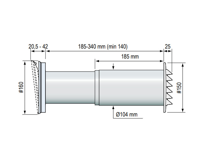

Ska montera Fresh TL100DE ventiler i ytterväggen men frågan som uppstår är hur man ska göra med tätning mellan ventilens ytterrör och ångspärren när väggtjockleken är.
21 mm Panel
25 mm spikläkt
Vindskydd
195 mm regel
Ångspärr
45 mm instalationsskickt
12 mm OSB
12 mm Gips
Utsida panel till ångspärr 241mm och ventilen utvändiga stos bara är 185 mm.
Sakna 56 mm för att stosen ska nå fram till ångspärren.
Fresh TL100DE ventilers yttermått och specifikationer, inklusive längderna 185-340 mm, diameter 104 mm, och ytterstos 185 mm.
