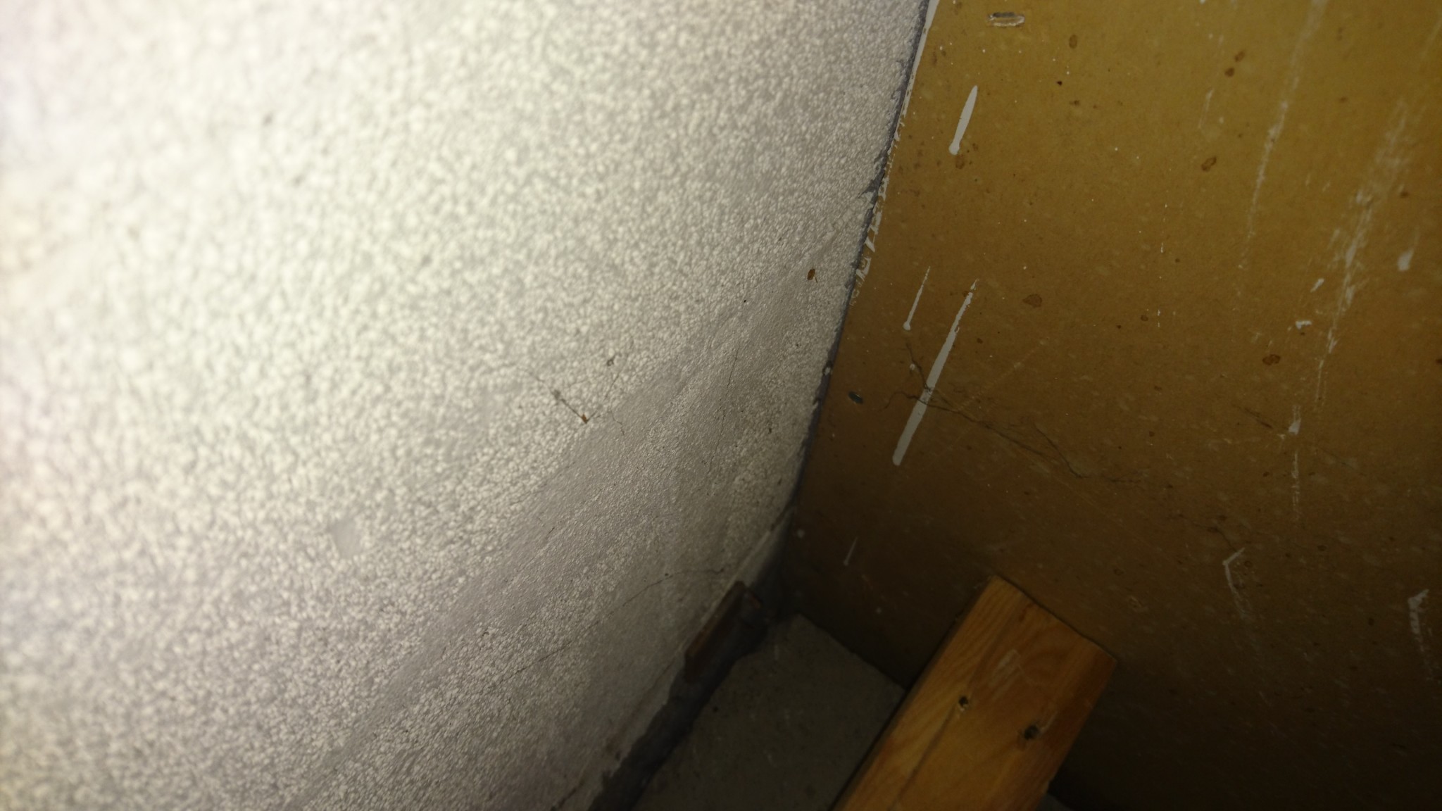

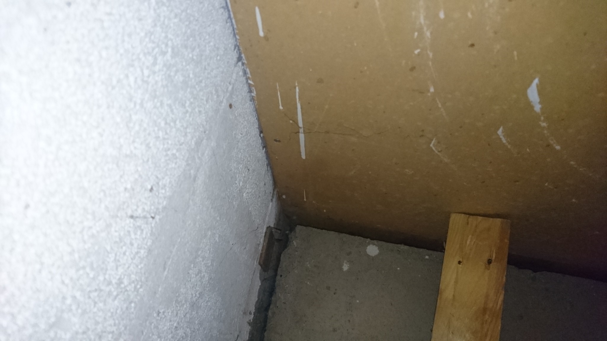

Jag är ny här, och har försökt ta reda på svaret själv, men misslyckats.
Bor i radhus från 1966. Vägg av betonghålsten. Gjuten platta.
Nu till frågan, och jag lägger med bilder för att förklara, då jag känner mig osäker.
Vi håller på och renoverar källaren, och tänkte lägga upp någon form av isolering, och sen klickgolv ovanpå detta.
Men i samband med att vi inspekterat och börjat riva bort gamla golvlister så såg vi ganska stora glipor.
Nu till min fundering, kan jag / bör jag lägga igen dessa? Tänker på sådant som fukt och luft?
Tänkte eventuellt ta någon cementbaserad spackel och bara kladda igen typ.
Vad tror den samlade expertisen? Vettigt att lägga igen? Vill ju inte ha stora motorvägar utmed väggarna där det kan dra kallt, och frugan är inte heller helt förtjust i spindlar
MVH

Jag tätar och fyller hål och springor med biltemas stenlim, liknar fogskum, men är lite mer kompakt, expanderar inte så mycket och är rosa
Pistolen kan sitta kvar på burken minst 1 år innan det torkar, även utmärkt lim för trä, sten och metall.

Ja, det är samma princip som fogskum, men expanderar inte lika mycket. Med pistolen går det att fylla även mindre hål och springor.P psjostrom skrev:
Luftspalten mellan platta och vägg hade JAG fyllt oavsett vad som är rätt eller fel.
Varken jag eller min fru gillar spindlar
