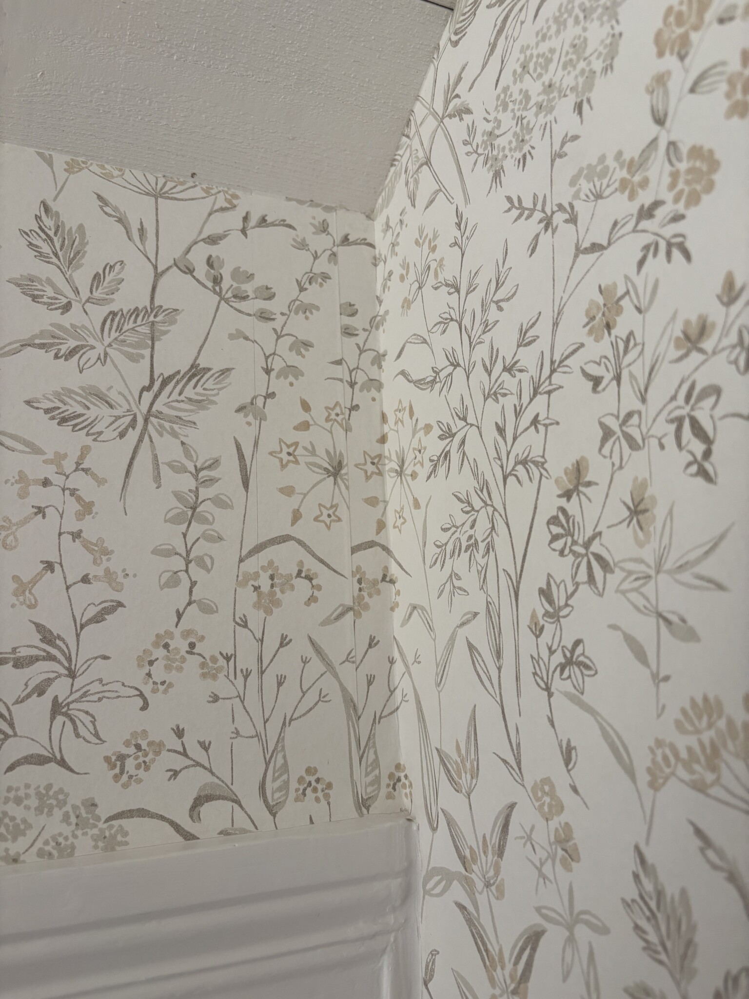

Det är faktiskt nonsens. Vi har också hus från-50 talet. Fast 1850, inte en 90-gradersvinkel i hela huset. Och det var inga problem för en bra målare att sätta upp så det ser bra ut.B Börje Samuelsson1 skrev:
Korrigeringar är över dörrar och i hörn. Inget jag skulle klara av men det var därför vi lejde en yrkesman..
Vad är nonsens?O [old rusty] skrev:
Är det krokigt blir det krokigt någonstans.
Om det blir bra är det i betraktarens öga.
Håller med om att det blev krokigt o inte godkänt. Dock vidhåller jag att det är ett vågspel om kunden tycker det blir bra för någonstans måste felen tas ut.
Att det inte är att rekommendera med sån mönsterpassning i ett hus som kanske inte har 100% räta vinklar.B Börje Samuelsson1 skrev:
Går att få det väldigt bra ändå.
Sen är kanske en del i "få det bra" att yrkesmannen med erfarenhet i förväg ser till att kundens förväntningar matchar vad som går att göra.
Ingår ju lite i yrket det med.
Tackar för alla svar.
Nu verkar det som om firman oxå tycker det såg lite konstigt ut då de var och tittade i torsdags (både säljare och målare).
Så som jag förstod, det via min mamma, så är planen att min mamma köper nya tapeter så ska firman göra ett nytt försök.
Efter att jag var och mätte upplever jag att rummet är ganska rakt. Men av någon anledning har ju tapeten börjat luta mer och mer.
Om nu rummet är så in i vassen svårt att tapetsera, OM man ska ge några råd eller önskemål som kund skulle det då kunna vara att:
1) Börja tapetsera fönsterväggen och sätt våderna lodräta.
2) De andra väggarna tapetseras var för sig med våderna i lod och utgå ifrån hörnet mot fönsterväggen så det blir en skarv i varje hörn där man får mönsterpassa så gått det går.
På så vis sitter alla våder i lod. I hörnen finns det risk att det inte kommer bli riktigt perfekt med mönsterpassningen, men där kanske man inte tänker på det lika mycket.
Vad tror ni om det?
Vad tror ni om det?

Asså om jag som amatör lyckas tapetsera i ett hus från 1847 som sjunkit med ena hörnet i leran. Då är det nonsens att det inte går att få det ok i ett hus från 1950 av proffs, oavsett tapet.
Nu har jag mycket lättare tapet att sätta än TS mamma men efter att ha gått ett helt varv runt i rummet så diffar det inte många mm i höjd mellan första och sista våden. Och då är golv, fönster, hörn, dörrar osv skeva Ordentligt!
Det som är nonsens är först och främst att 1950-talshus skulle vara särskilt sneda och vinda.B Börje Samuelsson1 skrev:
Det andra är att det vi ser på TS bilder inte kan skyllas på att rummet är snett.
Gör man rätt blir det inte så där även om rummet är snett. Klarar man inte av att hantera det kan man inte jobba yrkesmässigt med att sätta tapeter.
Sen är det ju jättebra att din målare varnar för konsekvenserna om rummet inte är perfekt rätvinkligt.
För helt perfekt kan det aldrig bli. Vilket för övrigt även gäller ett 100% rätvinkligt rum som tapetseras varvet runt.

Men det är ju allmänt känt att hantverkare, både av den bra och den dåliga sorten har väldigt svårt med just kommunikation.W Wagner skrev:Men om man nu som hantverkare ser att t ex ett fönster är lite snett kan det väl vara bra att upplysa kunden om att man tänkt sätta tapeten lodrätt och då blir det en avvikelse mellan ränder i tapeten och fönstret? Så är kunden medveten om detta och kan ge sitt godkännande, eller protestera och kräva en annan lösning om denne hellre vill det. I vilket fall som helst borde det minska risken att kunden blir besviken och missnöjd i efterhand.
Den här bilden visar ju vad som hänt:C cpalm skrev:
Som någon skrev har målaren förmodligen börjat till vänster om fönstret, för där är det rätt. Men över fönstret är det sedan så korta bitar, så där har tapeten av misstag blivit aningen sned, utan att det syns på mönsterpassningen eftersom mönstret är såpass stort, där hade lasern behövts!
Det i kombination med aningen sneda vinklar (men inte alls så sneda som tapeten antyder) ger detta resultat.
