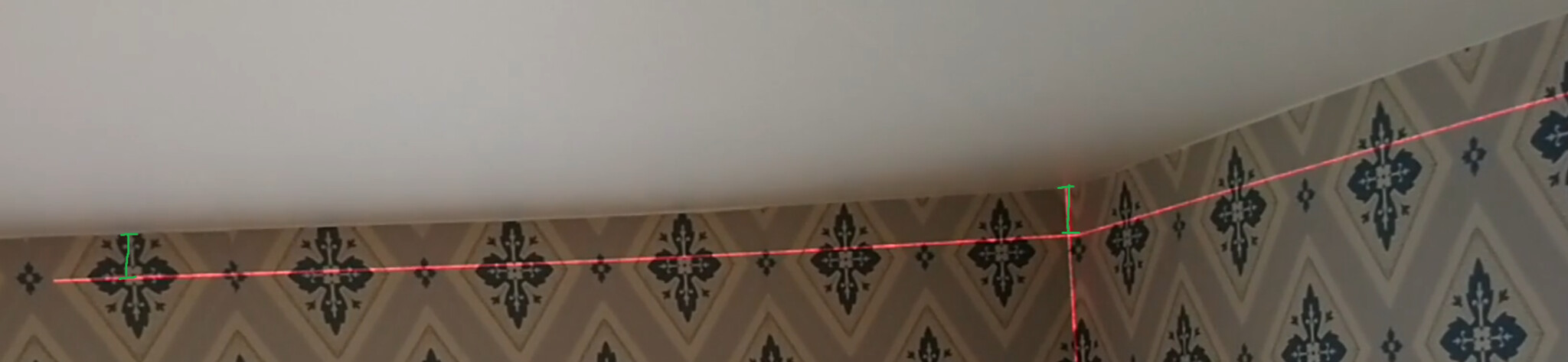

Unikt namn Unikt namn skrev:
För att se om hörnen är lodräta behöver du väl ställa lasern att kika 90grader mot någon av väggarna nära, sen mäta hörn-linje avstånd.
En vägg som står / kommer även följa lasern om den riktas i 45grader mot hörnet.
Tackar för svaret, men vad trög jag känner mig då jag inte fattar exakt.
Menar du att om jag lägger lasern mot golvet förutsatt att det är i våg/horisontellt?

Va i helvete, det är ju nån som aldrig ens lärt sig hur man tapetserar som gjort det där.
Absolut första man lär sig är att sätta första våden rakt i lod, och även om hörn är snea så försöker man jämka i hörnen för att få det i lod på nästa vägg.

Det är att du måste sätta lasern vinkelrätt ut från det du vill mäta lod på. Så vill du mäta lod på ett dörrfoder måste laser stå rakt ut från dörrfodret, i ca 90grader ut mot väggen fodret sitter på.

Nej det där ser rätt ut.
Men i första videorna såg det ut som du hade den 45 grader från väggen, riktad mot hörnet mellan foder/vägg.

För att konstatera om hörnen är i lod, så tänker jag att du ställer lasern såhär (grön fyrkant), så den tittar 90grader mot väggen.
Sen får du mäta med en tumstock mellan laserstrålen och väggen uppe i tak och nere vid golv (om det inte är uppenbart med blotta ögat).
Om hela väggen lutar lite så kommer det ju gå mer tapet i tak eller golv, och hela mönstret skjutas lite.
Skiss som visar användning av laser för att mäta lod i rummet, med laser som går 90 grader mot väggen, markerad med en grön fyrkant och röd linje.
Jag tycker det verkar som att taket lutar upp i hörnet här; men det kanske är en illusion från filmen.
Vägg med mönstrad tapet och tak där en röd laserlinje projiceras från hörn till hörn för att mäta vinklar och lod.

Nu har du svart på vitt att tapeten inte hänger i lod! Nu får firman göra om!

Japp, det syns också tydligt om man kollar medaljongernas läge mot taket. Det är rakt på vänstra sidan, men väldigt snett på den högra.
Precis. Just medaljongtapeter är väldigt avslöjande om de monteras snett. Det blir inte så snyggt när sista våden möter startvåden i hörnet och det diffar säg 10 cm i ett vardagsrum.
