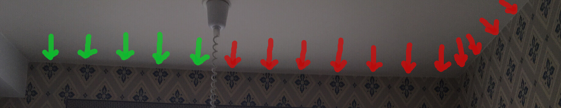

Många här som säger att det ser rätt ut i hörnet, är ni fullständigt synskadade eller? Zooma in bilden lite och titta längst upp, och längst ner på hörnet. Det är snett så in i.
Där det är rakt är längs med fönstrets kant till vänster i bilden.

I Inget kan stoppa mig nu skrev:
Antar att fönstret är i lod men inte tapeten till höger om fönstret. Är inte våderna lodräta blir det snett mot taket.
Japp, det syns också tydligt om man kollar medaljongernas läge mot taket. Det är rakt på vänstra sidan, men väldigt snett på den högra.
Tak med medaljongtapet där medaljongernas linje är rak till vänster med gröna pilar och sned till höger med röda pilar.
ClasseClas och 2 till
Är väggar, fönster och tak inte i lod/våg är det svårt att trolla om man har tydliga mönster som TS tapet. Sen kanske det gått att få till bättre men det tycker jag är svårt att avgöra utifrån en bild

Man bryter (så diskret som möjligt, så klart) mönsterpassningen i hörnen och börjar alltid med en perfekt lodrät våd efter ett hörn. Jobbar man inte så är man bokstavligen inne på ett sluttande plan.

Vad jag menar är att det blir tok-knas om man försöker börja kompensera detta genom att sätta tapeten snett. Även om vissa mönster så klart accentuerar det som är snett skulle jag skulle vilja påstå att det inte stör nämnvärt, även om det handlar om 4-5 cm som på TS bild. Jag skulle definitivt inte låta det hindra mig i mönstervalet. Det som stör i TS bild är "symmetrin" i snedheten - att tapeten är vriden i förhållande till linjerna i rummet.

Han har börjat med att sätta första vården på vänster sida om fönstret och fortsatt därifrån. Har zoomat och försökt se var det gått fel men hittar inget. Ser verkligen ut som om fönstret sitter lite snett eller så är taket och väggen till höger helt sneda.
Skulle sätta en enfärgad tapet i ett gammalt hus, då skulle inte sneda väggar och tak synas.

Först så tyckte jag faktiskt att det såg bra ut, men sen såg jag då jag tittade på mönstret i taket.
Det måste vara väldigt snett tapetserat, jag tippar på ca 4-5 cm skillnad.
(Jag har maskat fönstret så ingen tapetserare ska kunna bli utpekad eller igenkänd)
