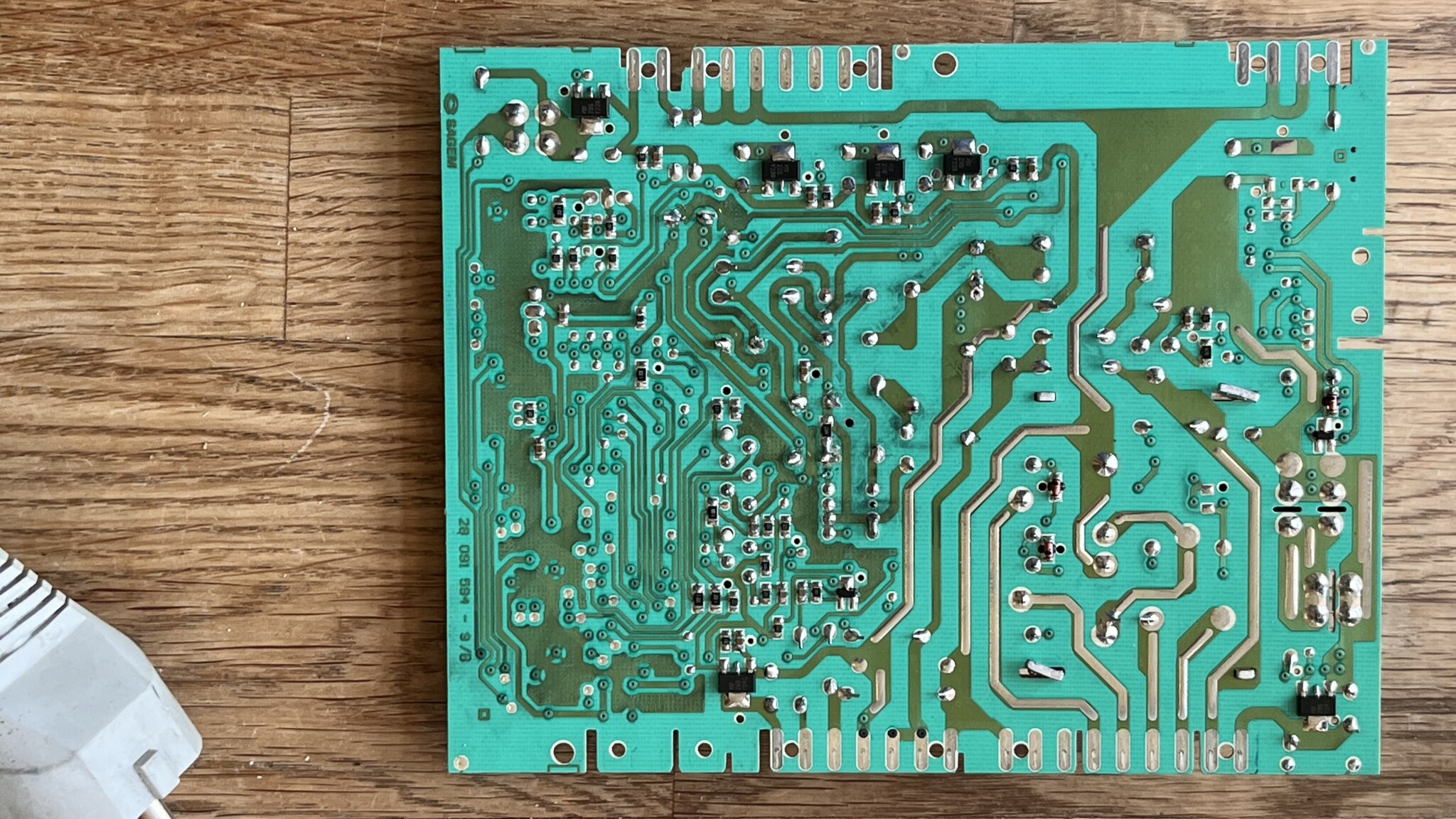

Kretskortet ser fint ut och alla lödningar ser fina ut. Reläet ser helt friskt ut. Jag har bilder om någon är intresserad.

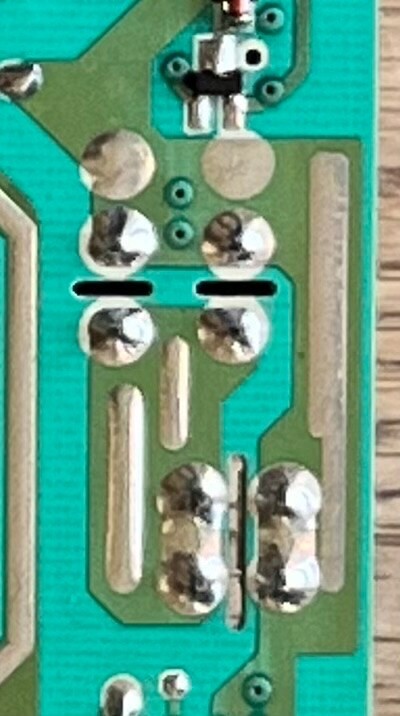

pga sprickor i lödningarna
använd lod med bly i så blir de inte sprickbenägna

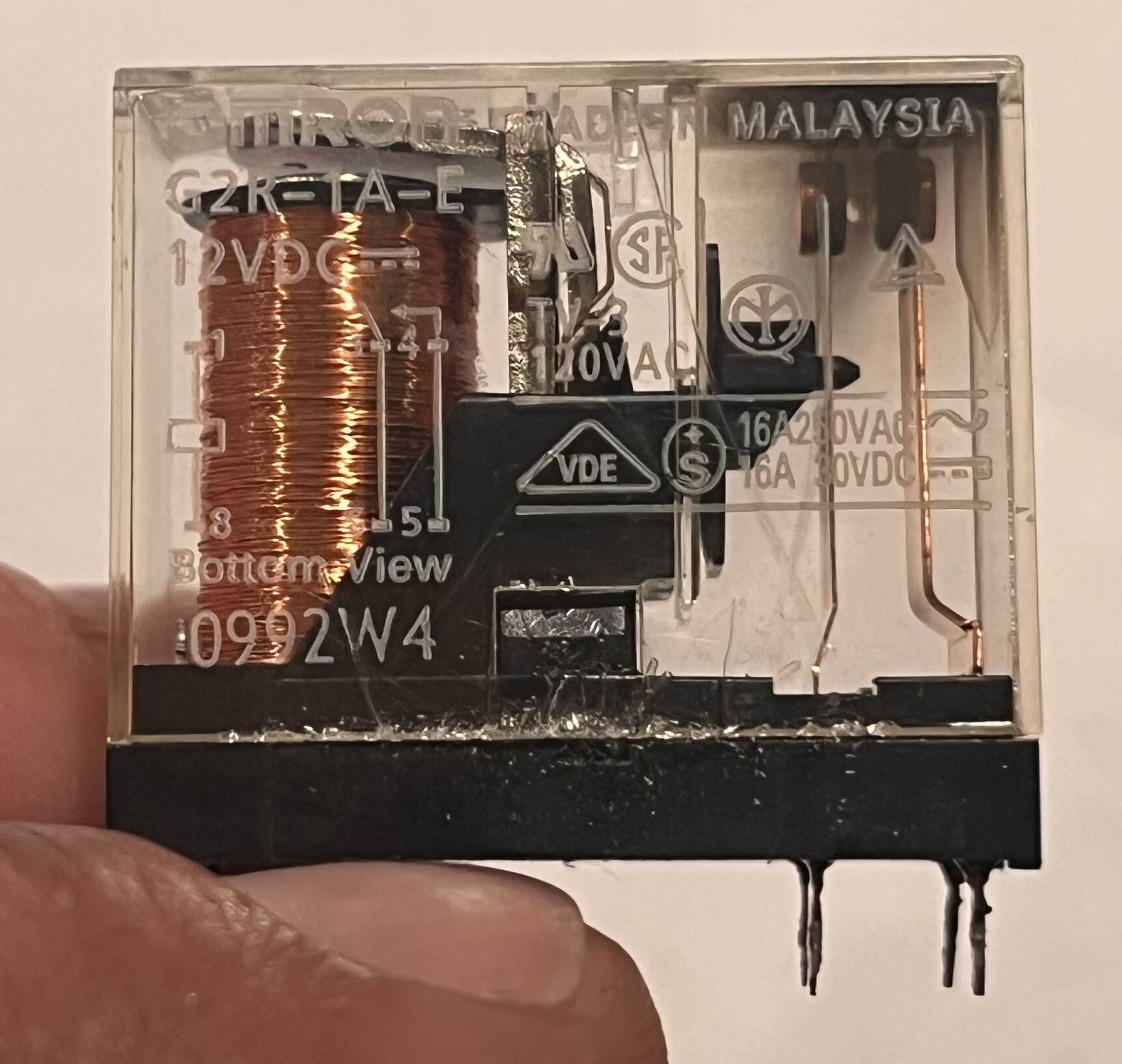

Har funderat på det, men lödningarna ser fina ut (närbilden är under reläet).B Bill Algö skrev:
Fixat. Nytt relä på plats och maskinen fungerar som den ska. Vet inte om det var reläet eller lödningen. Den gamla lödningen såg ju fin ut, men det kanske kan gömma sig glappkontakt även i snygga lödningar? Bild nedan på det gamla reläet.B Bill Algö skrev:
