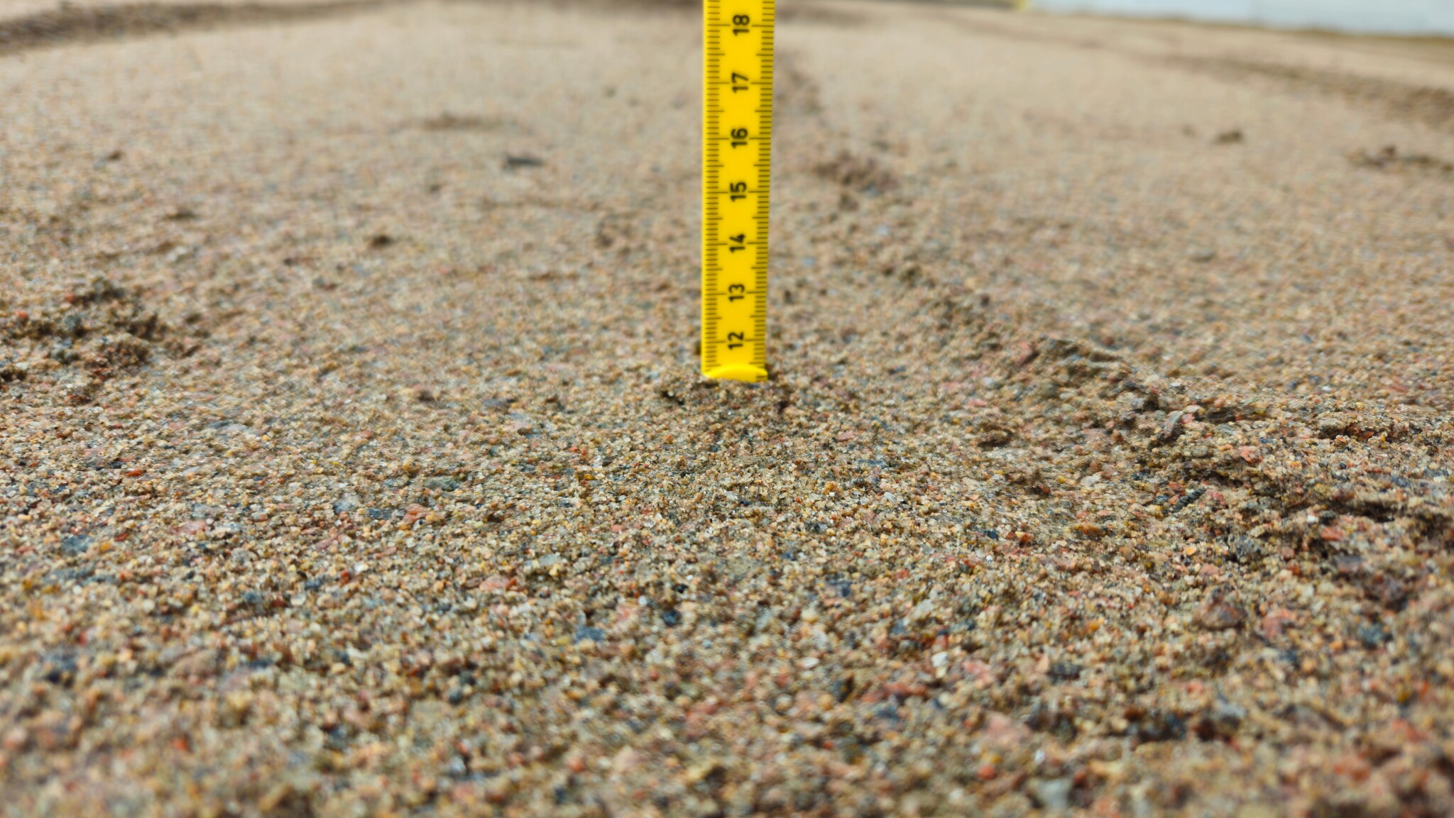

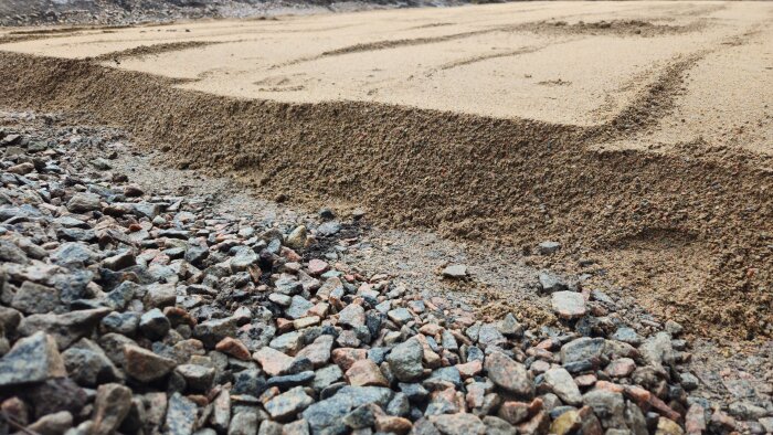

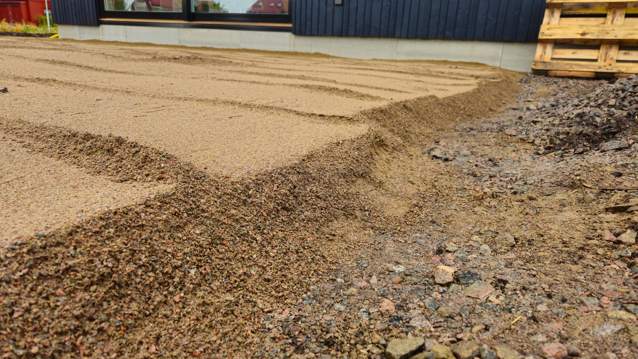

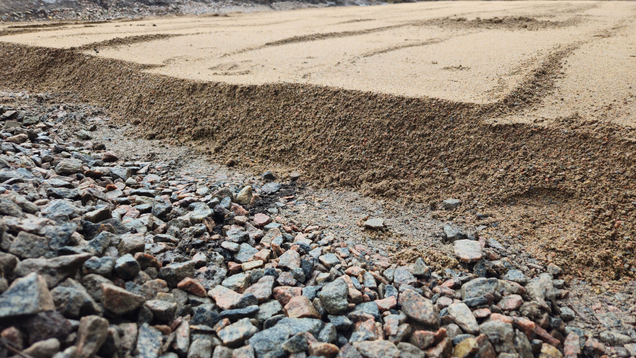

Jag har haft en firma här för att gräva ur och förbereda för en framtida uteplats med trädäck och antingen en pergola eller uterum ovanpå. Resultatet är jag generellt nöjd med men jag blev lite fundersam när det blev ett så tjock lager sättsand/stenmjöl 0-4 ovanpå det tjocka bärlagret. Jag skulle vilja säga att det är cirka 70-80 mm stenmjöl på det tunnaste stället bortåt 150 mm på tjockaste stället. Jag mätte så gott jag kunde i en genomsnittlig höjd och det var lite över 110 mm tjock lager.
Jag har läst att man bör hålla sig under 50 mm om man ska lägga marksten för att få det stabilt men nu ska jag lägga betongplattor som håller upp en bärlina och ett trädäck med pergola eller uterum ovanpå.
Är mängden stenmjöl ett problem (eller snarare bra..?) för att få en stabil och hållbar grund till trädäcket?

Jag tycker det ser ut som ett (för tjockt lager) naturgrus på färgen..
