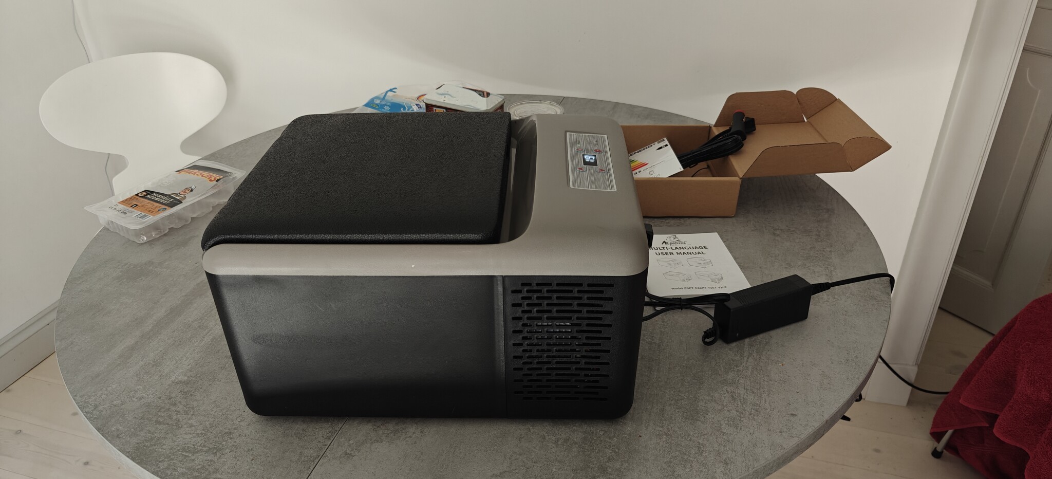

Testat kylen idag. Den är ju ganska bra.
Man kan inte lita på sensorn dock. Vid åtta grader inställd så är det 5 grader i kylen.
Om jag sätter den på 10 grader så ligger kylen på ca 6 grader perfekt för matvaror som ska konsumeras inom 2 till 3 dagar

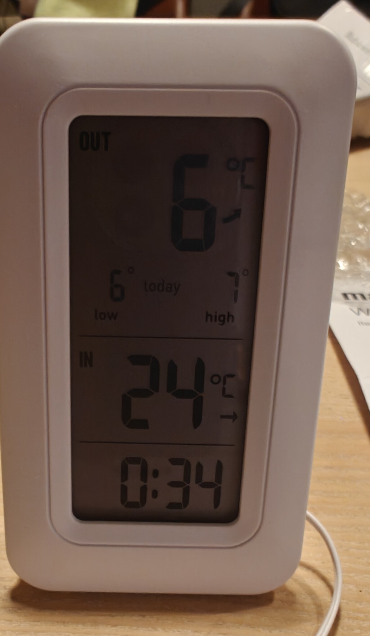

Kylen fungerar så att den går upp 2 kinesgrader över inställd värde 12 kinesgrader i mitt fall då kickar kompressorn igång. Den kör i ca 596 sekunder för att komma tillbaka till 10 kinesgrader. Efter det tar det 2658 sekunder för den att nå 12 kinesgrader igen med 24 grader inomhus.
Jag kör på highmode inte eco för det gick snabbare för den kyla ned och bara någon w i skillnad i effekt användning.
Den drar 40.5W i detta lägger. Eftersom den kör i 596 sekunder blir det 6,7Wh per cykel. Den power station jag ska köpa är på 288Wh så ganska precis 43 cykler. 43xcykler är ganska exakt 39 timmar drifttid. Helt okej ändå. Då kan det vara molnigt ett tag utan att det blir kris

Nej det hade ju inte varit något bra testnino skrev:
Edit: 24 grader är nog rätt bra representation av svensk sommar
Edit: den drar 40W från 230 volt. Så på DC lär den dra lite mindre
