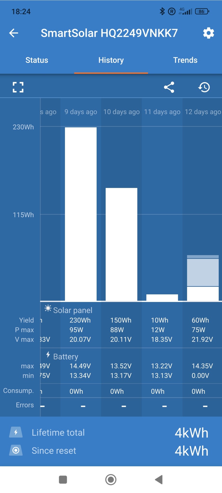

Sant men den borde ju göra 12x100x0.8 kan man tycka vilket blir 960Wh
245Wh batterikapacitet är ju i lägsta laget. Om vi säger kompressor går en kvart i timmen betyder det 0.25x31x24=186Wh per dygn. Vilket betyder att det kan bara vara molnigt i 1.31 dag innan jag får problem. Då räknar jag inte in att man kanske också vill ladda mobilerna.
Har varit däckad i 3 dagar så inte haft ut panelen
Skärmdump av SmartSolar-app som visar solpanelens effekt och batterinivå över dagarna. Maxutbyte 230Wh. Total energiförbrukning 4kWh.

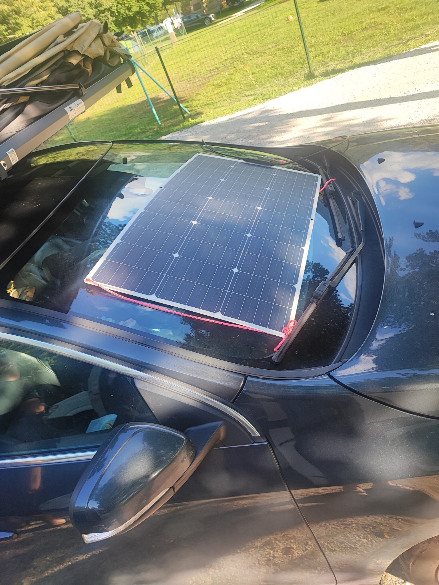

Som det är nu så har jag som och skugga och då ger den 3w 😄
Solpanel placerad på en bils motorhuv under skugga, ger 3 watt enligt användarens inlägg om panelens prestanda.

Har läst på lite mer och de där ihopfällbara solpanelerna så är varje segment seriekopplat. Vilket betyder om ett segment är i skugga är hela panelen efter det segmentet dött. Låter inte bra så får bli en 100W flexibel (böjbar) istället. Då kan man ju inte förvara den lika enkelt om man inte behöver den. Men å andra sidan med tanke på hur liten kapacitet är på batteriet jag ska köpa så måste den användas hela tiden, antingen monterad på cykelvagnen eller lutad mot tältet.
https://ecoflow.se/products/ecoflow-solpanel-100w-flexibel
Totalt kommer det väga 2.3 kg panel, 3.5 kilo powerstation och 6.7 kilo kylskåp = 12.5 kg. Inte optimalt men nog svårt få ner det lägre.
