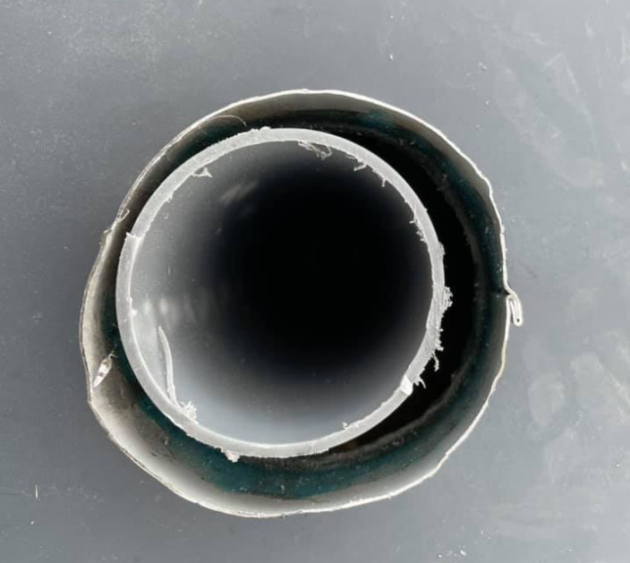

Nu till min miss. Jag hade tänkt kapa nedre delen samt även kapa av toppen av den övre delen och återanvända den för att trä på röret igen. Så att jag får samma omlott men bara ca 10 cm högt. Men tyvärr hade jag missat att stosen inte är cylindrisk utan svagt konisk. Så nu är det en glipa runt röret och jag kan inte återanvända toppen som tänkt eftersom den har för liten diameter:
Vad gör jag nu? Jag har täckt över tillfälligt så att det inte regnar in i glipan, och det kommer ju en panel över, men jag vill ändå göra något för att täta runt om.
Jag har funderat på att ta dremeln och kapa plaströret ytterligare någon centimeter och sedan försöka vika plåten in över, på samma sätt som det var gjort i toppen tidigare. Dock är det ju nu en glipa så jag vet inte om jag lyckas bocka plåten över på samma sätt? Tips på verktyg/metod för att bocka? Man måste ju på något sätt vika plåten "vågigt" så att man får ned diametern. Hur gör man det bra?

Jo det var så det blev till slut, typ. Kruxet var att kapa röret kortare än stosen för att kunna vika in toppen på stosen. Jag kapade röret inifrån med dremeln ca 2 cm kortare. Sedan för hängslen och livrem så satte jag bottningslist och fogade med Tec 7 mellan rör och stos innan jag vek över plåten.J Jensa86 skrev:
