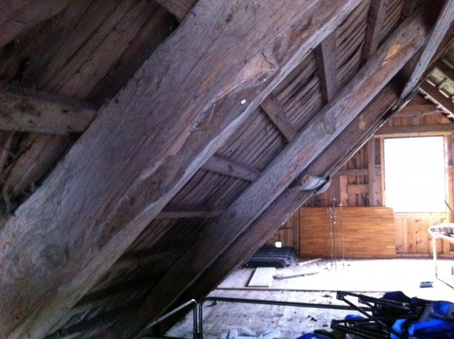

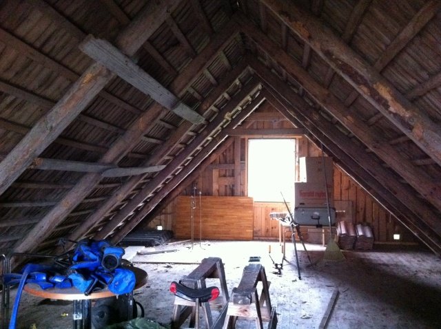

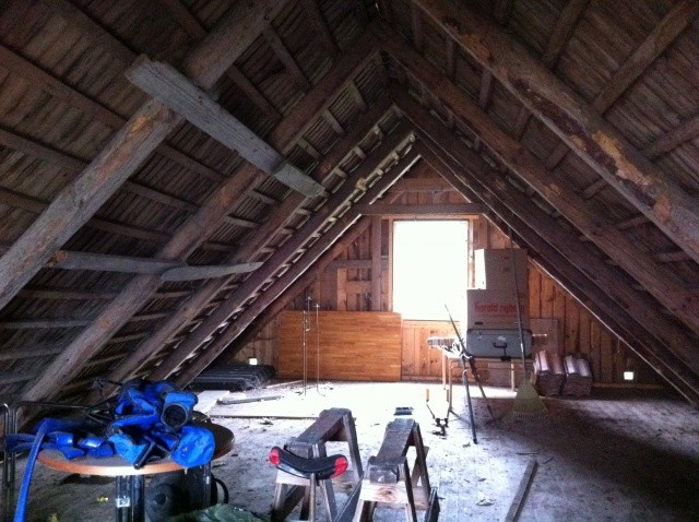

Vi har nyligen köpt ett hus, garag delen är gammal och takstolar har börjat och svikta då man har tagit bort hanband !!! man kan lätt trycka utt bjälkar som svikta med hand , då blir de raka, frågan är räcker med bara förstärkning av bjälkar( takstolar) eller sak man satsa på en helt nu??
man vill ju ha det gjort så billigt so möjligt men ändå på rätt sätt som är hållbar. biforar bilder.

Inga problem att förstärka, så gjorde vi i vårt uthus. Ersatte också några stycken med egna hemmagjorde pga fuktskada.
