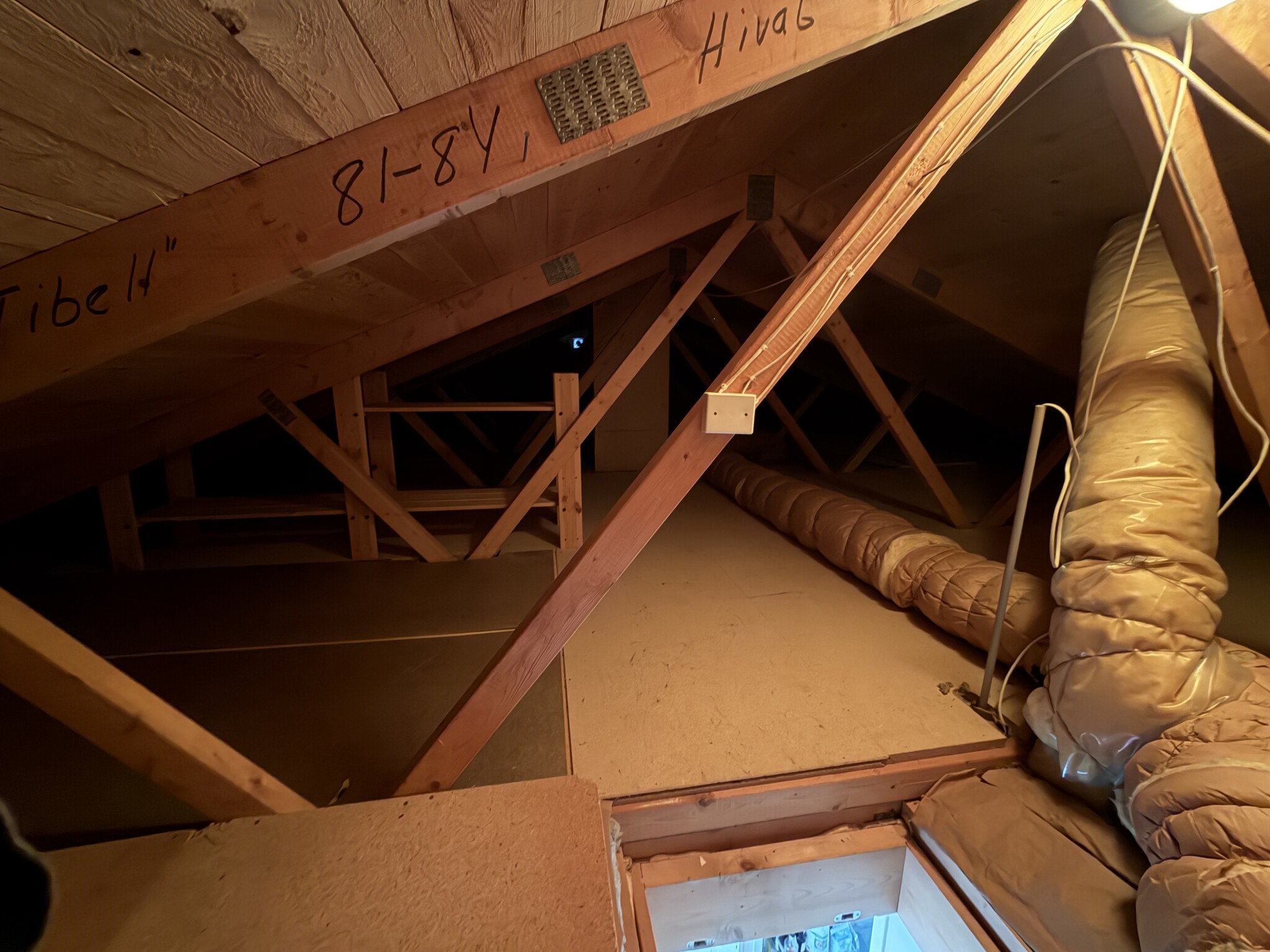

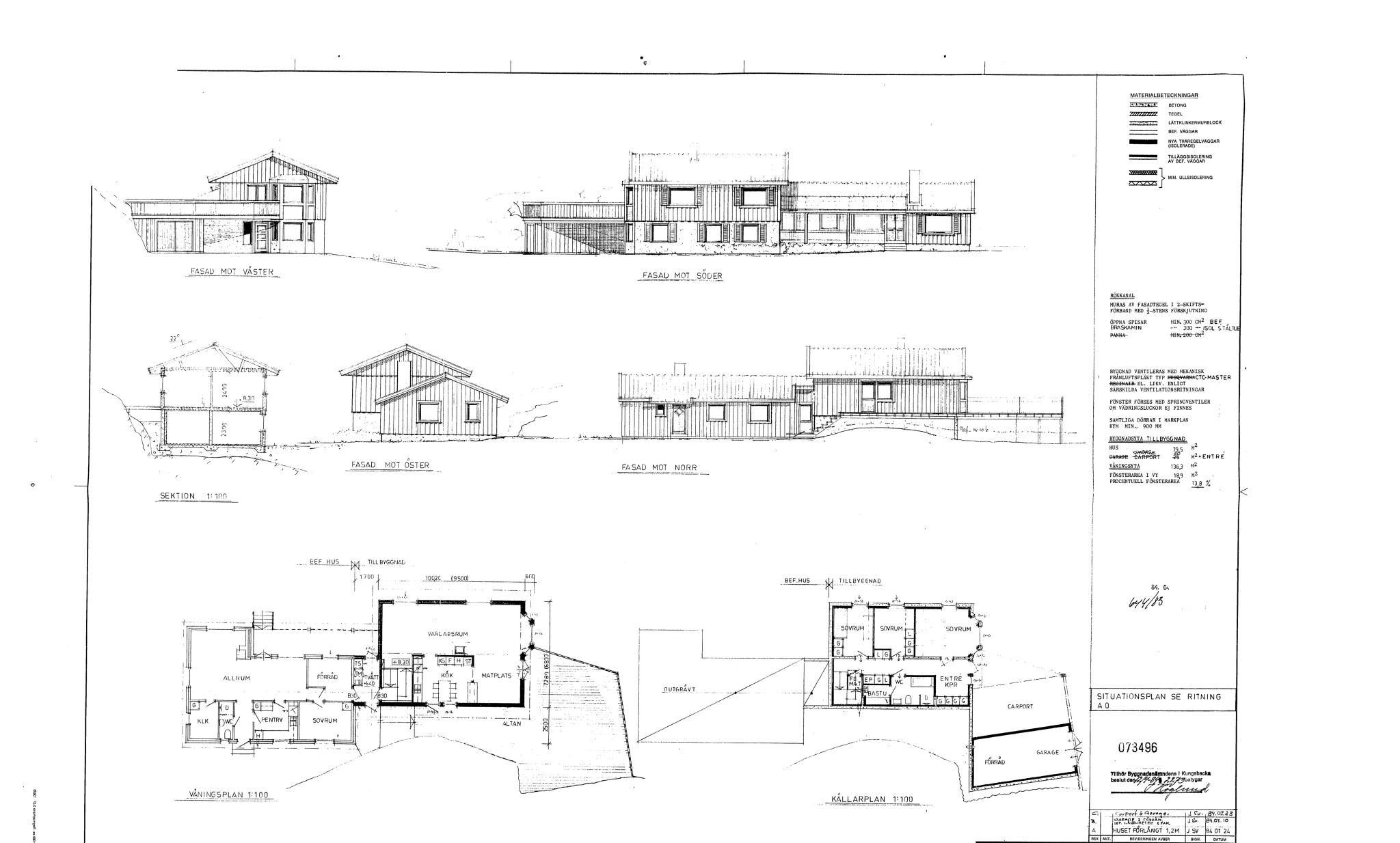

Jag är ny i detta forumet och helt okunnig.
Till min fråga; Vi har köpt ett hus byggt 1960 och sedan tillbyggt 1980 som vi tänker renovera. Planen är att ta ner väggen på övervåningen mellan kök och vardagsrum (se ritning) Vi har fått till oss att våra takstolar bör vara självbärande. Vad tror ni om ni kikar på ritningarna? Tacksam för input!

  • Byggnadsritning från 1960-talet, inklusive övervåningsplan med kök och vardagsrum, samt husets olika fasader och sektioner.
  • Vind med synliga takstolar, ventilationsrör och belysning. Noteringar skrivna på en av takstolarna.

Det lilla man ser av takstolarna ser ut som fackverkstakstolar, som är självbärande om de är rätt dimensionerade. Men förutom bärande väggar finns det stabiliserande väggar, som t.ex. begränsar hur mycket huset rör sig när det blåser. Det är redan väldigt lite väggar i den huskroppen, så om man tar bort ändå mer kan man få ett hus som knakar väldigt mycket när det blåser.
Även utan bärande innerväggar är det normalt att innertaket sjunker ner några cm när en vägg tas bort.
Det är ju redan öppen planlösning och det kan ju vara trevligt för era gäster att inte jämnt se stöket i köket.
