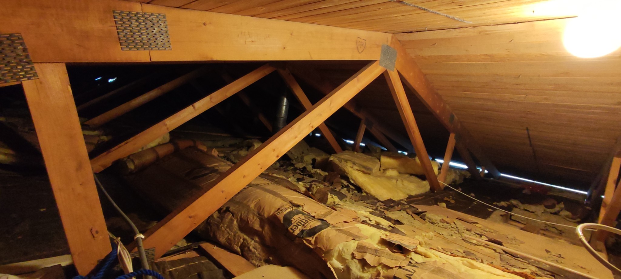

Jag ska sätta in en takfläkt i köket vi totalrenoverar, därav också ny placering av denna fläkt. Det är en takintegrerad version, som alltså ligger flush med innertaket. Mått: 1000x500mm.
Inget som hänger ner alltså.
Nu kunde man ju varit smart då och räknat ut vart takstolarna är innan man planerar hela köket utefter sina känslor, men så var inte fallet tyvärr, vilket jag blev varse om när jag besökte vår vind.
- Jag söker alltså efter lösning på hur jag kan trolla bort den där takstolen helt enkelt.

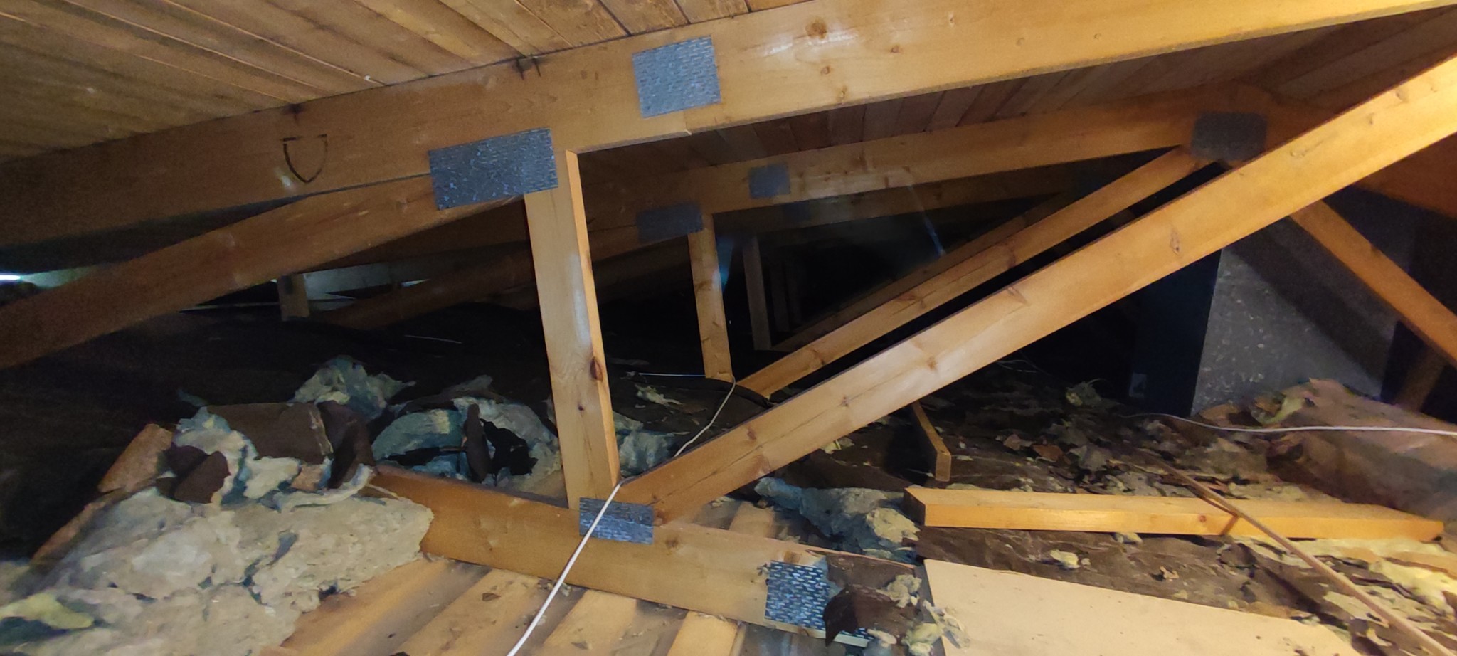

Centrum på vår nya fläkt hamnar i princip rätt i en takstol (100mm bredvid) som ni kan se på bilden takstol_fläktcentrum.jpg där jag dragit en mollyplugg nerifrån köket och hängt min borrmall i.

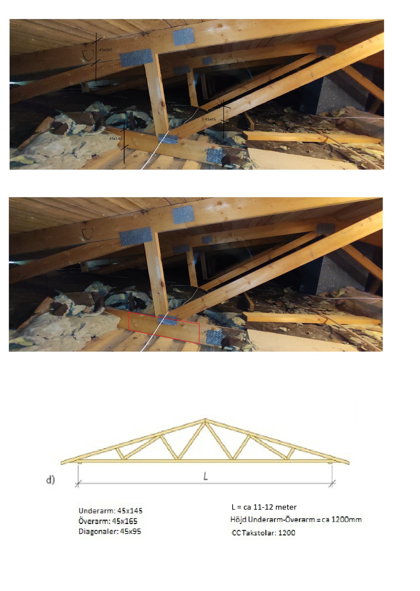

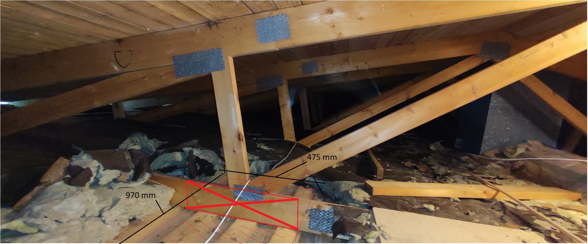

Själva fläkten bygger 205 mm på höjden, alltså måste 205mm (minus läkt & innertak ca 35mm) upp på vinden. Detta medför ju viss problematik eftersom att underarmarna på takstolarna är 140mm. (eller 145 som har krympt sedan 71) men det är alltså ca 170+ mm som måste vara på vinden för att detta ska gå. Detta är Alternativ 1 och kräver då någon form av avväxling eftersom att hela underarmen måste bort just där, vilket kan tänkas bli ett projekt då vi hamnar rätt i en knutpunkt. Jag kan inte heller förskjuta en takstol åt sidan, då fläkten bygger 50cm år vardera håll från centrum i bild.
Notera även att det sitter en spikplåt på underarmen och ja tyvärr, det är en skarv.
Fläktens "fläkthus" har ett sidoutkast, alltså ska ingenting fortsätta uppåt efter detta ingrepp utan ska vidare till extern motor där uppe, sedan vidare ut genom taket/tidigare kanal. .
Det är ett Hultsfredshus byggt 71, suteränghus med betongblock i nederplan och träkonstruktion över. Eller ja, "träkonstruktion" någonting som heter "Fiberplanka" 95x300-sektioner, innehållandes Tretex & isolering innanför 21x95-furuplank. Ingen vidare bärighet eller K-värde i de där. Det är någon ekonomisk skitlösning från Hultsfredshus helt enkelt och varför jag pratar om väggarna är för att trycket från takstolarna fördelas ju ut på dessa så kallade väggar.
-Tidigare låg enligt uppgift Eternitplattor på taket - men som nu är ersatta med industripapptak direkt på råsponten och det talar ju åtminstone för viss minskad belastning på takstolarna tänker jag. Vi bor i Hindås mellan Göteborg-Borås vilket jag tolkar som Snözo 2-3. (Hindås är ju en gammal vintersportort!)
Jag tolkar även mina egna bilder samt det jag hittar på Svenskt Trä att vi har:
"Fackverkstakstol typ 4. Fackverkstakstol (WW-takstol). Taklutning 14 – 30°. Lämplig spännvidd 9 – 16 meter."
Alternativ 2 - En box i innertaket.
Fläkten har som sagt totalhöjd = 205mm - men det är fördelat på ca 100mm kåpa + ett runt fläkthus 105mm ovanpå. Detta hus sitter på centrum med ca mått 400 mm i diameter. För att behålla fläkten på tänkt position - skulle jag behöva äta på takstolen med ett "bett" som då blir ca 110mm i höjled och 380mm i sidled. Vid detta alternativ får jag bygga en liten låda om 100mm i innertaket och hänga fläkten i den. En "nisch"/fake-tak om man så vill.
Alternativ 3 - om både alternativt 1+2 låter helt hål i huvet - blir det helt enkelt att krypa till korset och flytta fläkten så att den landar mellan två takstolar (cc1200) vilket egentligen är den absolut enklaste lösningen men att vi då får ett kylskåp lite väl nära ryggen när man står & lagar mat..
Stort, stort tack på förhand gott folk // Adam

De fackverkstakstolar du har för vikten från taket ut på ytterväggarna så att inga väggar på våningsplanet under är bärande. Dock är det komplicerat att ta bort eller ändra en av dem. Jag rekommenderar att du anlitar en byggkonstruktör (www.sbr.se) som kan se på plats vad som kan göras och hur problemet kan lösas.adamhadamh skrev:
Ingrepp i bärande konstruktion kräver en godkänd bygganmälan till kommunen och det verkar vara rätt vanligt att de kräver riktiga beräkningar när det gäller dimensioner etc.
