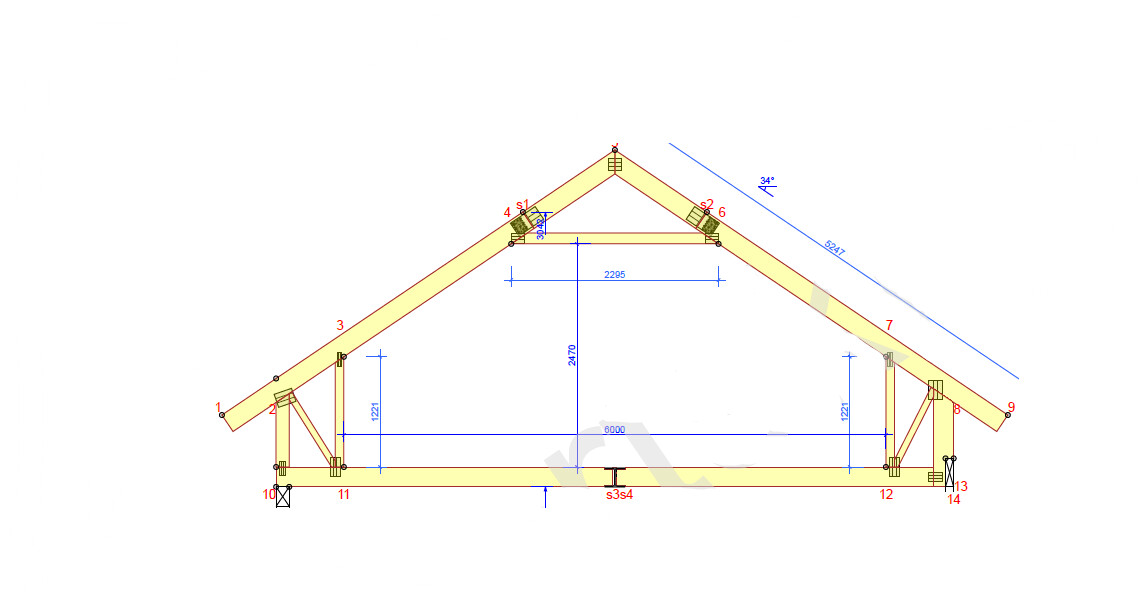

Hej
Vad är tankarna kring storlek på takstol?
- Är ca vägglivet tillräckligt/lagom högt? Borde bli ca 1,15m färdigt golv och innertak.
- Räcker utrymme till att få till en BRA lägenhet/extra boende vid behov
- Total invändig bredd 6m (golv), total längd ca 13m
- Ser gärna att man i ena änden (gaveln) kan dela denna bredden i 2 för bad + litet sovrum bredvid varandra
Man kan ju alltid höja, tillslut 2-plan :) , men just nu ca 6,4m till nock
Trevlig Helg!
  • Ritning av takstol med måttangivelser och takvinkel på 34 grader, total bredd 6 meter, höjd till nock 6,4 meter.
