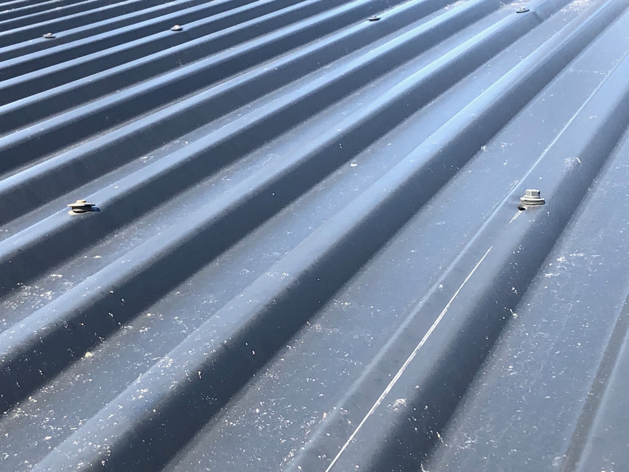

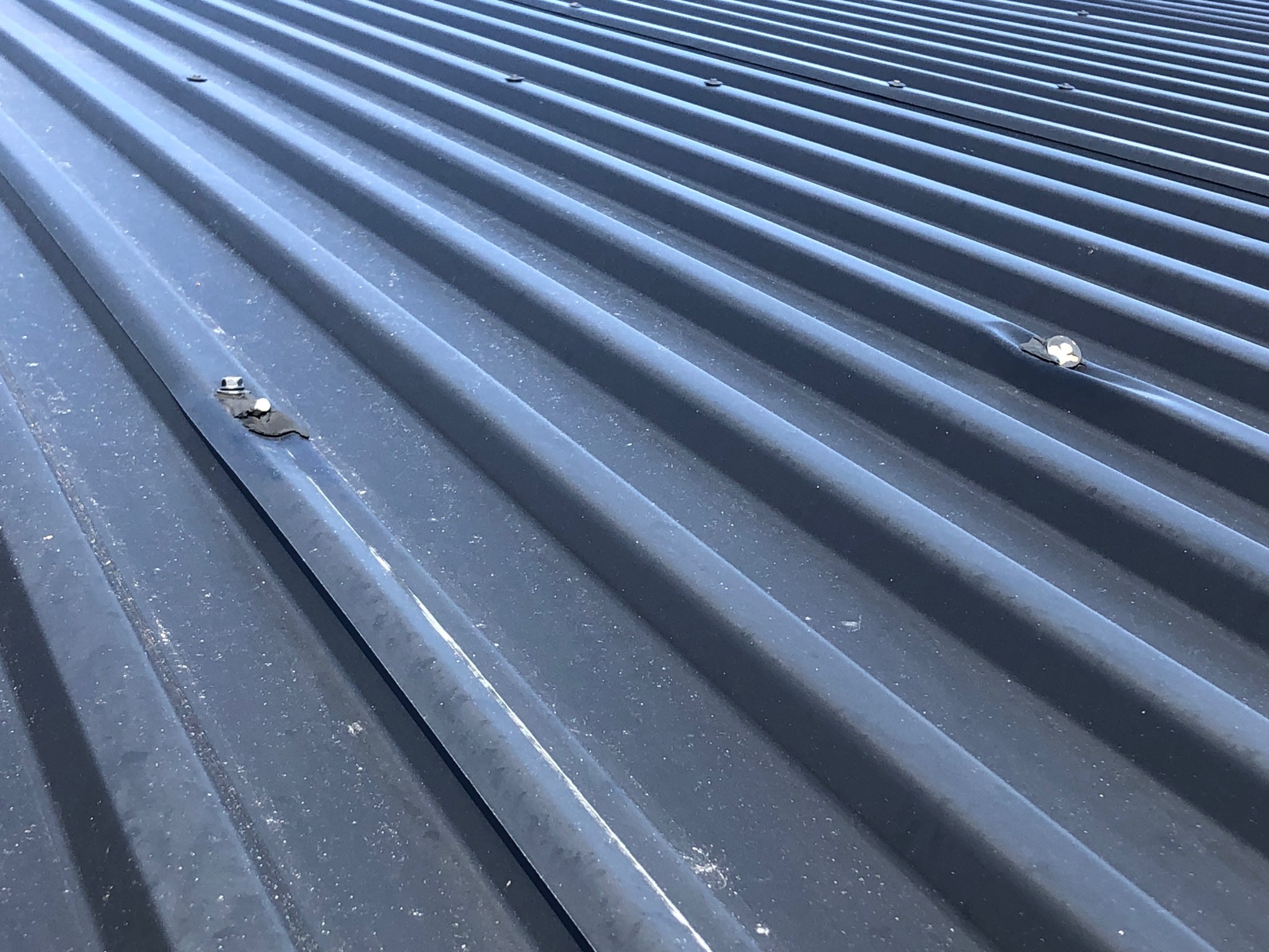

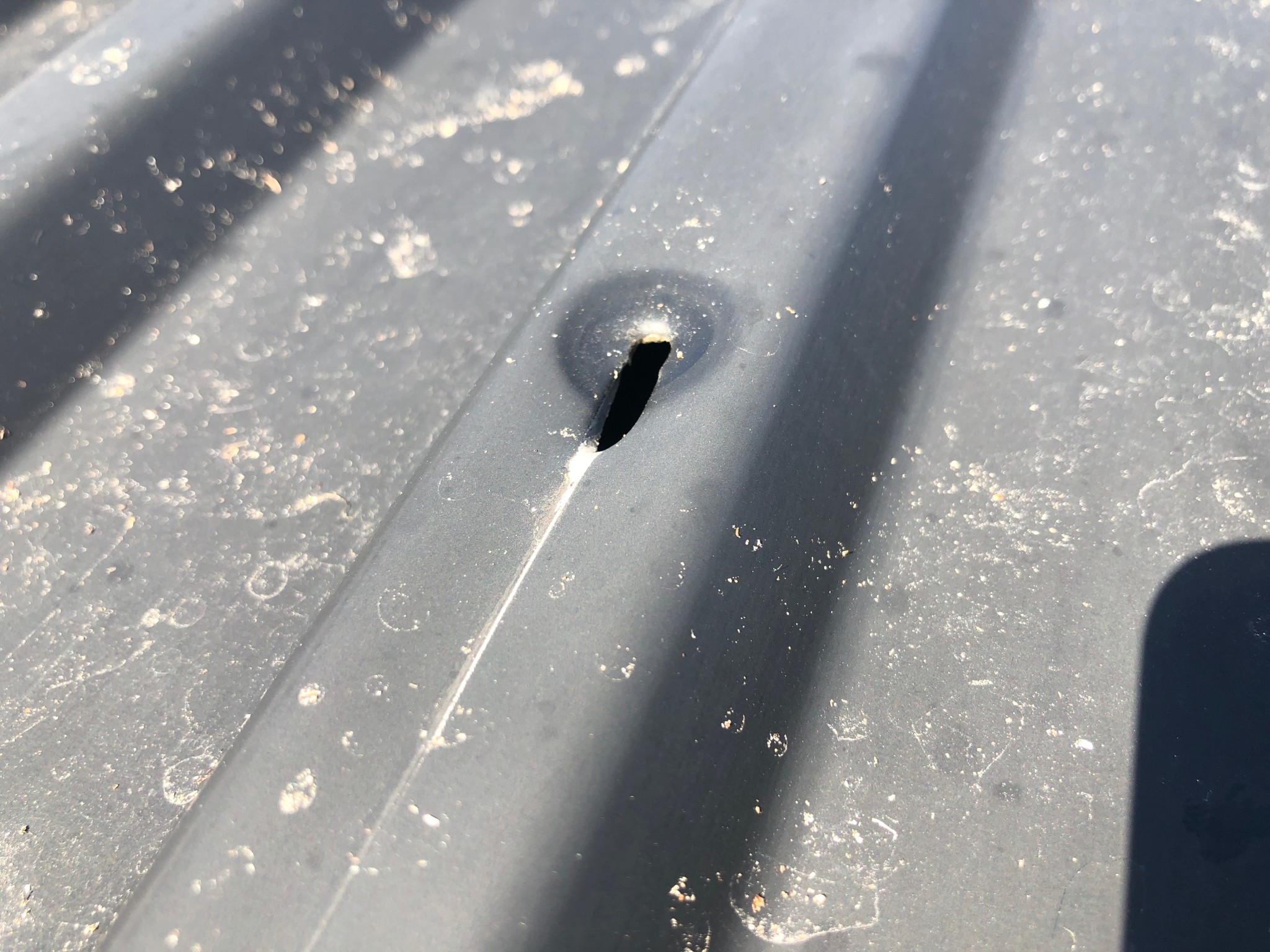

På fritidshuset uppåt i landet har jag lite skador på takplåten. Ser ut som att klockspiken börjat vandra, isen tagit tag i den och dragit den och dragit den nedåt vilket orsakat skador i plåten.
Tänkte ge mig på att dra ut de spik som sitter dåligt och ersätta med en redigare farmarskruv. Men har någon en bra idé på hur man bäst fixar de där revorna som blivit i takplåten?

Farmarskruv kommer bli bättre men inte bra. Den skruvas ju i dalen på plåten för att det ska klämma åt gummipackningen ordentligt.
Bästa svaret
Gå till en plåtslagare och be om plåtvinklar som passar profilen ner till knappt dalen, samt EPDM-gummi i bredd lika som profiltopp. Ta sedan överlappsskruv och skruva fast med två skruv på vardera över och under hålen med gummit emellan. Se till att sätta farmarskruv i profilbotten intill där du tagit bort spiken. Snyggt? Näe... Vackert? Absolut inte.... Funktionellt? Japp....
Anledning då till att byta tak? det avgör du:)
