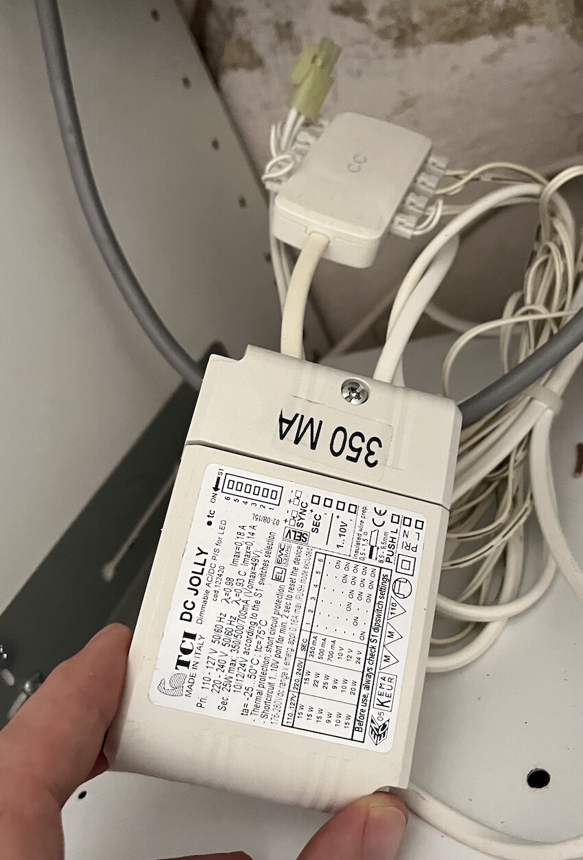

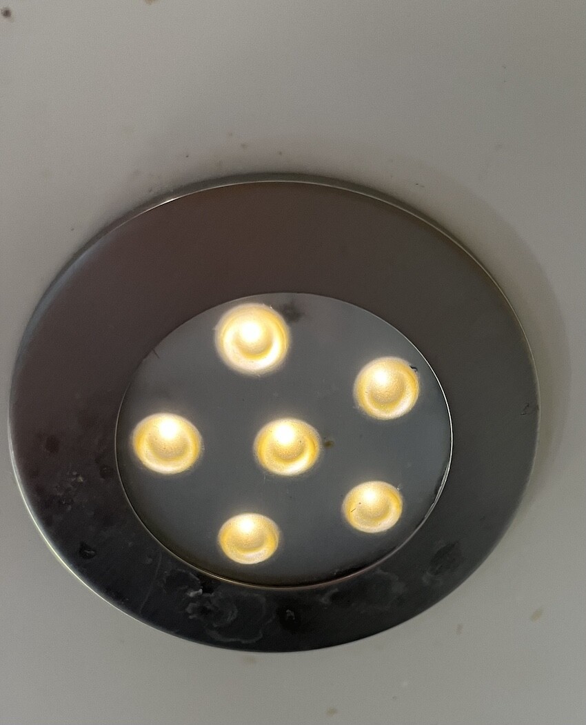

Har tre Loevschall-spottar + Jolly-driver. Spottarna lyser extremt svagt (svagare än vad man tror av bilden). Min erfarenhet säger att det oftare är drivern än spottarna som går sönder. Hittade en exakt likadan driver och bytte (nya också inställd på 350 mA), men felet kvarstår. Nästa steg kan ju vara att köpa nya spottar, inga stora pengar. Men är det verkligen troligt att tre spottar lägger av på det här sättet (inte helt, utan de lyser med svagt ljus)?
Loevschall spot med svagt lysande LED-lampor, del av en pågående diskussion om felsökning av belysning och drivernas funktion.
En Jolly-drivare märkt 350 mA, hållen i handen med anslutna kablar, mot en bakgrund av en vägg och andra elektriska kopplingar.
Kan ju vara en spott som är trasig, eftersom de är seriekopplade så slocknar alla. Prov och kör en o en och se vilken som är trasig.
