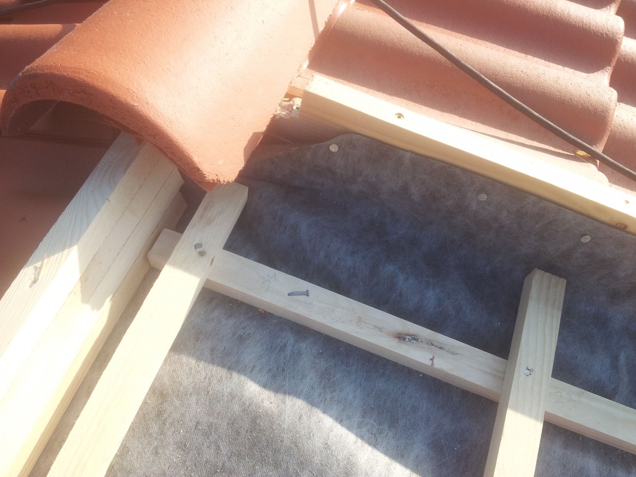

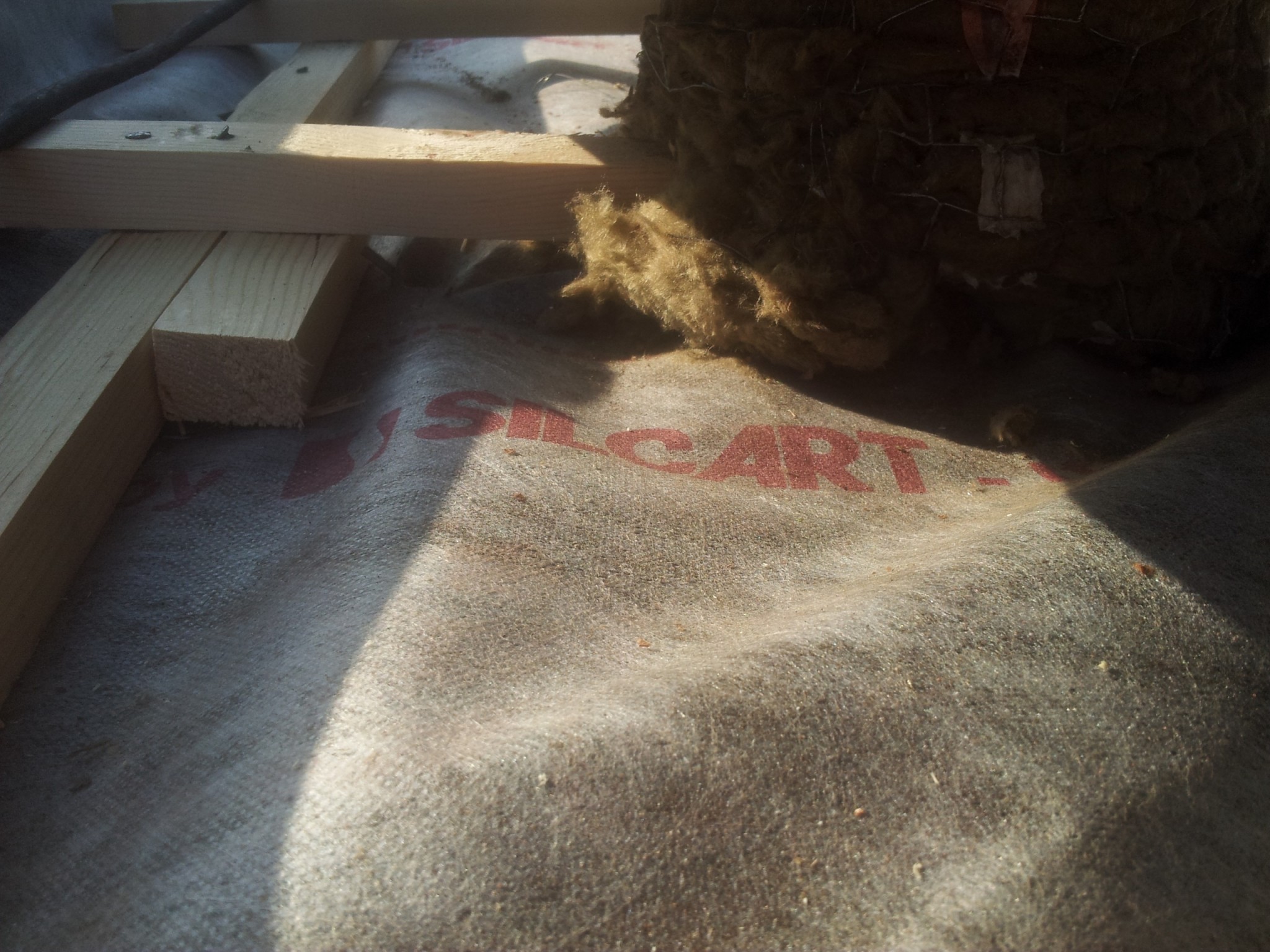

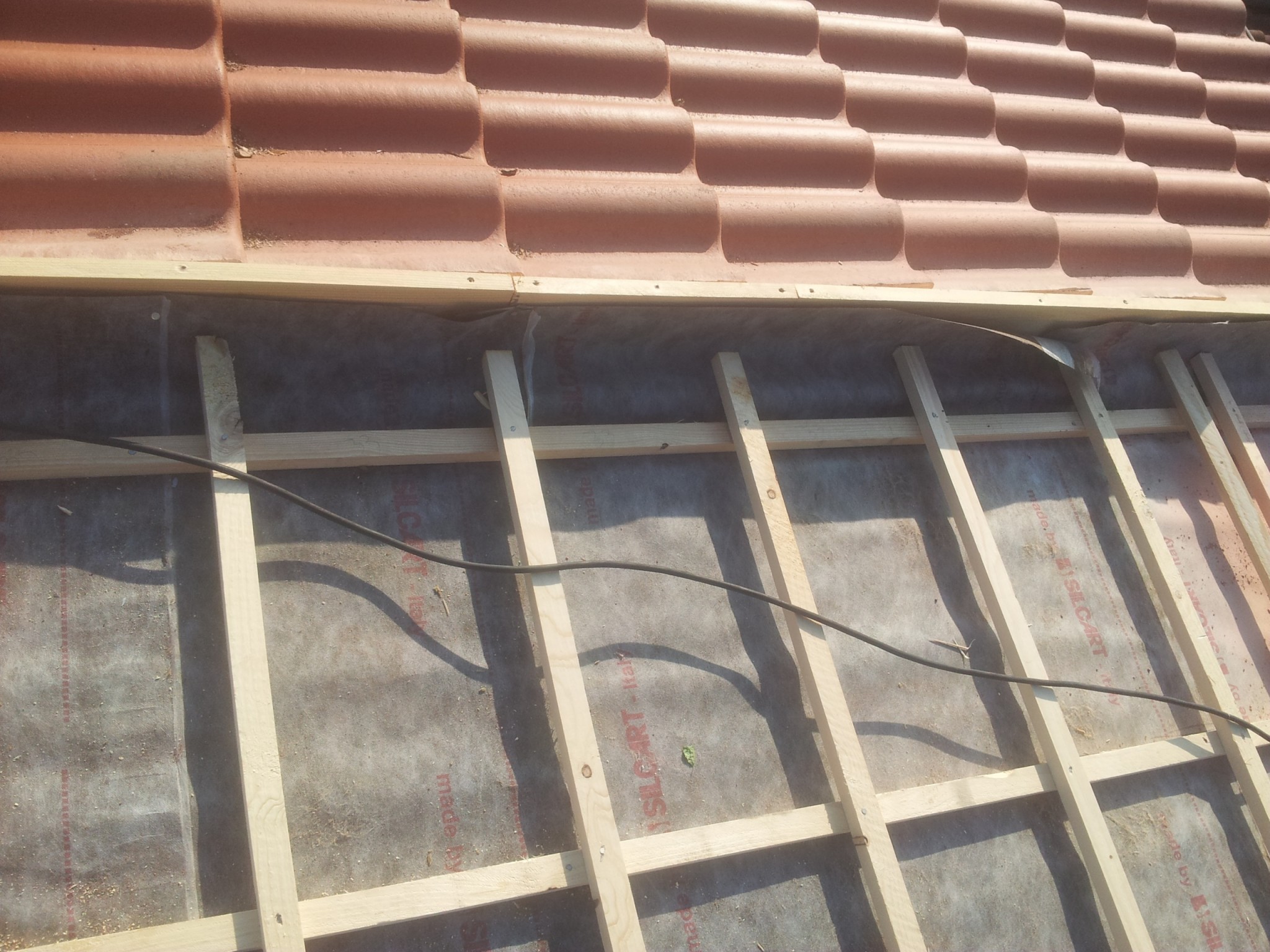

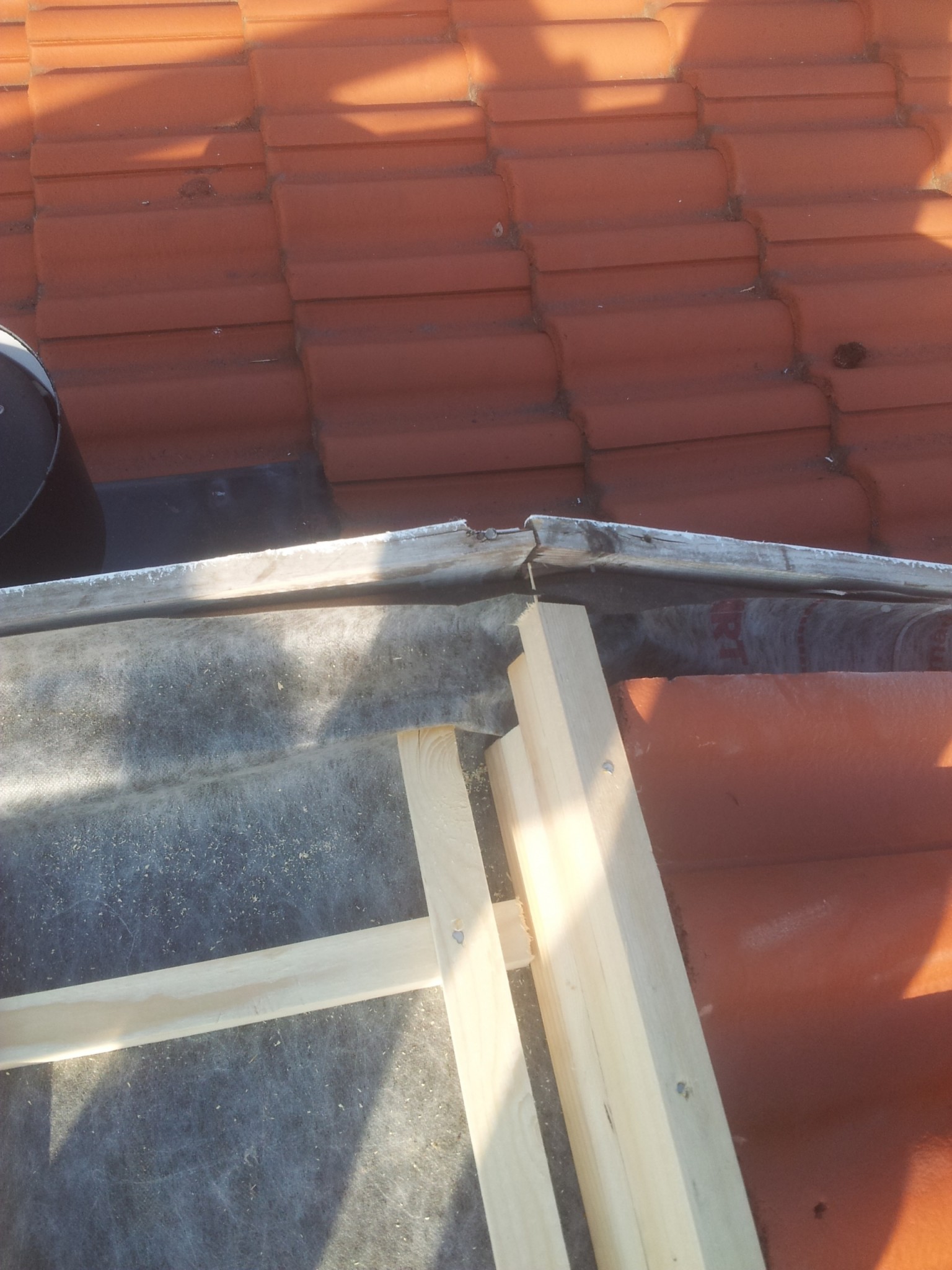

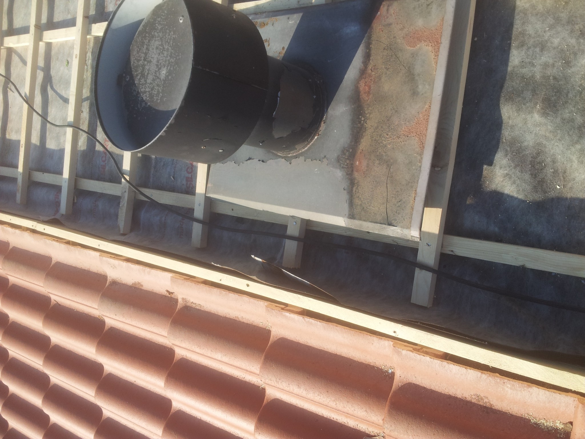

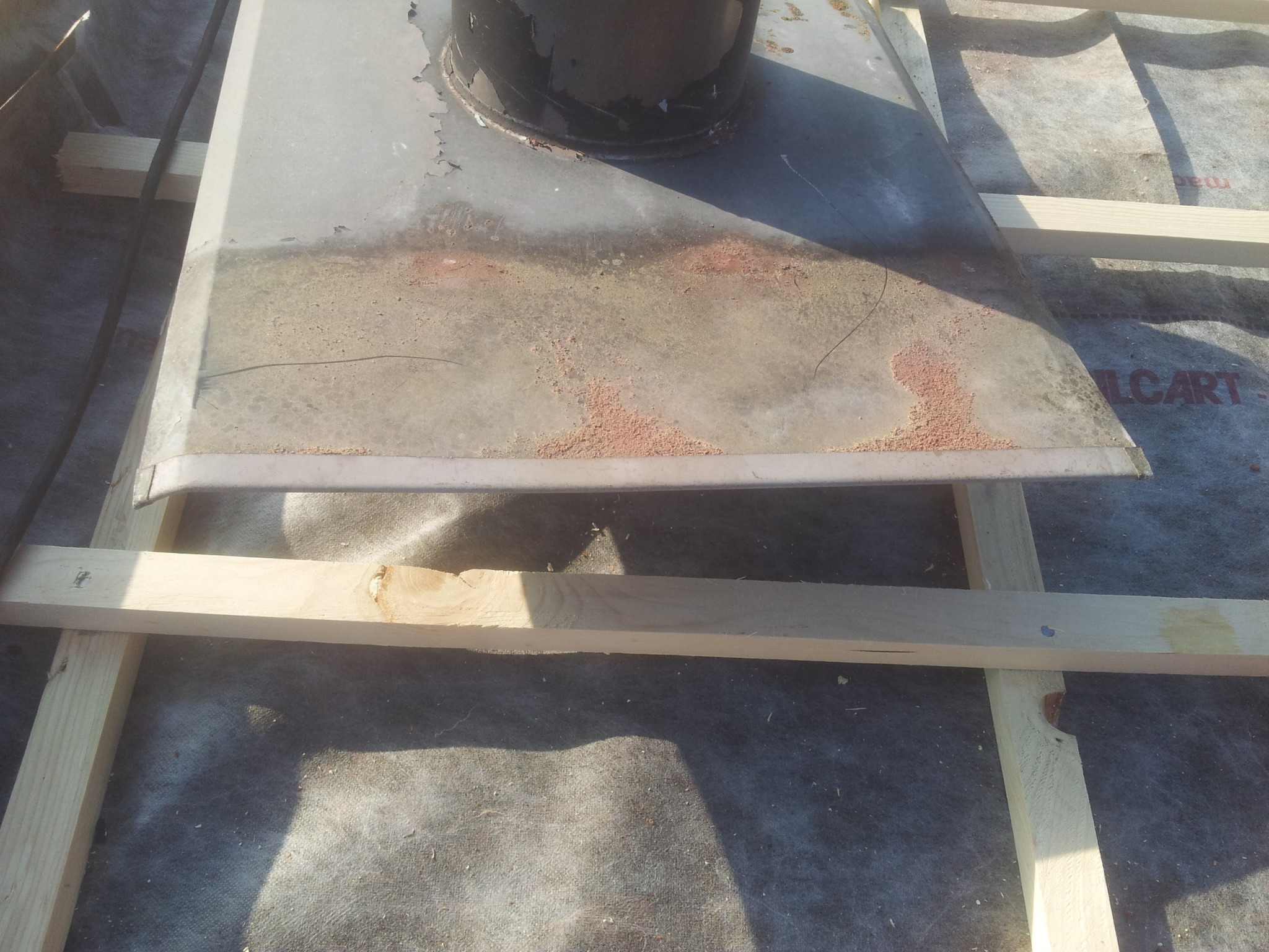

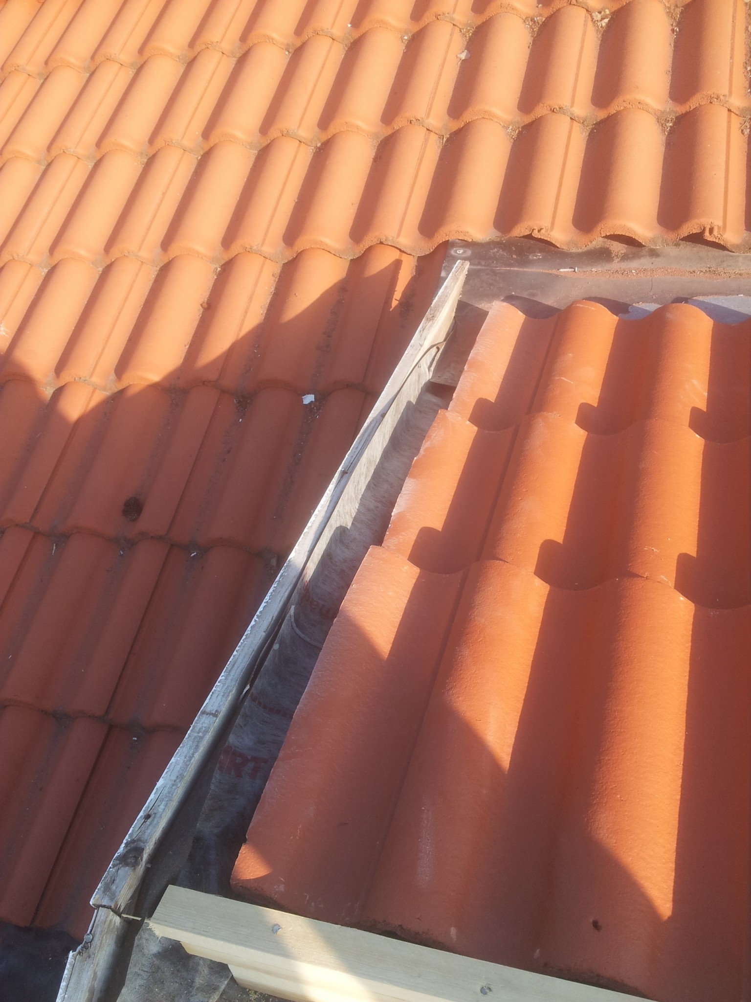

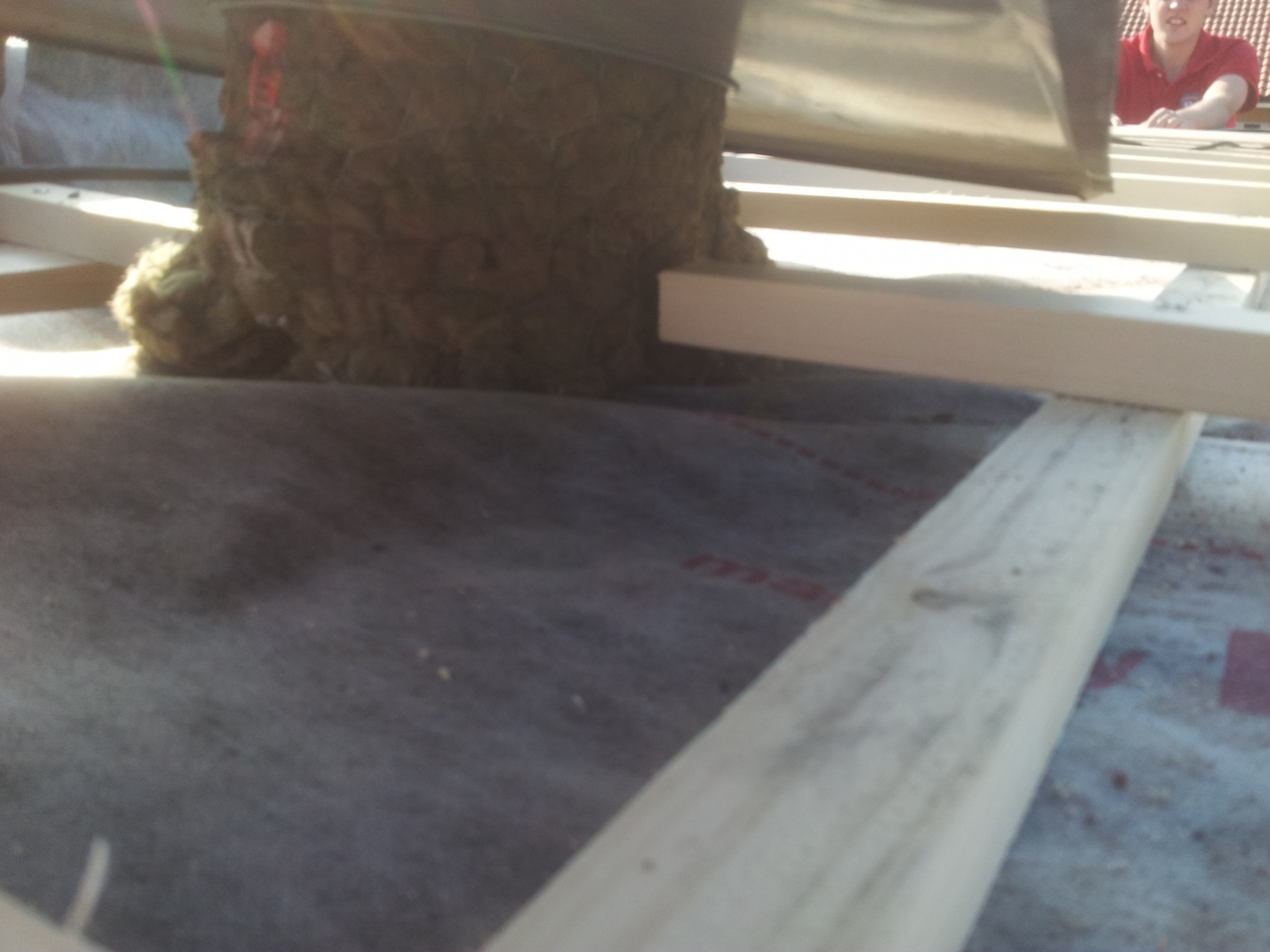

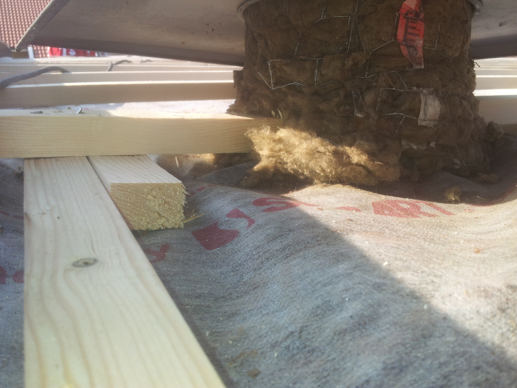

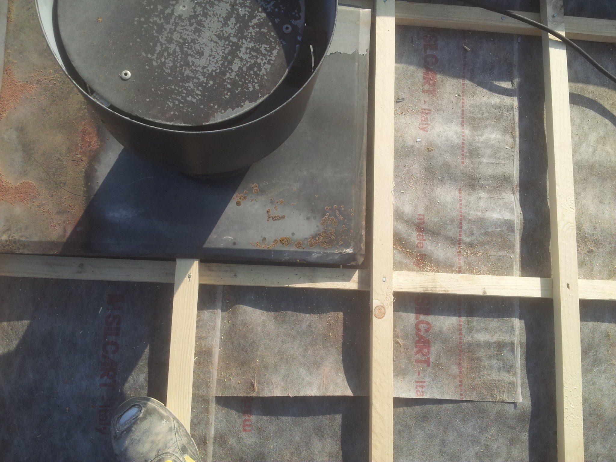

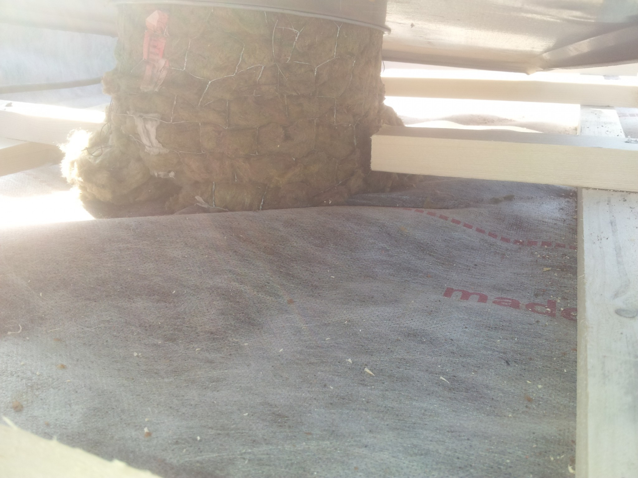

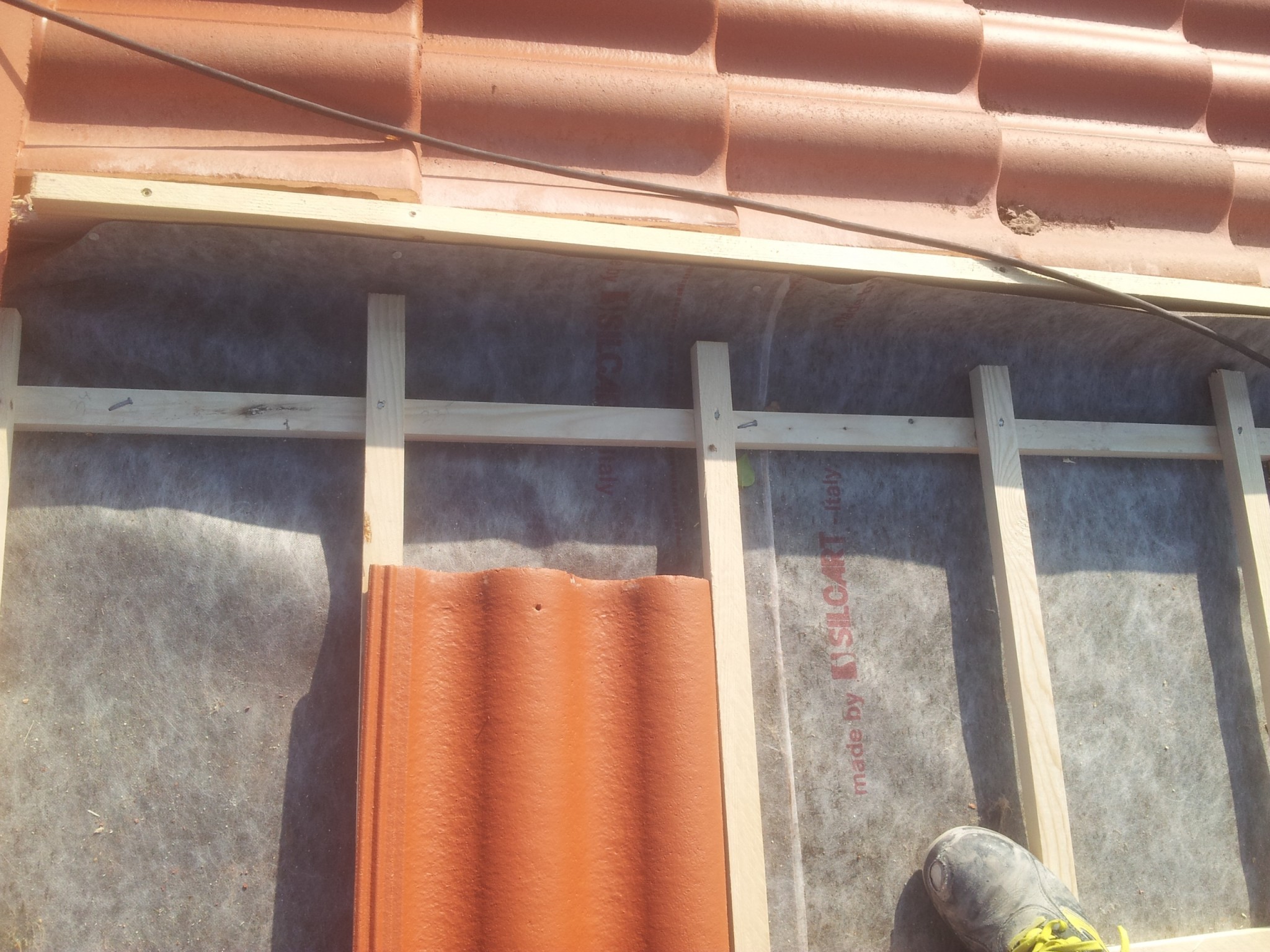

Har en firma som lägger om taket här hemma. De var nästan klara idag men har lite kvar imorgon. Klättrade själv upp på taket för att ta lite bilder. Själv kan jag inte så mycket så lägger upp bilderna här så ni får se om vi behöver anlita en besiktningsman för att bedömma arbetet.
Om något ser konstigt ut så anlitar vi en besiktningsman.
Här kommer bilderna:

Plåten ser ju konstig ut på vissa ställen och huven är inte tätad under taket. Varför är det delade pannor och trä vid sidan om huven och näst sista bilden? Sen värkar dom inte kunna pappa slätt väldigt vågigt på sina ställen så ni borde nog ta in en kunnig besiktningsman.
Absolut ska ni ta in en besiktningsman. Inte pga att arbetet är felaktigt för det ser bra ut. Utan för att det inte finns ett förtroende mot entreprenör. Tätning runt genomföring kan man göra när man ska lägga pannorna där, helst direkt när man dukat men inget som e problem om vädret håller sig. Sånt kan man ta upp med hantverkaren istället för att posta här och få tusen olika anledningar som skrämmer upp er som kunder till max.
Ta ett snack med hantverkaren om de saker ni hittat, allt annat får ni gå via besiktningsman om ni vill ha klara besked.
