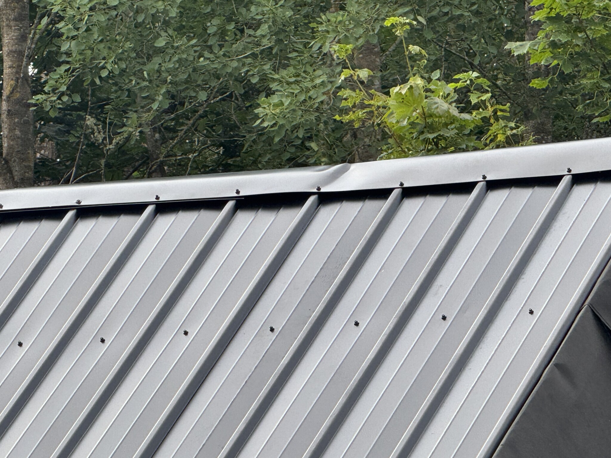

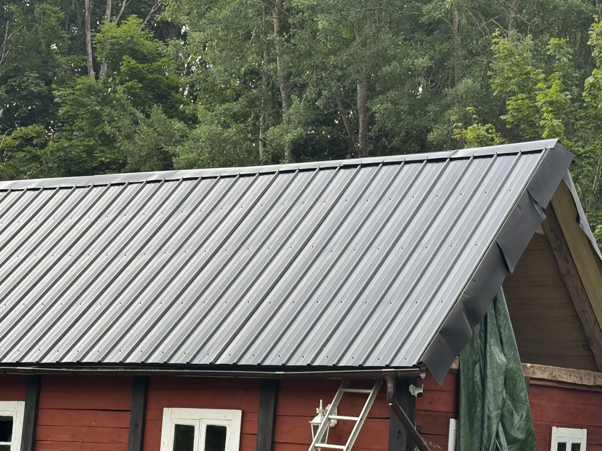

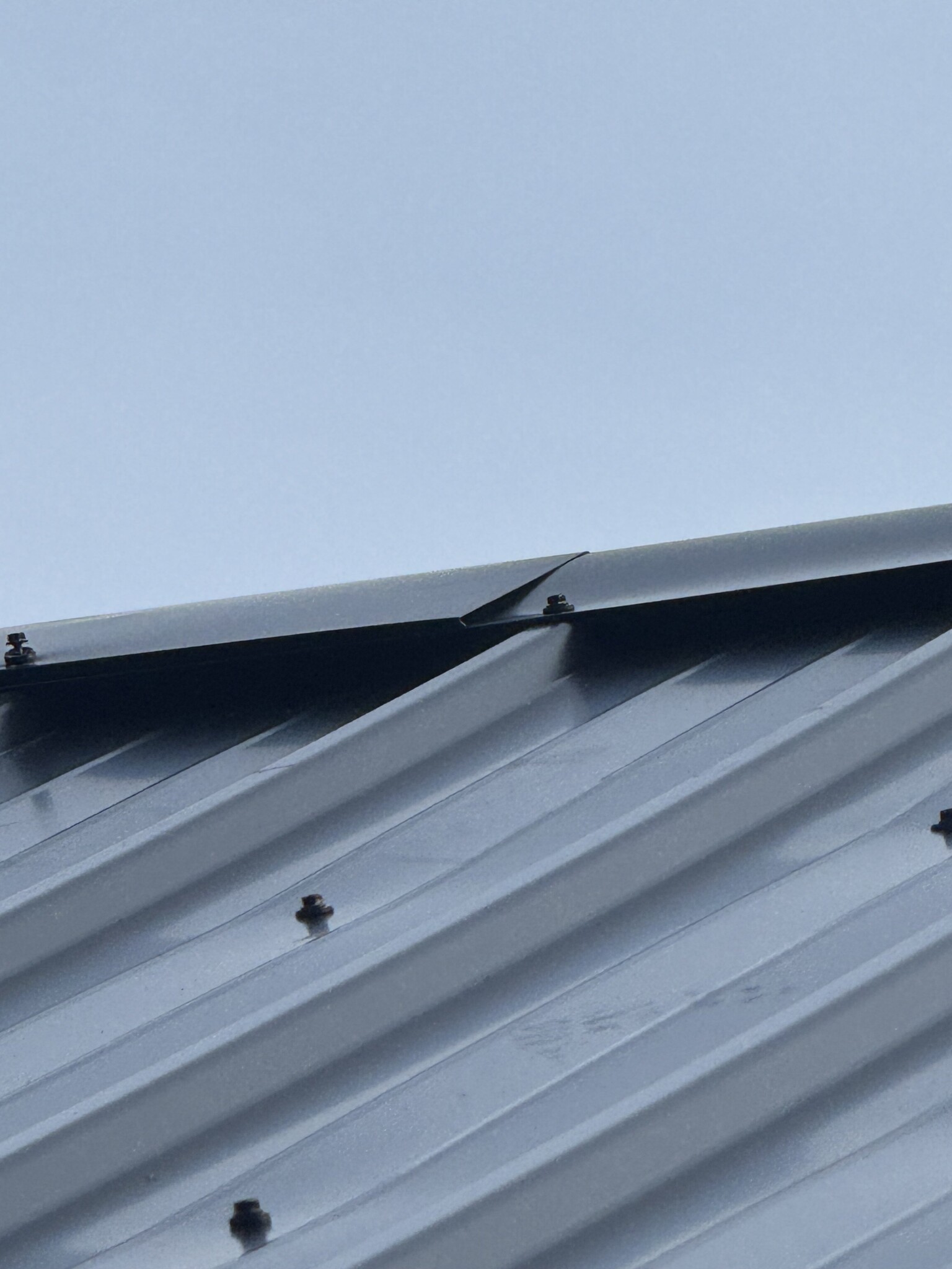

Hantverkare satt nockplåt på plåttaket. Takets lutning ”brantare” än plåtens, då de har böjt den för hand och skruvat fast. Finns inget nockplåtsstöd under. På två ställen når takplåten inte upp till nock utan det är 10 cm papp under nockplåten (som dock överlappar några cm mot takplåten). Är detta så man gör?

Nää, det där ser ju inte bra ut. Nån skruv är ju också lite halv iskruvad bara.
Annan fråga: Är det enligt tillverkarens instruktioner att skruva takplåtarna mitt mellan åsarna sådär?
Sista bilden. Nockplåten är ju förstörd / böjd. Be hantverkaren byta / ersätta!
Nej detta ser inte någon vidare ut.
Och längst ned ska det vara en takfotsplåt, som leder ned vattnet i hängrännan. Takplåten ska läggas ovanpå takfotsplåten, några cm upp.
Detta för att leda ned vattnet i rännan.
Som det är nu, brukar kraftigt regn göra att vattnet sprutar över hängrännan.
Ser dessutom att skruvarna dragits så att det blir en fördjupning runt varje skruv. Varför?
Man har inte trätt ihop nockplåtarna i skarven, vilket gör att översta plåten glipar uppåt.

Gör om allt.
