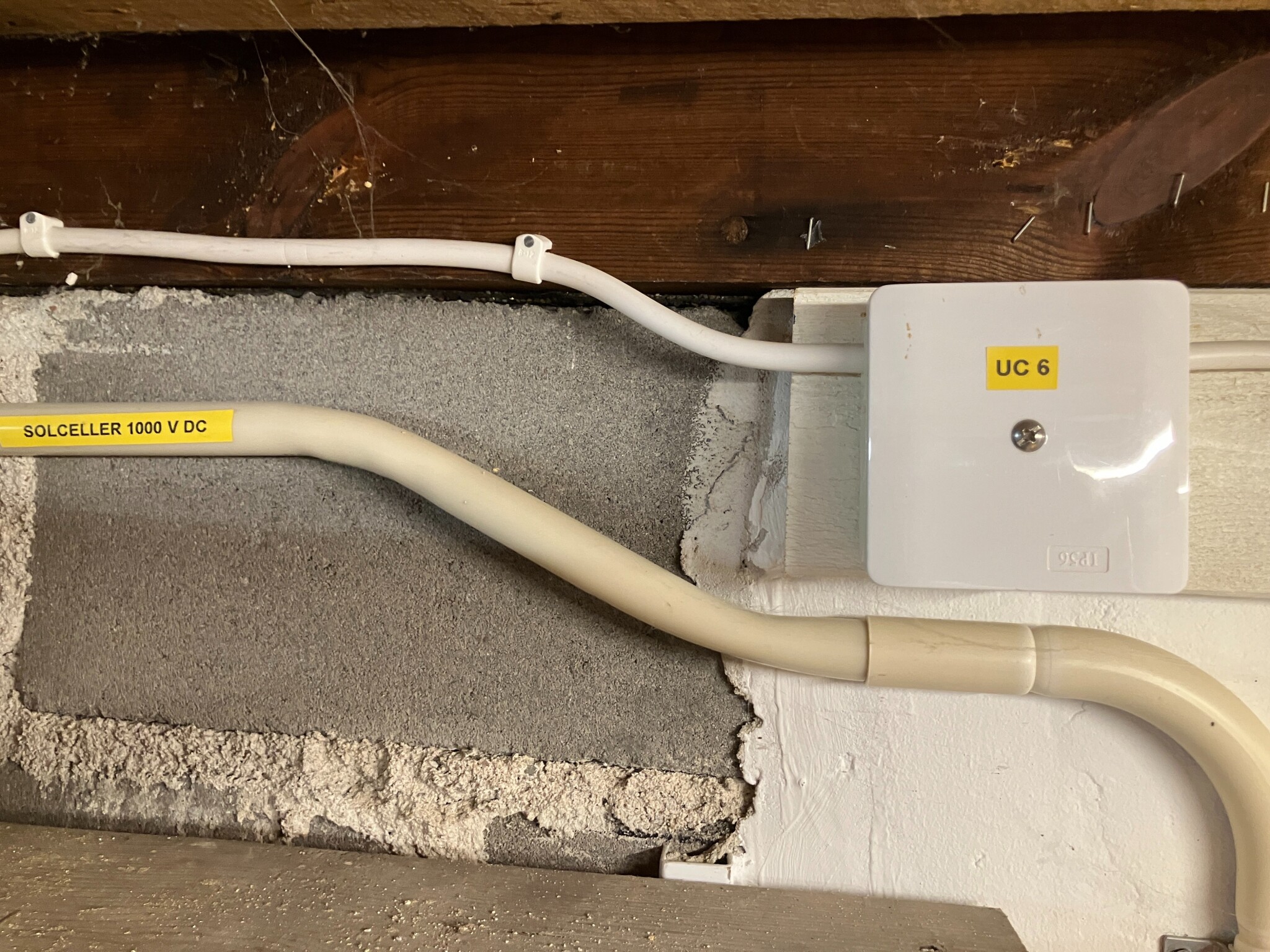

Gör elektrikern värmeböjda VP-rör eller år det tok för dyrt? IMG_2641[1].JPG
Man bockar dem med bockfjäder. Behövs ingen värme.
Tyvärr är det nog få som gör det idag. Precis som i VVS-branschen är det slang som gäller numera
avh67f och 1 till
C
Med det sagt är det ett h-e att böja "moderna" halogenfria PP-rör, de fjädrar tillbaka väldigt mycket jämfört med traditionella PVC-rör som är väldigt smidiga att kallböja med fjäder.
Har experimenterat med att värma både PVC och PP-rör men det är skitsvårt. Först händer det ingenting, sen blir plasten plötsligt istället alldeles för mjuk.
