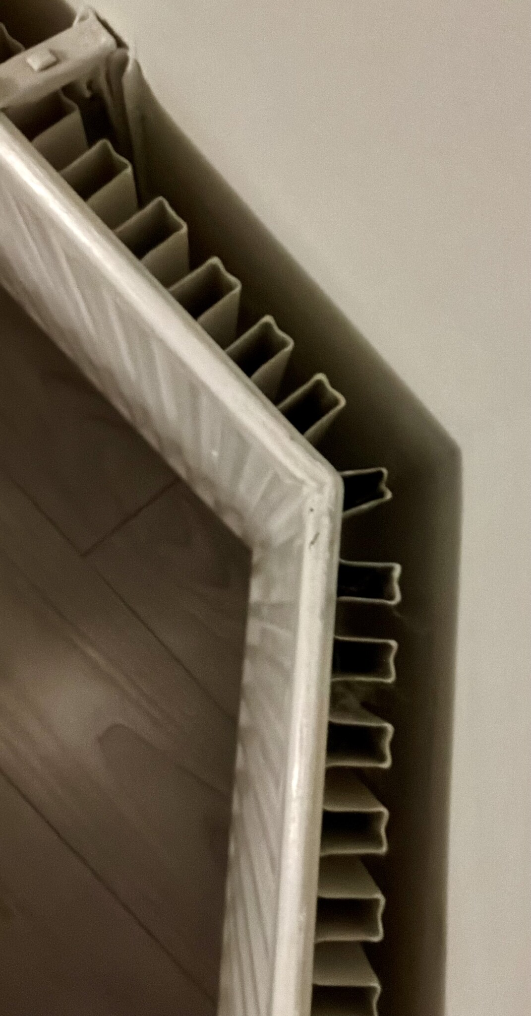

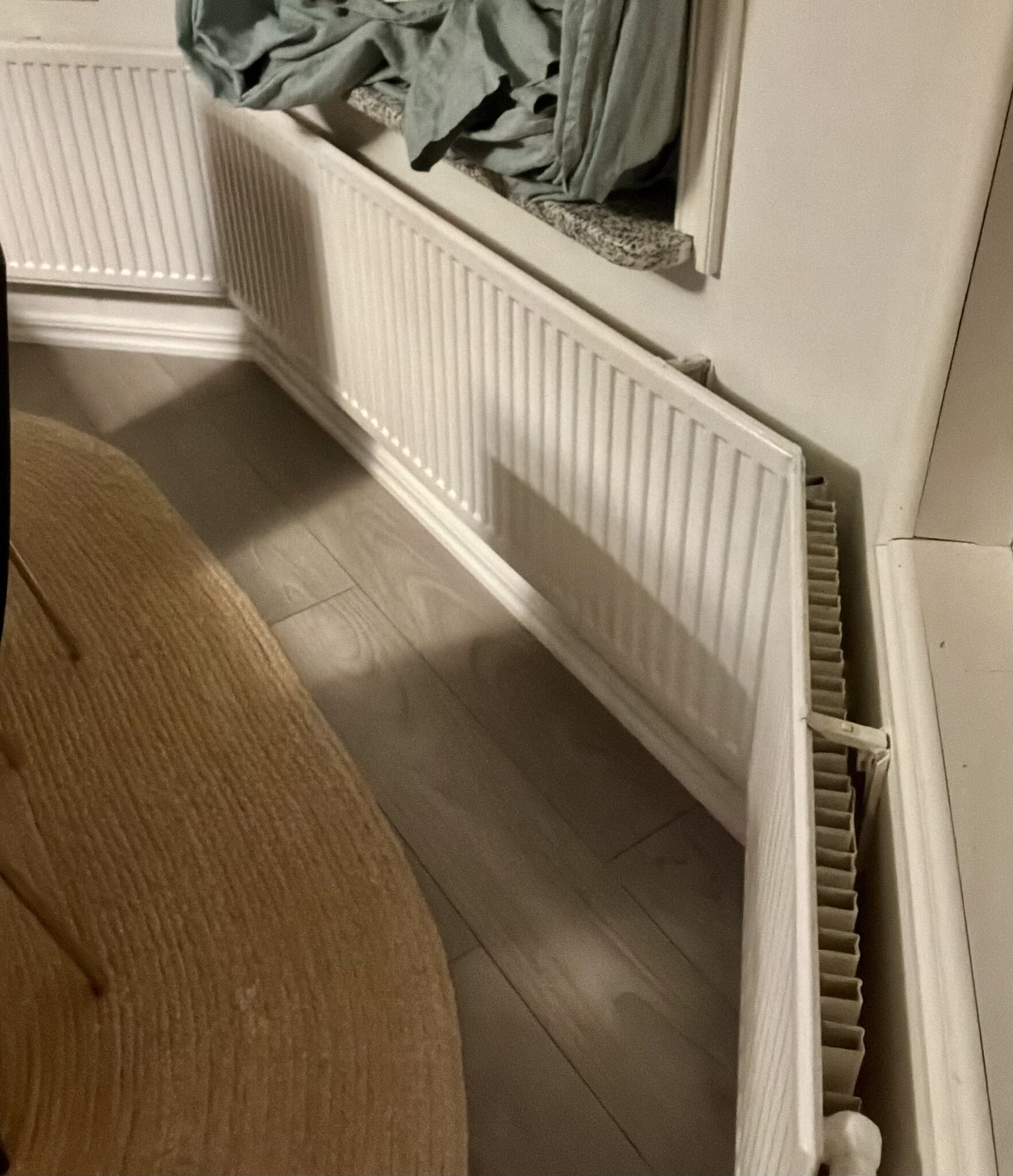

I ena rummet så finns denna specialkonstruerad radiator. Den är böjd längst med burspråket och är en ”äldre variant” av radiator vad jag förstår. Detta är den enda av denna typ i huset varav resten är de tjockare mer moderna lätta konstruktionerna. Generellt så är det bra värme i huset förutom just i detta burspråk. Hela elementet blir varmt och så men antar att det helt enkelt är underdimensionerat för rummet (vet inte varför alla andra byttes ut men ej denna?). Förutom att isolera bättre så kanske en skulle kunna byta ut till ett modernare som avger mer värme? Kanske en stor eller tre mindre? Hur räknar jag på detta samt hade det varit någon vinst med detta? Nuvarande är ca 70+150+70cm dvs totalt ca 290cm och är ca 17c i rummet medans 20 i huset.
Jag hade troligen bytt till Purmo C22 radiatorer, 600+1400+600, med var sitt radiatorkoppel och termostat, yttre radiatorerna har då termostaterna i ytterkan, mittenradiatorn får ha termostat med kapilärrör & mätbulb.
Enligt Purmo så bör man undvika att seriekoppla radiatorer,

Den du har ser ganska modern ut men en enkelradig med låg höjd får förstås begränsad effekt.
Ett alternativ är att runda av väggen och sätta in en sån här:

Tack för svar. Ska eftersöka lite hur jag ska gå vidare då. Kanske blir tre element.
C22 är ett bra alternativ som ger betydligt mer värmeDemmpa skrev:
I en uppgradering nyligen med liknande radiatorer valdes "Thermopanel V4 TP22" vilket jag tror är nästan samma. Men med inbyggda ventiler och koppel, så det blir väldigt diskret.
Enligt Purmo kan man seriekoppla 2 radiatorer, men inte gärna fler. Den lilla lägre effekt som radiator 2 får kompenseras mer än väl av att den har betydligt högre effekt från början. Men man tappar lite effekt av seriekopplingen.Demmpa skrev:
Men det är ofta inget problem eftersom radiatorerna kan anslutas underifrån. Dvs det är enkelt att ansluta 3st parallellt med någorlunda dolda rör.
Om man vill få det ett snäpp bättre än med 3 separata termostater väljer man elektroniska Termostater/ventiler som kan styras av samma rumstempgivare. Det finns Xst trådar om detta....
