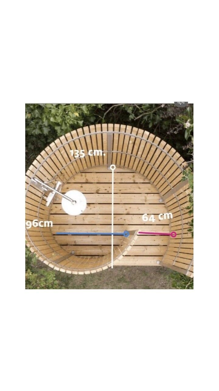

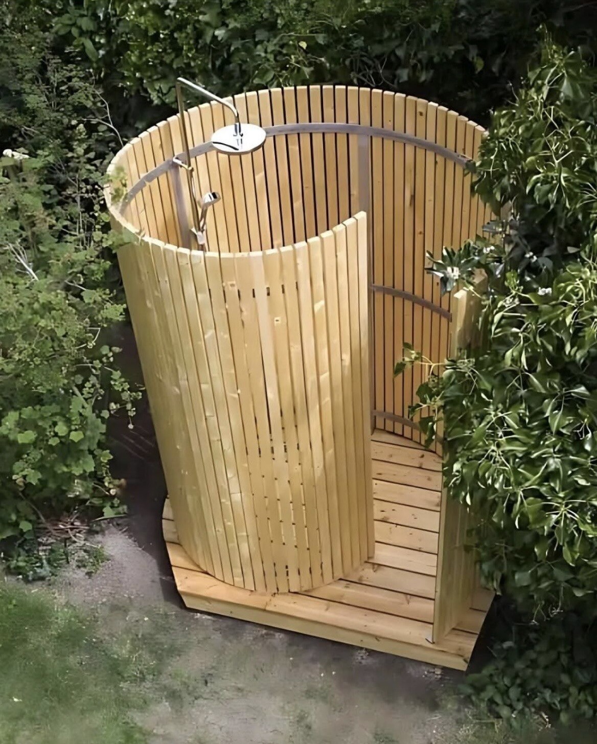

Jag funderar på att bygga en utedusch liknande den på bilden, men helt i trä. Jag tänker mig att tillverka ”reglarna” genom att limma ihop lameller till lämplig tjocklek i en snäckformad jigg. Men då duschväggen ska stå utomhus året runt vill jag givetvis att reglarna ska hålla ett gäng år så vilket träslag/material bör jag använda?
• 4-mm björkplywood - håller plywood i regn o rusk?
• Såga 4-mm lameller ur något regelvirke? Tryckat - håller limningen mot impregneringen? Lärk - spricker det innan jag hunnit limma? Furu/gran - torde väl ruttna inom något år?
• Annat förslag?
• Annat förslag?

Din bild är precis den typ av objekt, som jag skulle använda oljade läkt & lasyr till att bygga.
Kanske hålband (utan hål) till att sammanfoga "allt" i rundningen, med kraftigare "stöttning" var 40e cm vid golvnivå typ.

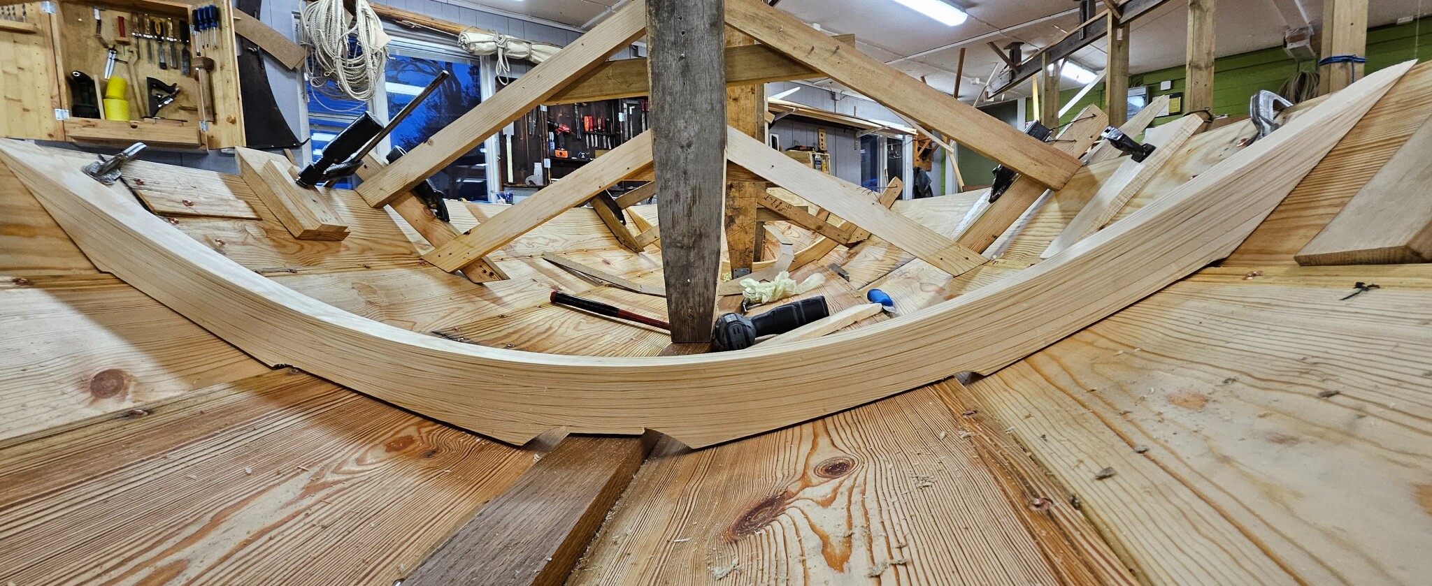

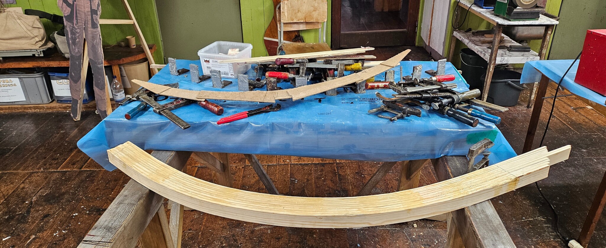

Jag gjorde den här bottenstocken i januari. Det var 7 mm tjocka lameller och dessa böjdes torra och kalla. Min uppfattning är att det är ungefär lika lätt att böja blötlagt virke som basat. Har man en bastrumma är det snabbare och enklare. Har man inte en bastrumma är det snabbare och enklare att blötlägga än att börja bygga en improviserad bastrumma.

Radien är som minst 48 cm, men övergår i en snäckform med radie ca 80 cm mot slutet av böjen. (Se bild i inlägg 6)

Det låter som ett utmärkt sätt att göra en jigg. Gör den invändig i stället och se till att ha kanske 20-30 cm mellan klossarna. I bakgrunden på min första bild syns "limbordet" jag använde och alla anhållen. Den fösta bottenstocken limmade jag med utvändig jigg. Sedan bytte jag till invändig.A axxa skrev:
