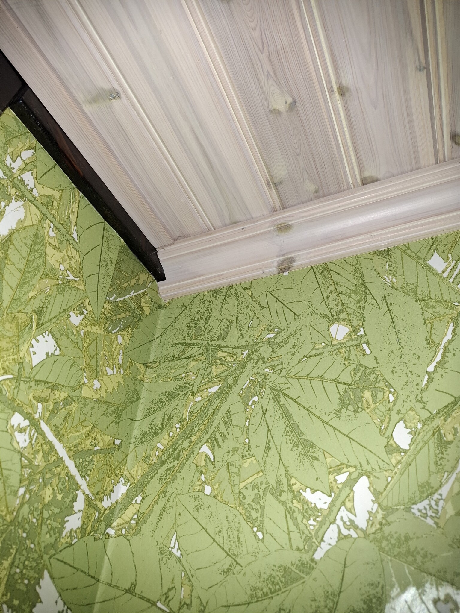

Förstår att det var knepigt att sätta taklist just här (trappa ovanför toan) men att låta listen vika av nedåt som snickaren gjort, tycker jag ser heltokigt ut. Vad kan man göra för att ändra/snygga till? Riskerar man att förstöra gipsskivan bakom om man försöker ta bort biten som lutar nedåt? Kan man kapa den på ngt sätt?
Jag hade låtit den avsluta mot vinkeln. Ser helknasigt ut som den är nu.

Är ju bara att plocka ner den. Sätt dit en ny som är kapad så den går rakt in mot vinkeln i hörnet.S S&N skrev:
S swirve skrev:
Tack båda för er respons! Ska inte ha tapet där utan det ska vara målade väggar. Men hur bräckliga är vanliga gipsskivor? Kan listerna tas bort utan att skivorna går sönder?T Trafikverket1 skrev:
Även med tapet, skulle jag inte sätta upp listen först. Det går lättare att tapetsera utan list samt att det blir betydligt snyggare. Men men. Alla blir nöjda med sitt sätt.S swirve skrev:
Här är min senaste tapetsering. -Först tapet. Sedan list!

En del målar in listen, tex med takfärgen och sätter sedan tapeten upp mot kanten. Dessa är obehandlade, så det pekar mot ett sånt utförande är på gång.Intet skrev:
