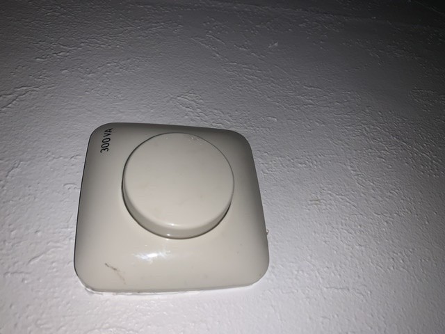

Hej alla,
Vore tacksam för hjälp att komma på vad som har hänt med mina taklampor. Har två taklampor i vardagsrummet. Haft samma under lång tid, bara bytt glödlampor då och då. För ett par dagar sedan slutade den ena taklampan att fungera. Då gjorde jag/konstaterade jag/hände detta:
1. Utgick från att jag behövde byta glödlampa. Det hjälpte dock inte.
2. Provade då att koppla in hela takarmaturen i det andra taklampeuttaget. Då slutade även det uttaget att fungera.
3. Testade att koppla in takarmaturen i ett annat rum. Där funkade den bra. Dvs. inget fel på själva armaturen.
4. Där jag är nu fungerar alltså ingen av taklamporna i vardagsrummet (däremot taklamporna i alla andra rum). Förutom taklamporna i vardagsrummet fungerar all annan el i lägenheten som den ska.
5. I proppskåpet (har ett sånt gammalt) ser det ut som det ska (och som sagt, all annan el funkar ju).
Vad kan detta bero på tror ni? När jag har sökt i forumet förstår jag att en dimmer ofta kan vara boven i dramat. I det här fallet är det faktiskt också så att jag har dimmer till båda taklamporna. Av äldre modell, se bild om den säger er något:

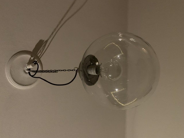

Skickar också en bild på själva inkopplingen för en av taklamporna:
Vore väldigt tacksam för er hjälp att få lite ljus. Galet trist med mörkt både ute och hemma!

Vad var det för lampa du kopplade in?
Led?
Prova att koppla in en riktig glödlampa eller en halogen.
Lyser det fortfarande inte kan säkringen i dimmern gått sönder. Ofta är det bara att lyfta på dimmerratten för att komma åt en säkringshållare under.
Om du har mätinstrument kan du mäta om den fungerar, annars får du skaffa en ny att byta mot.
Led?

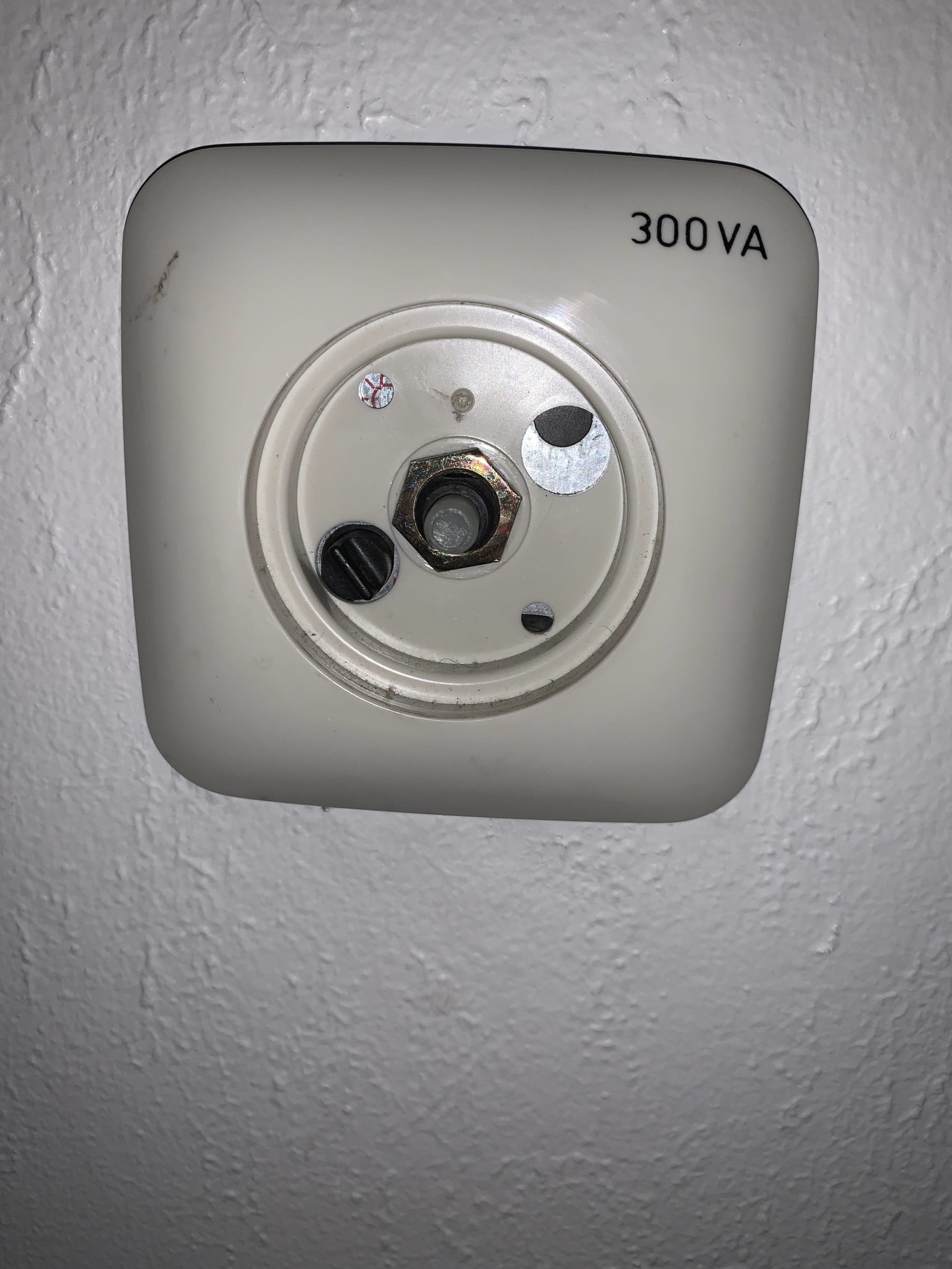

Bra!
Se om du hittar säkringen i dimmern, plocka ut den och kolla den präglade texten i ena kanten eller ta med den till exempelvis kjell & company eller någon annan med lite koll så får du tag i en ny.
Kan vara klokt att stänga av strömmen först om du inte riktigt vet var du inte ska peta när locket är av...
Edit: jag skulle först prova att koppla in en helt annan lampa, om den här möjligen redan har pajat två dimmersäkringar.

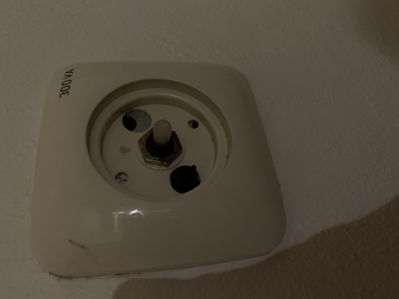

Det svarta är nog en säkringshållare. Skruva ur den så får du nog säkringen i handen.
Eventuellt är det annars en inställningsratt för att ställa minstanivån på dimmern, men då kommer den inte att ploppa ur...
Du behöver inte slå av elen för att ta ut säkringen med den svarta "pluppen".F flar skrev:
