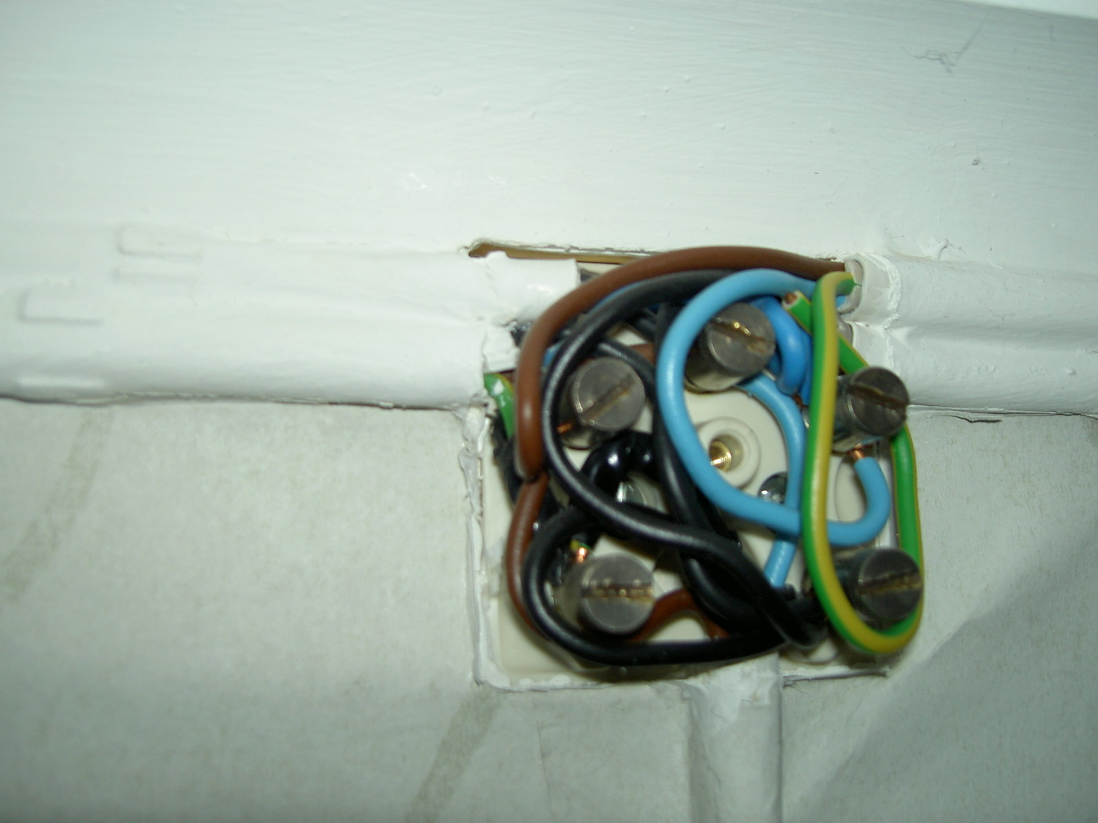

Var ute hos en kund som klagade över att han fick ström varje gång han klättrade upp på en stege för att byta lampa. Detta var speciellt förbryllande då han konstaterat att samtliga lamparmaturer var skyddsjordade.
Det första jag gjorde var att mäta spänningen mellan metallarmaturen och sann jord - och den låg på ungefär 110 V??!
Vid närmare undersökning i en kopplingsdosa som låg på vägen från centralen och ut mot lamparmaturerna etc. - såg det ut som bilden visar.
Skyddsledaren som kom från centralen hade inte anslutits då det inte fanns någon ledig skruvplint i kopplingsdosan - därför böjer man naturligtvis bara till den så att det går att få på locket - hur svårt kan det vara.
Skyddsledaren som lamporna var skyddsjordade mot - syns lite till vänster på bilden under andra ledare - och var avklippt ca 5 mm utanför mantelisoleringen.
Då den här gruppen var ganska stor - med flera taklampor både på nedervåningen och övervåningen - jag tror att det på övervåningen också satt några jordade vägguttag. Genom detta arrangemang blev det en kapacitiv spänningsdelning mellan fas och nolledaren - som spänningsatte de skyddsjordade metallarmaturerna i taket via skyddsledaren - tillräckligt för att fastighetsägaren hade ramlat ner från stegen första gång han skulle byta en lampa. Efter detta var han beredd.
Men vem har då åstadkommit denna eleganta lösning - jo den förutvarande ägaren naturligtvis - som påstods sig vara elektriker med behörighet.
Hade jag lyckats att få tag på den personens behörighetsbevis - hade det blivit ett samtal till Elsäkerhetsverket - den saken är klar. Men efter rättegången försvann han som en avlöning. Det var nog klokt av honom - utan att gå in på detaljer hade jag lite synpunkter.
