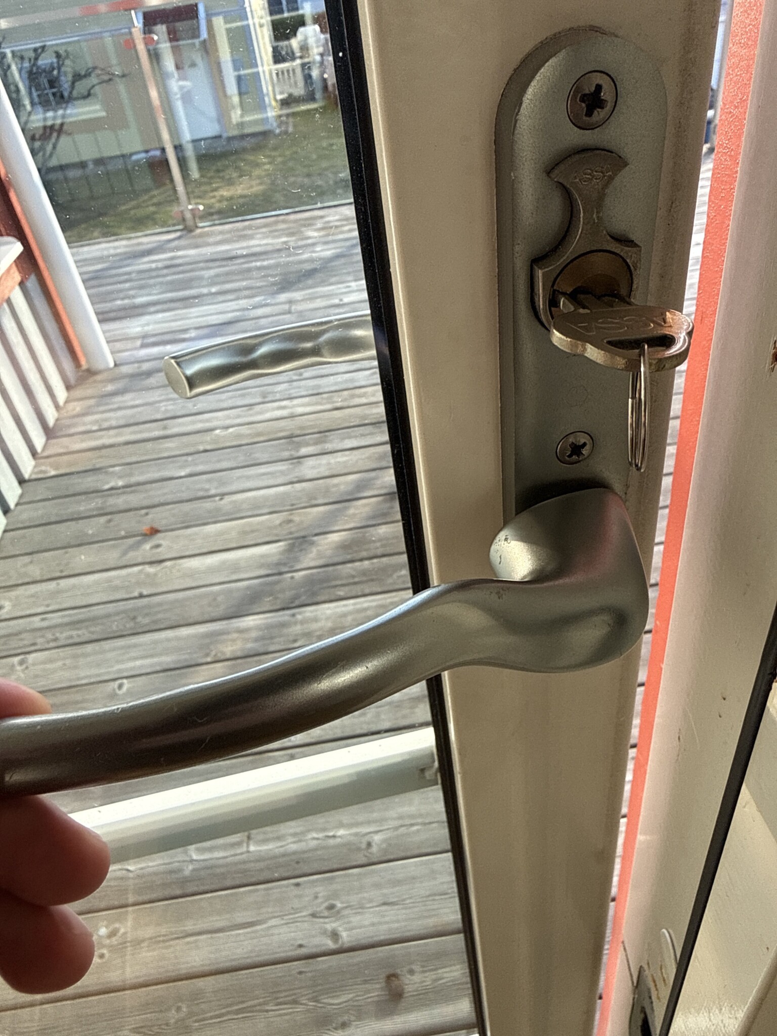

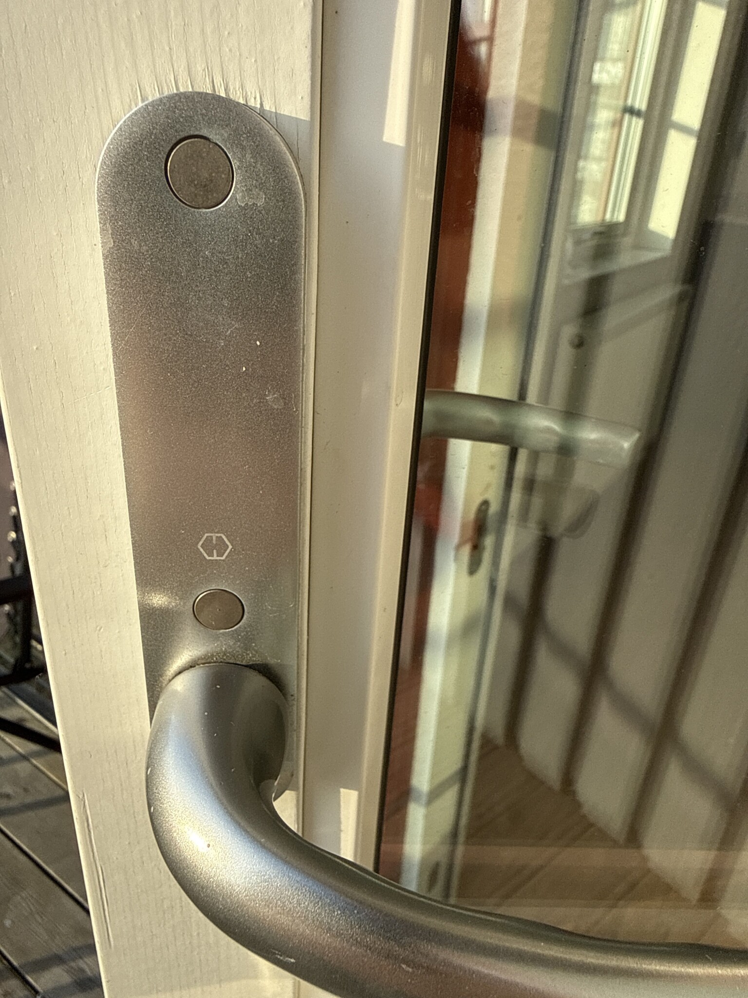

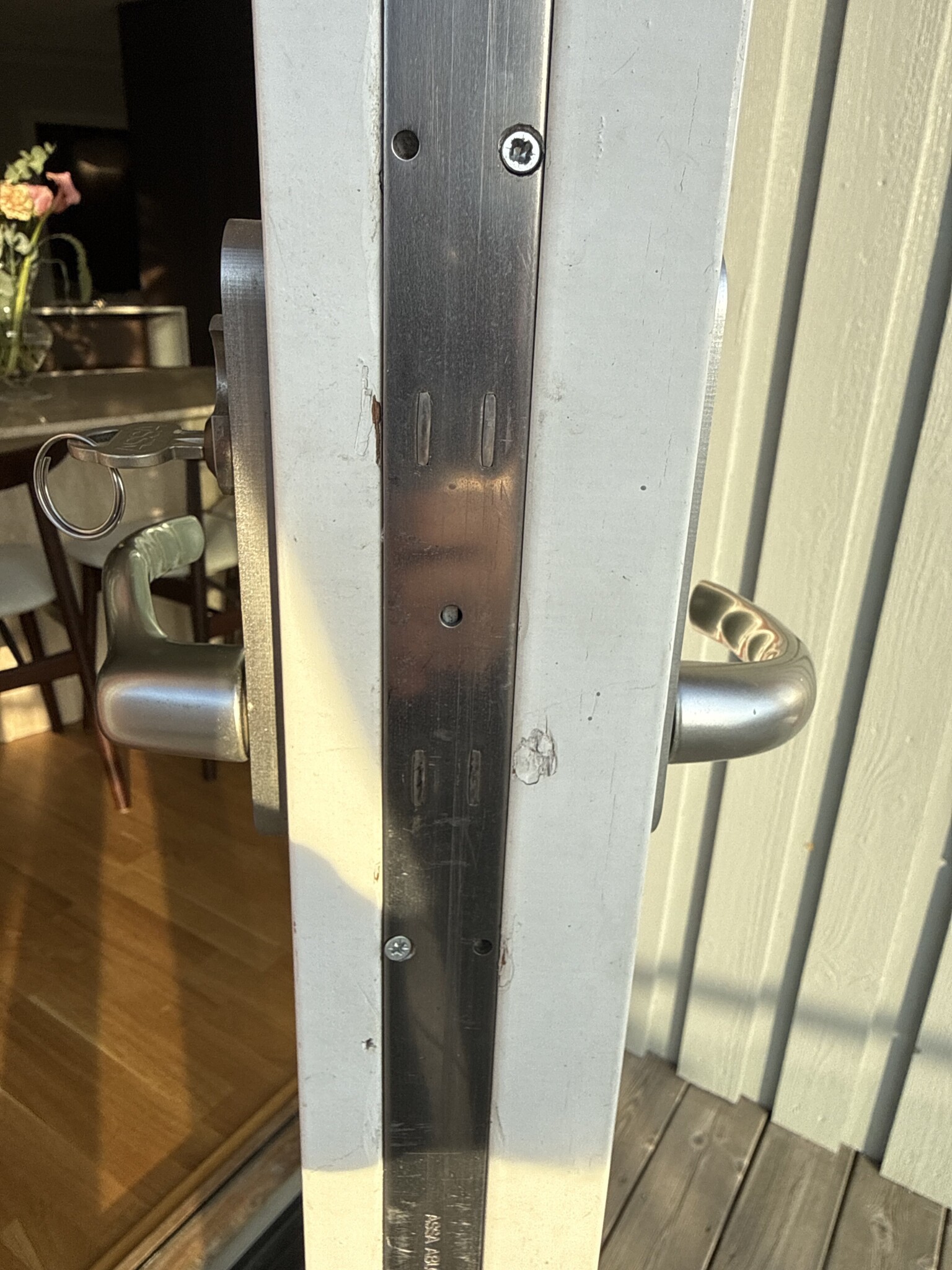

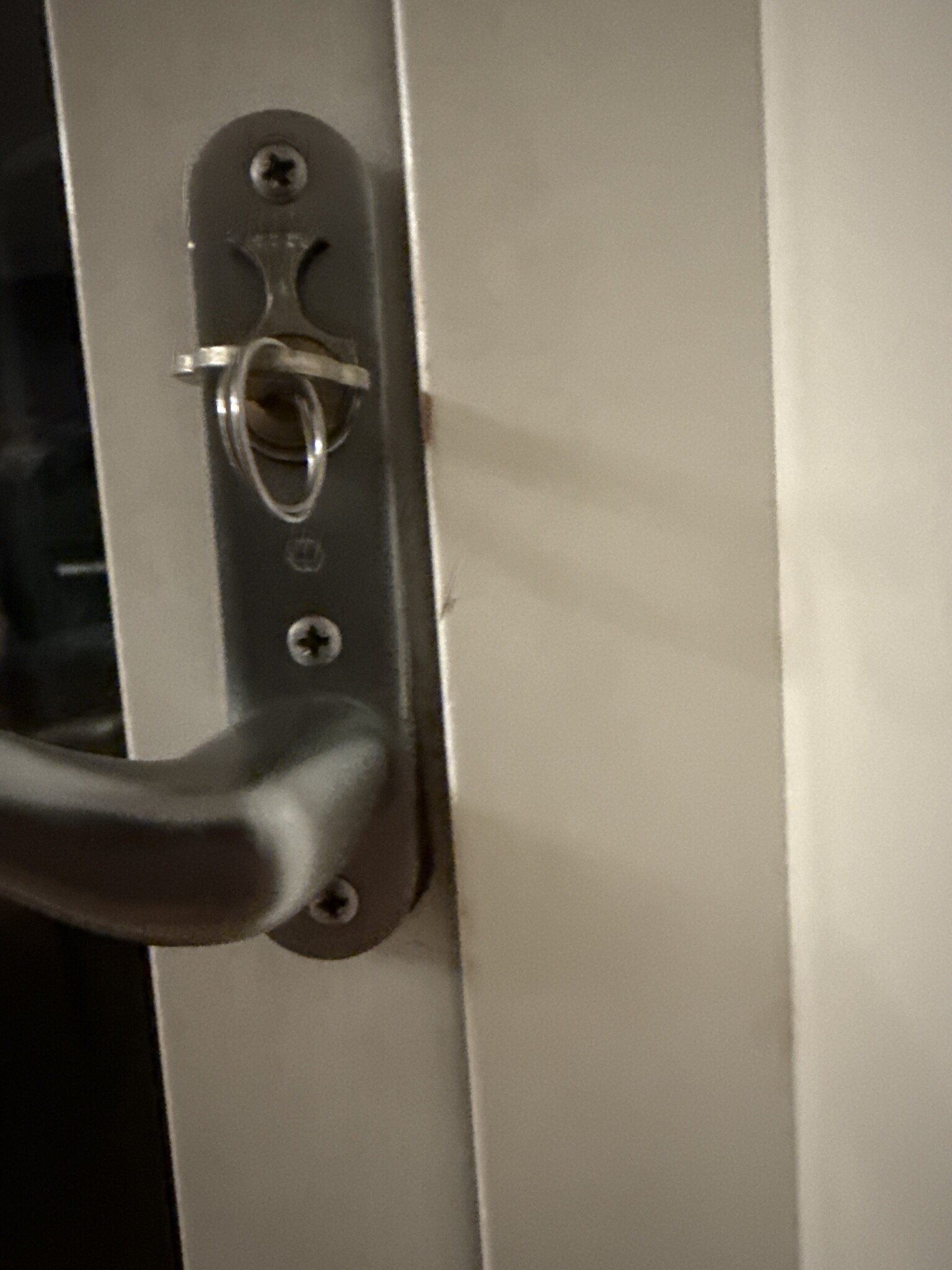

Hej! Handtaget är löst från båda sidor av dörren. Att skruva åt inifrån (exponerade skruvarna) gjorde inte jobbet. Tips på hur jag bör göra? Känns som att det här borde man kunna ordna ..
Bilderna är inifrån, utifrån, samt från ”sidan”

Hur menar du att handtagen är lösa?
En film på hur handtagen beter sig kan underlätta bedömningen.
Själva handtagen är Hoppe, troligen modellen London.
I värsta fall kan spanjoletten i dörrbladet vara slitet.Sorr

Det är nya handtag som gäller.
Insidan ser ut att vara följande,

Dwt handlar om medbringaren är 7 mm eller 8 mm.
Att det var tre skruvar, varav nedre döljs när handtaget är i "stängt"/nedre läge visste jag redan.
De två handtagen jag länkade till i inlägg 4 fungerar "rakt av"/klockrent.
Till 99,9% så är det 8 mm på fyrkantssprinten.

Om jag beställer dem, är det komplicerat att byta själv? Behöver man skruva upp spaljonetten också?😊
Det sitter en fyrkantig pinne i handtaget som går in i spanjoletten. Fyrkantiga pinnen överför vridningen i handtaget till spanjoletten så att den stänger/öppnar.
Denna pinne finns i olika storlekar/grovlekar, tex 8*8 mm.
Det är enkelt att byta handtagen.
Skruva loss de tre skruvarna, man kan behöva hålla mot (trycka in) blindmuttrarna på utsidan.
Sen är det bara att dra handtagen rakt ut.
