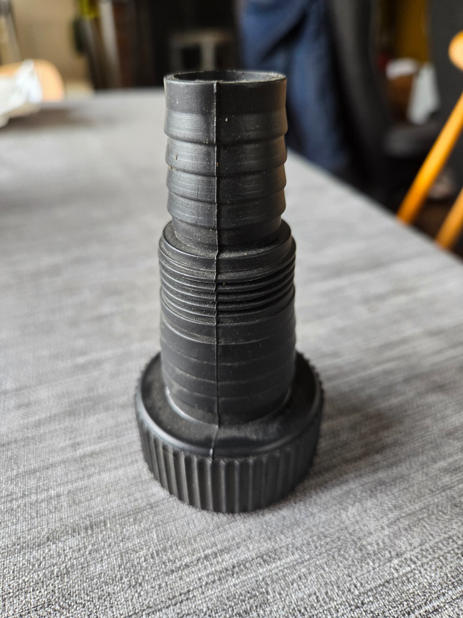

Jag har en adapter till en enkel pump, se bild. Adaptern gängas på pumpen och sedan ska man väl kunna ansluta en slang till adaptern men vad ska det vara för slang och hur ansluts den? På adaptern ser det ut som att slangen ska tryckas på de översta centimetrarna, sedan kommer en gänga. Svart pumpadapter med rillad yta och gängad bas, liggande på ett grått bord.
Det finns 2 varianter. Antingen träder du en slang utanpå de första centimetrarna och klämmer åt slangen med en slangklämma eller så har du en slang med anslutning, som passar på den gängade delen. I det fallet får du nog kapa bort de första centimetrarna med en kniv eller fin såg.

Tack, jag provar med slangklämma till att börja med.
