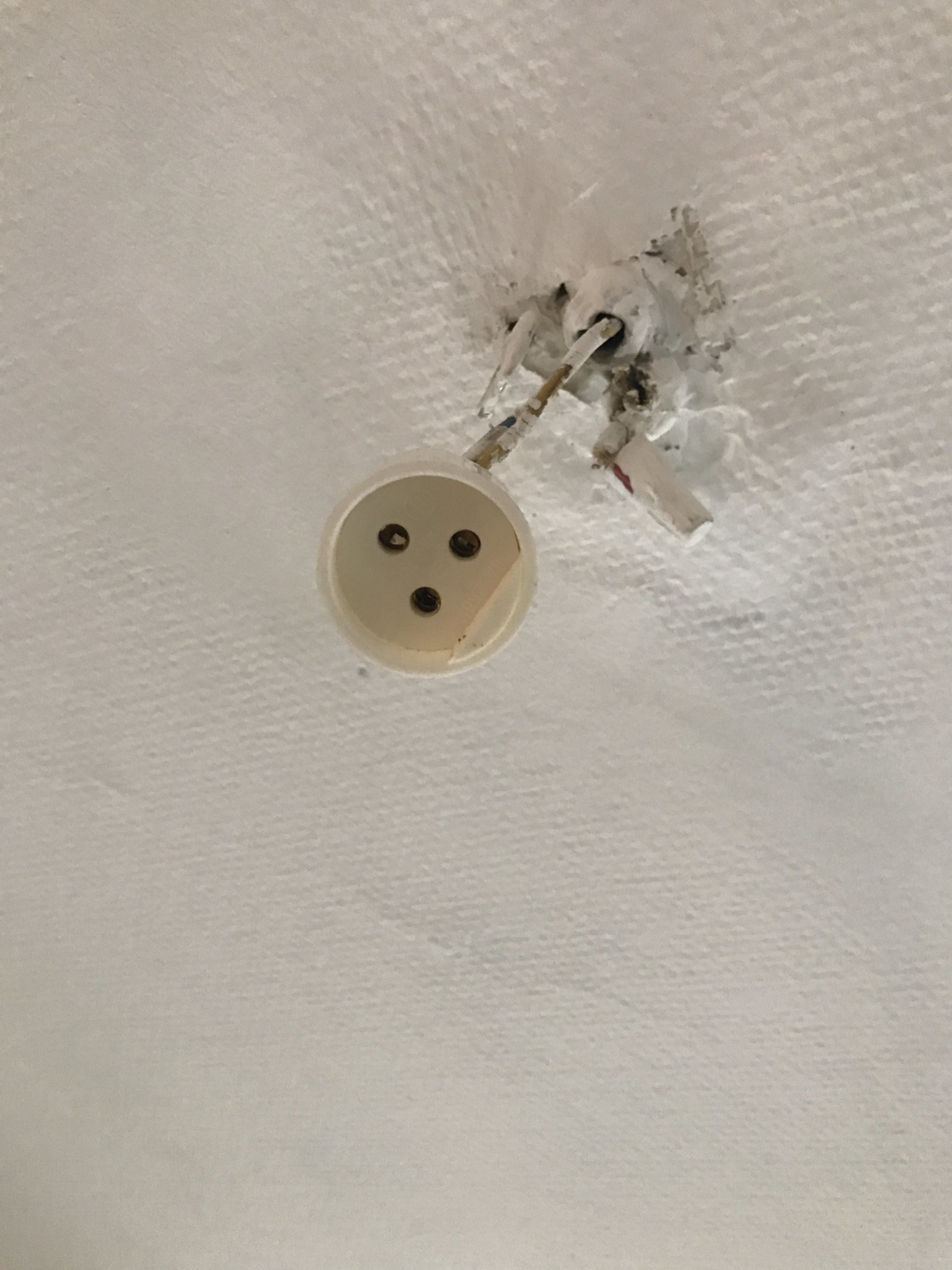

Jag blir inte riktigt klok över hur jag ska göra med en lampa jag köpt.
Måste sätta på stickkontakt - se bild.
Lampan är dock jordad vilket jag inte tror stikproppen är. Uttaget i taket ser ut såhär - se bild nedan.
Så min fråga: kan jag ansluta denna stickpropp till denna lampa och sedan till denna lamputtag i taket?
Tack på förhand!

Om du tittar dig omkring i rummet så finner du troligen att du ha ojordade uttag i hela rummet. Då behöver inte lampan heller vara jordad. Vad jag kan se så är ju lamputtaget i taket inte jordat. Så då får du använda denna lampa i detta rum trots att lampan egentligen ska skyddsjordas.
Men det är samtidigt fel att montera den korta ojordade sladdstumpen på bild på denna lampa. Den måste ha en jordad anslutningskabel, ifall du någon gång flyttar lampan till ett rum med jordade lamputtag. En sån här:
Förhoppningsvis passar den i det gamla uttaget.
