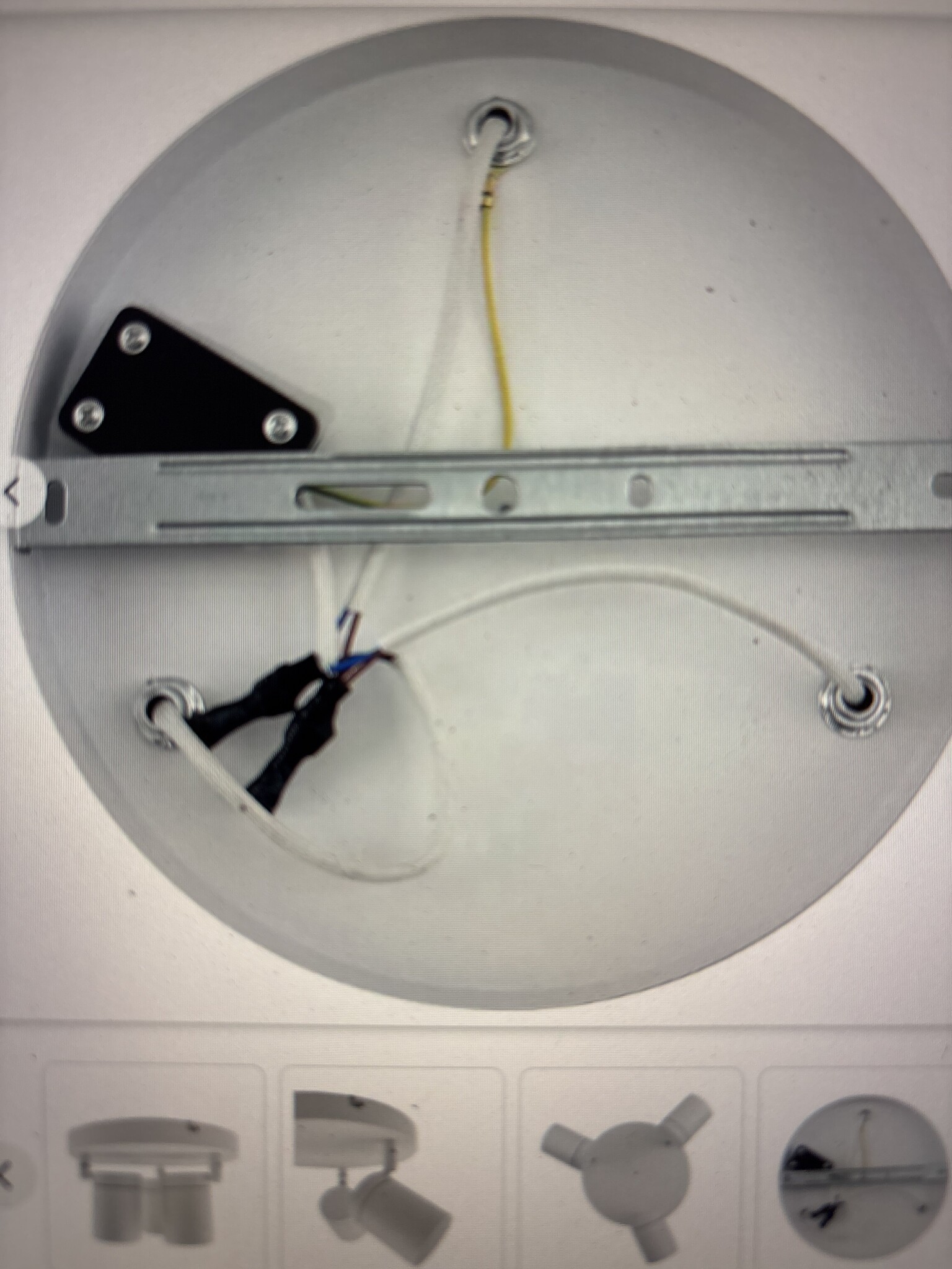

Jag behöver hjälp med att montera en spotlight (3 ljuskällor) i ett DCL-takuttag i hallen. Det finns en befintlig krok i taket – går det att fästa spotlighten i den, eller behöver man borra och montera ett annat fäste?

Kroken blir svår att nyttja, men du kan ta bort kroken (kroken endast, inte lamputtaget) och fästa lampan i en eller båda skruvar som håller doslocket. Du kanske behöver skaffa lite längre skruv, M4 ska det vara.
Då kan du montera en stickpropp på armaturen och använda ditt uttag.
