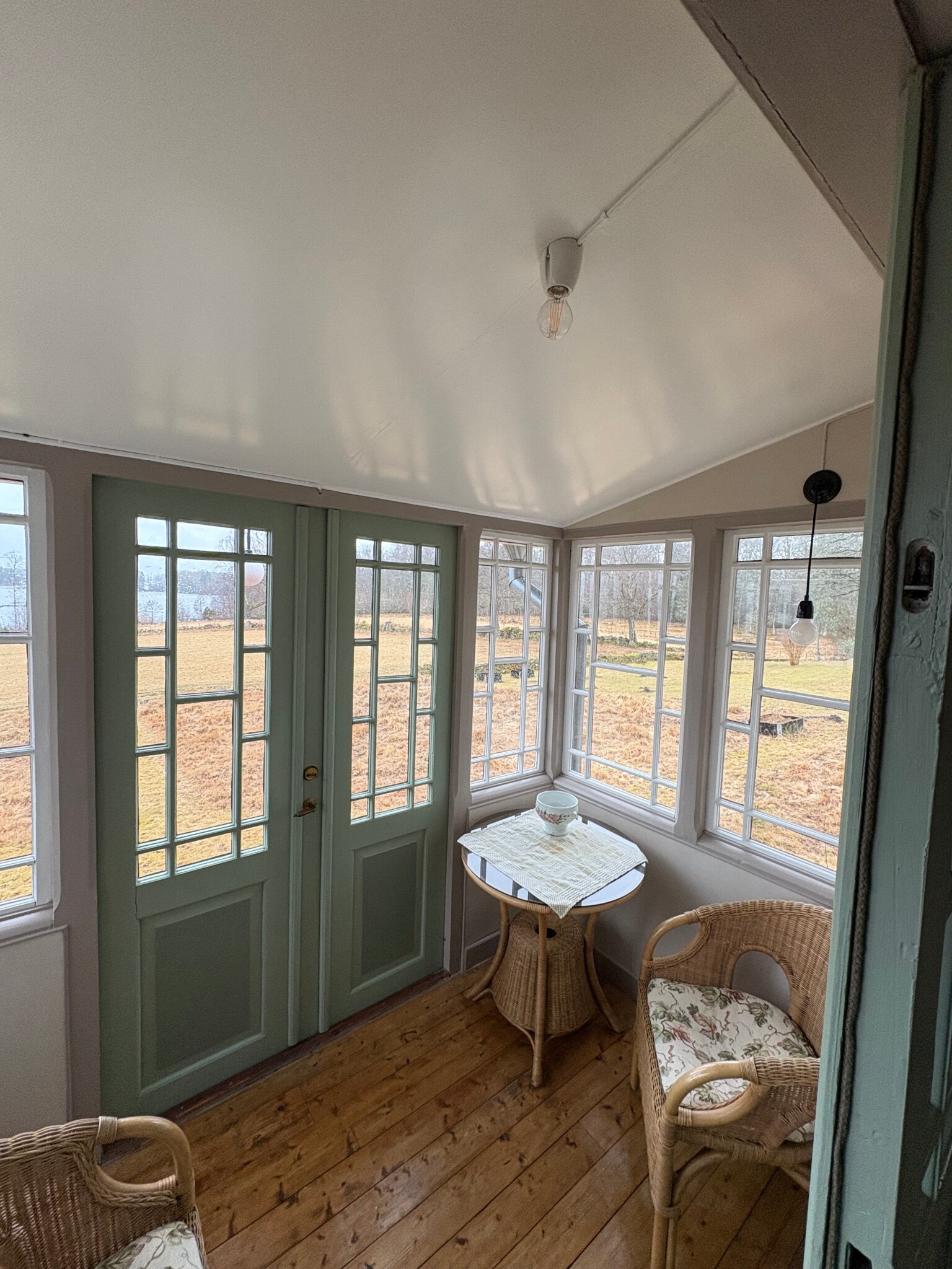

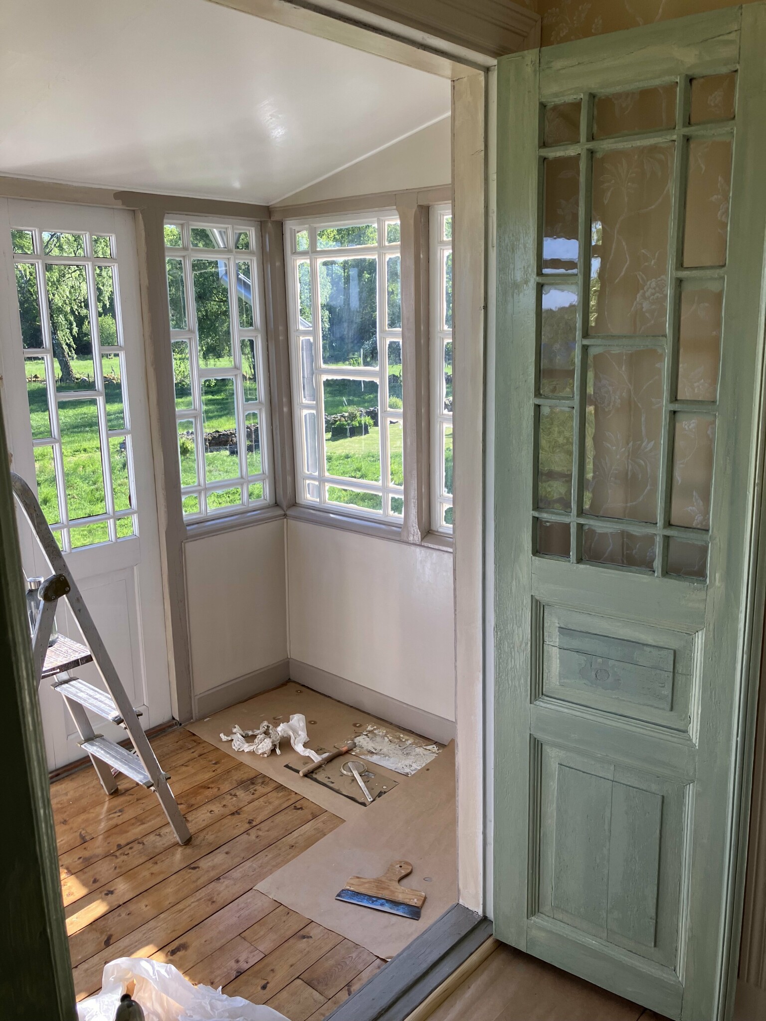

Jag har en glasveranda med snedtak i en gammal glasveranda som jag försöker hålla i gammal stil med porslinsuttag, porslinskulodosor etc. Nu kommer elektrikern snart och ska dra ny utanpåliggande el efter ommålning.
Verandans innertak är ett snedtak, så nu när jag letar taklampa funkar ju inte en lampkopp så bra.
Funderar därför om det finns något snyggt utanpåliggande DCL-uttag helst i gammeldags stil? Eller åtminstone i en nättare storlek?
Eller andra alternativ? Finns det lite ”snyggare” sockerbitar som kanske är mer inkapslade? Andra lösningar för snedtak? Någon som kan visa sina lösningar?
Bifogar bild på verandan för kontext och där snedtaket syns lite iaf. Eldragningen kommer att komma från ovanför verandadörrarna.

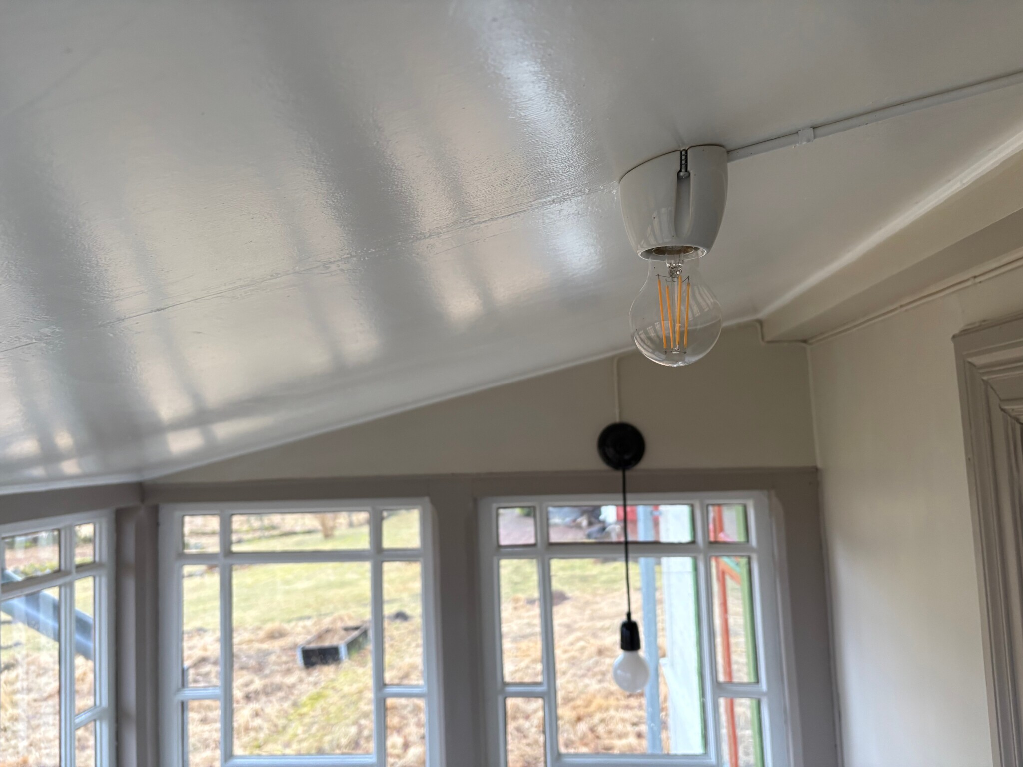

Det blev en lösning i alla fall, inte riktigt vad jag kanske hade tänkt från början men detta funkar och gör jobbet och håller stilen dugligt. Kompletterade med hängande lampor i fönsterna på sidorna också.T Tio_tolv skrev:
Takarmaturen är en Ifö Basic med snedfot, som passade väldigt bra med takvinkeln som väl var.
Hoppas bilderna ger något i inspirationsväg i alla fall. Om inte detta passar för din trapp hoppas jag du hittar en bra lösning ändå nånstans, det är ju klurigt 😅
