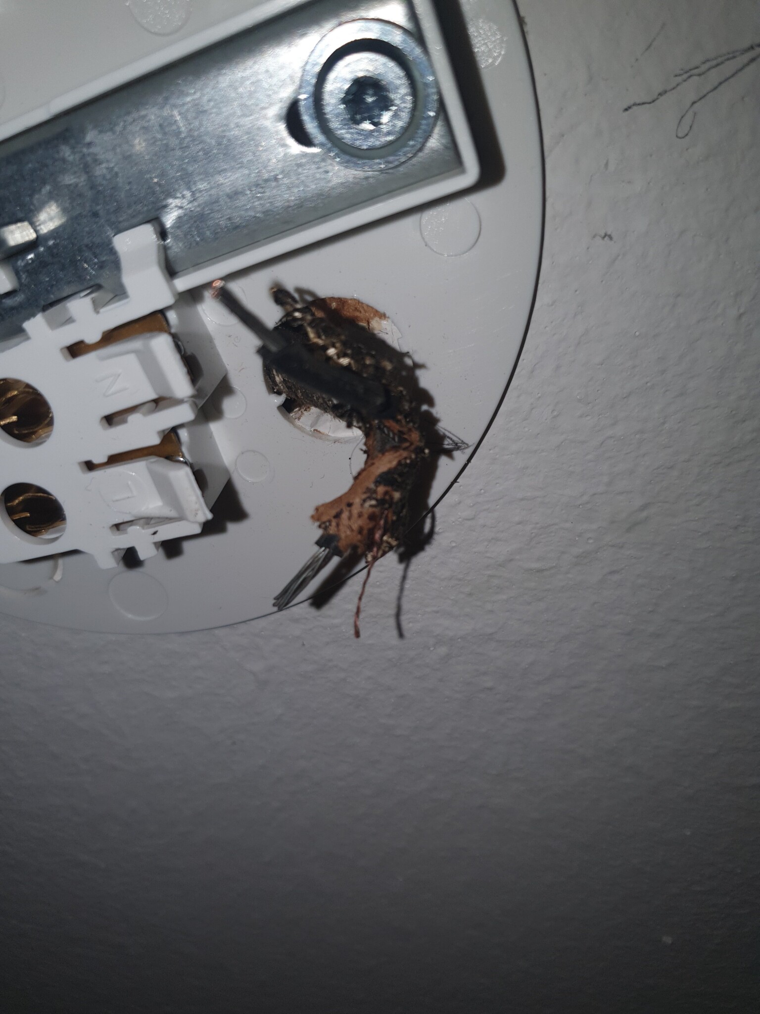

Vi gjorde misstaget här hemma att försöka sätta en modernare typ av uttag till taklampa, då det innan bara hängde en sladd med uttag ur talet.
Givetvis smulade isoleringen kring ledningarna sönder och nu står vi utan belysning till matbordet. Så min fråga nu är: Hur gör vi utan att dra ny el? Vi ska anlita elektriker längre fram då vi har flera projekt där el behöver dras. Vill bara ha ljus överför matbordet tills det är dags för alla eljobb (vilket kan dröja allt från ett par månader till ett halvår).
Finns det någon isolerande hylsa som funkar för detta (mått?)? Eltejp, känns det lite risky?
Vad säger ni? Tack på förhand😀

Finns ingen genväg, bara byta. Det är en kabel med gummi och vävisolering. Den är säkert kört en liten bit in i röret, där isoleringen har har blivit smulor av. Risken för en kortslutning är uppenbar och att försöka snygga till dessa är mycket vanskligt.
Misstänkte att jag skulle få tråkiga svar😄 Jaja.. tur att vi går emot ljusare tider och förhoppningsvis äter alla middagar utomhus om inte allt för länge. Tack!J jonaserik skrev:

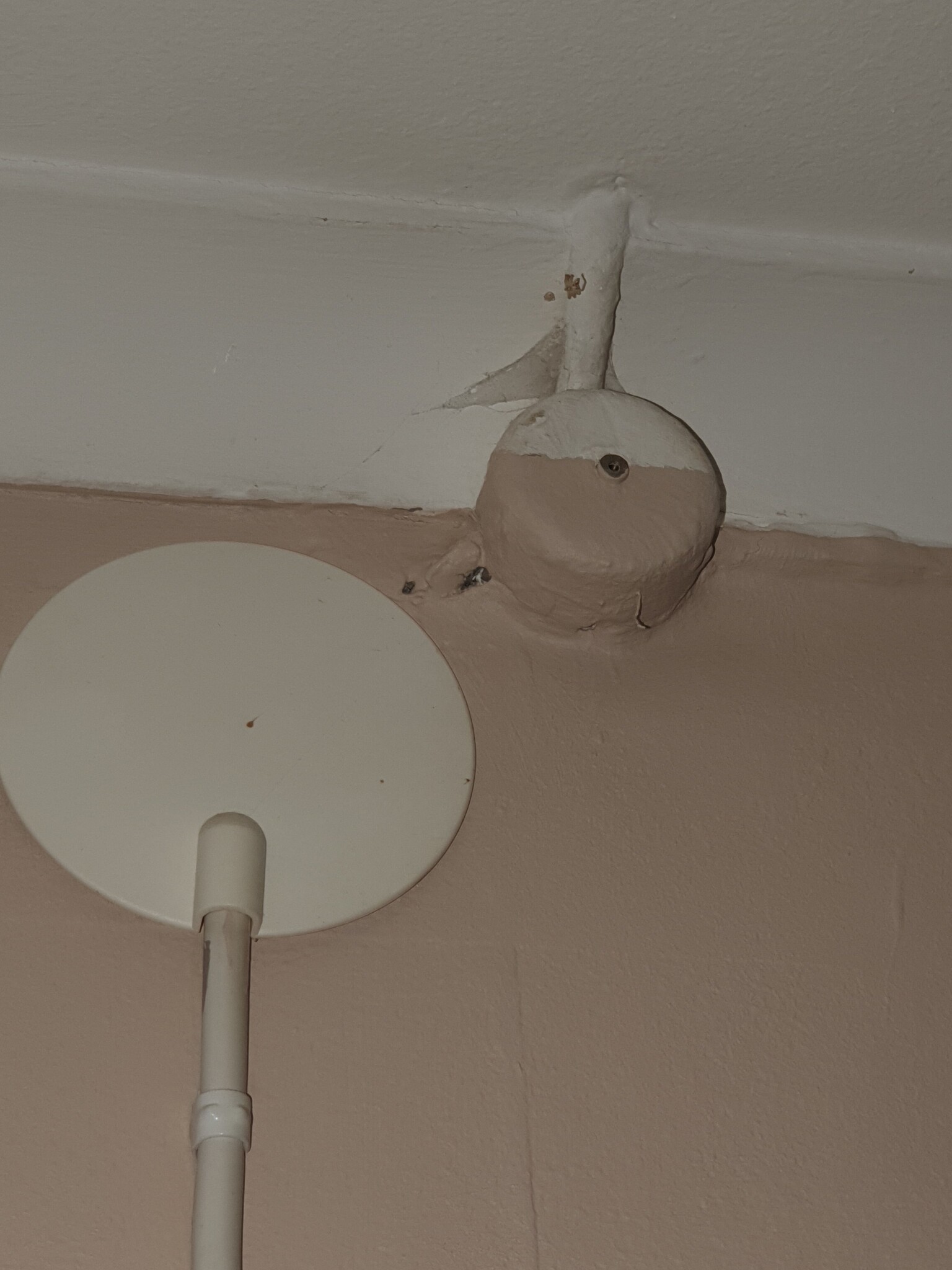

Menar du genom krymslang? Att fästa ny ledning i gamla och dra igenom? Är inte helt med 😅 Och tänker du då att man inte behöver byta ut hela elen, utan endast just den ledningen? Hela kalaset där elen möts ser ut enligt bilden. Ur den nya dosan går utanpåliggande ledning till ljusknappen till aktuellt lamputtag.E elmont skrev:
Huset är byggt -40. Dock är ny el dragen i kök och badrum, men ej i det som var vardagrum/sovrum och i farstun (utbyggnad med hall som inte fanns på stugan då den var nybyggd, enligt galma bilder som följde med husköpet). Sen finns tillbyggnad från 70-talet som idag är vardagsrum. Så där är elen från den tiden och ojordad. Så det är en salig blandning här. 🙃 Vi ska ta oss upp på krypvinden när det slutar snöa, och förhoppningsvis (!!) upptäcka att elen är dragen i rör där så att man komma åt den därifrån.J Josth skrev:
Jag är osäker på om huset var elektrifierat just 1940. Men typen av isolering på sladden från taket talar ändå om att det inte var så mycket senare iaf.
Ok, det är alltså olika tillbyggnader och ändringar i planlösningen som gör att det ser ur som det gör. Kan bli lite dyrare att renovera elinstallationen men det är absolut nödvändigt när ledningarna är så gamla.
