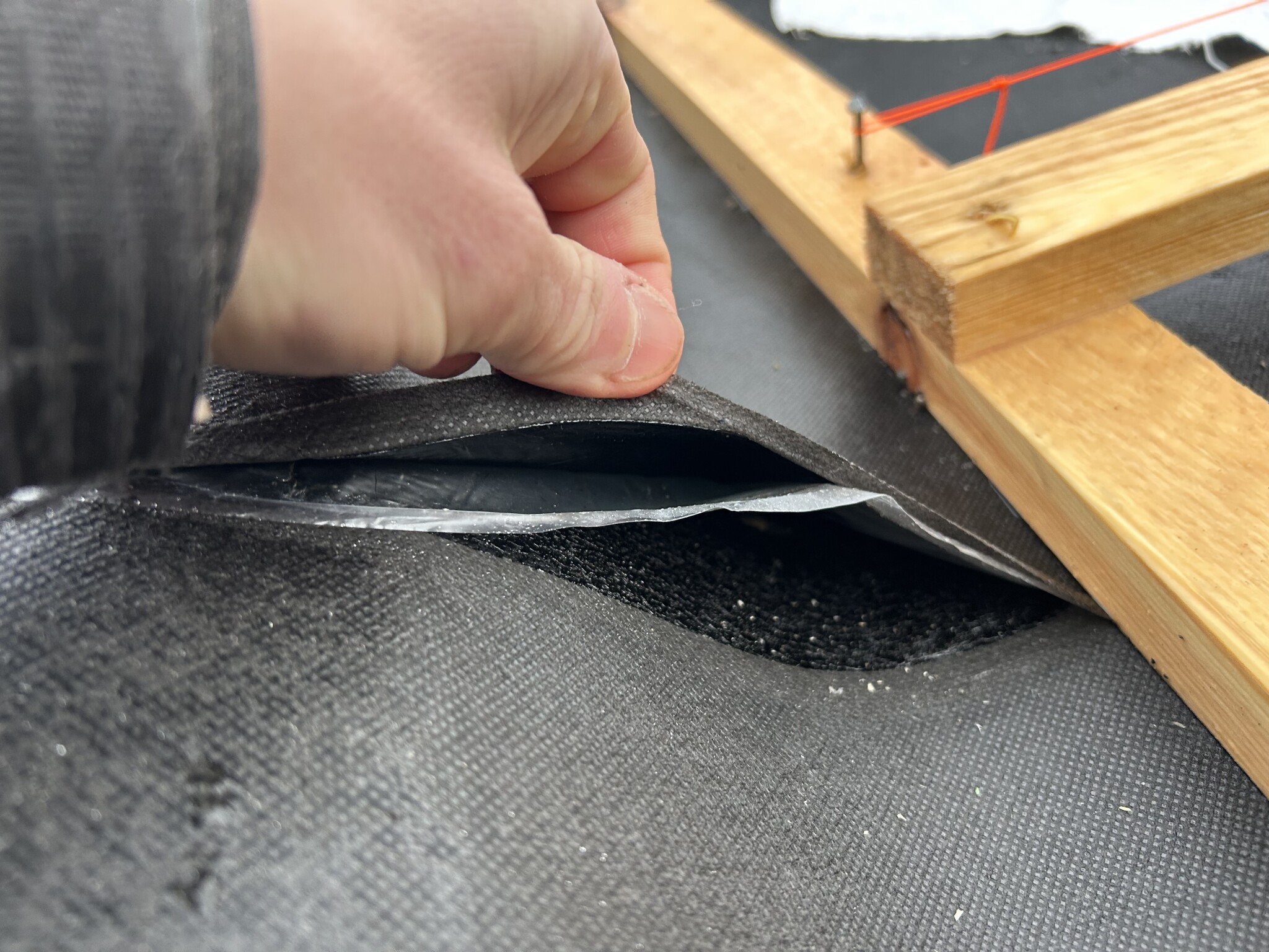

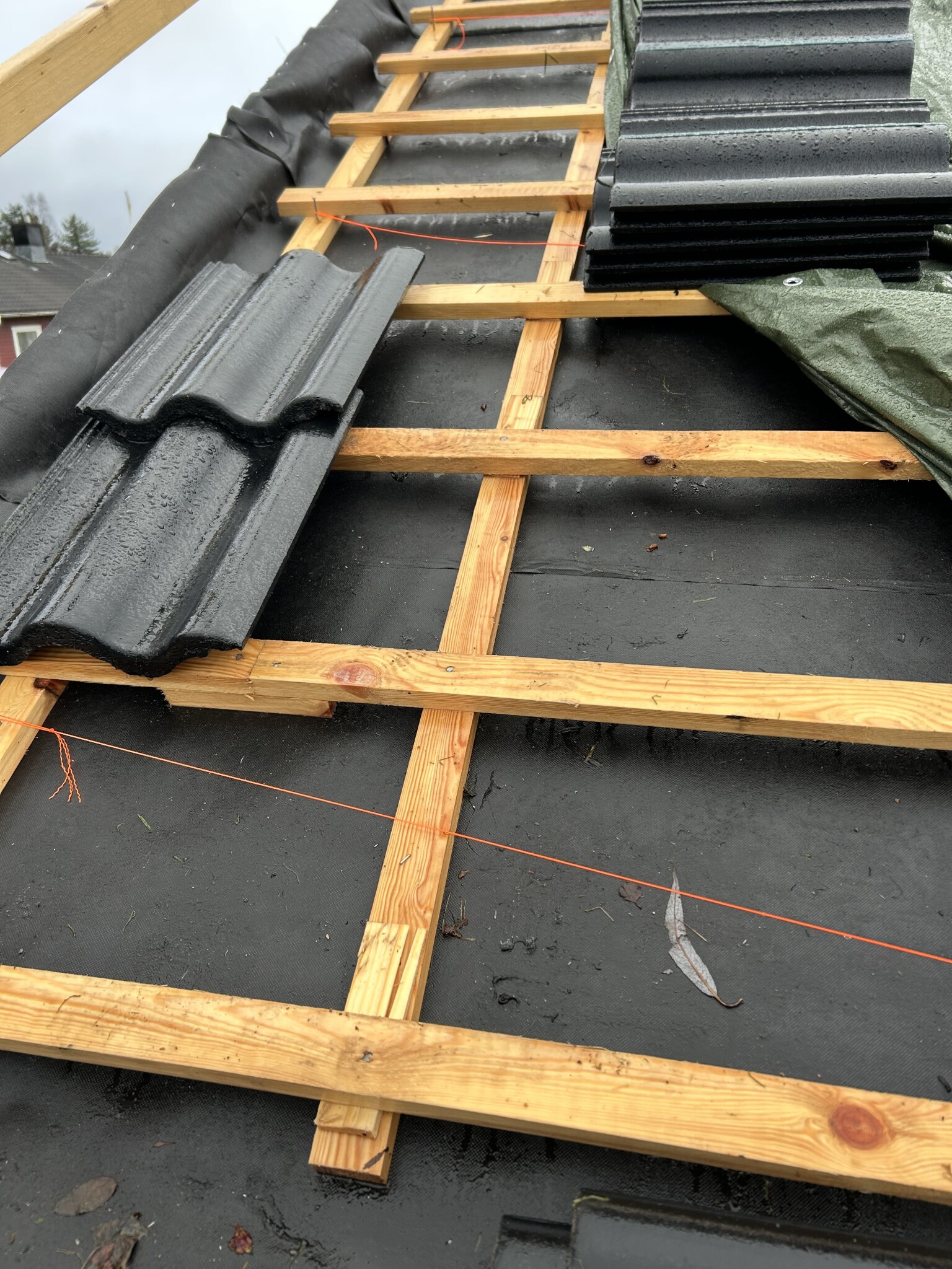

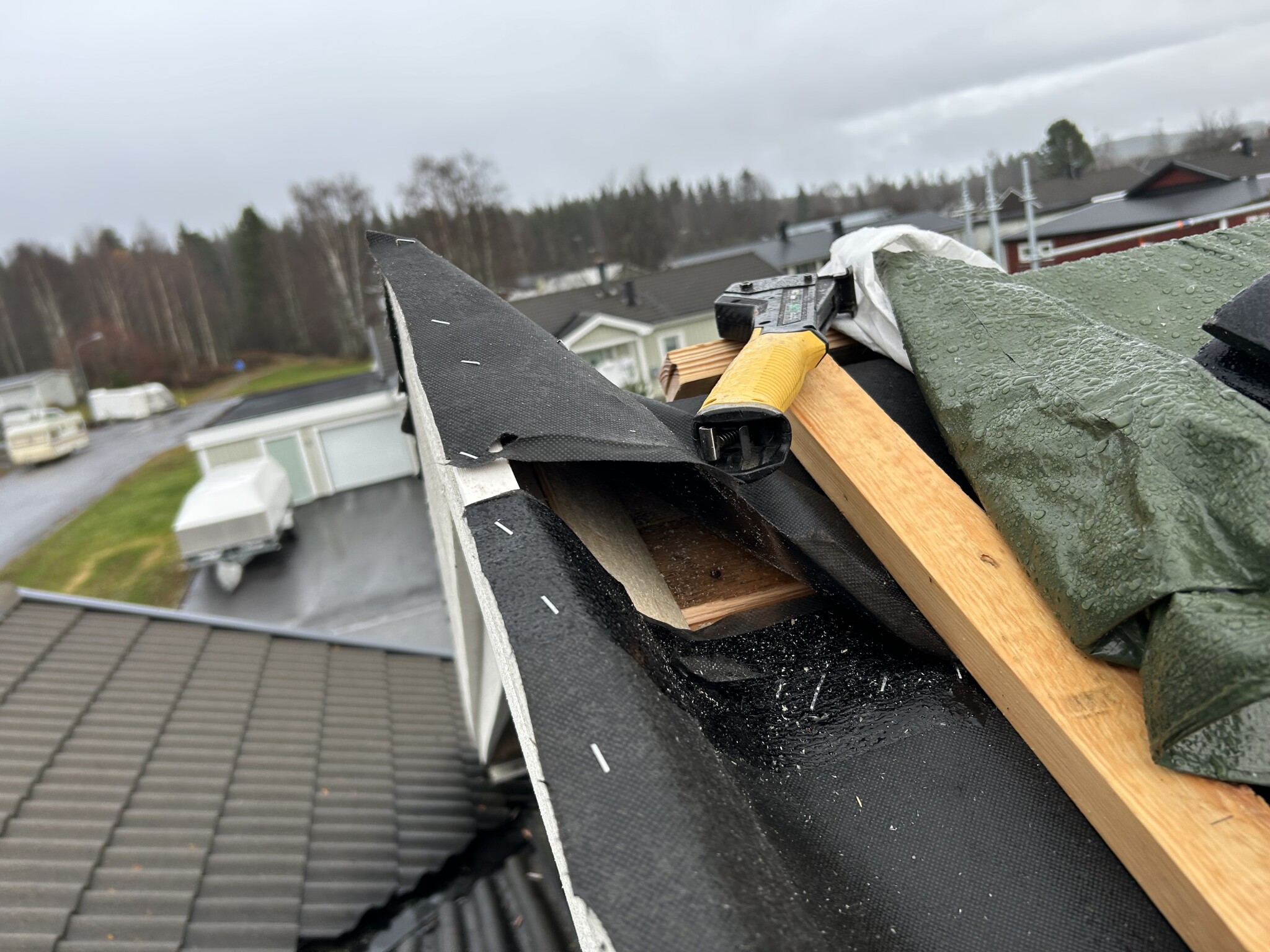

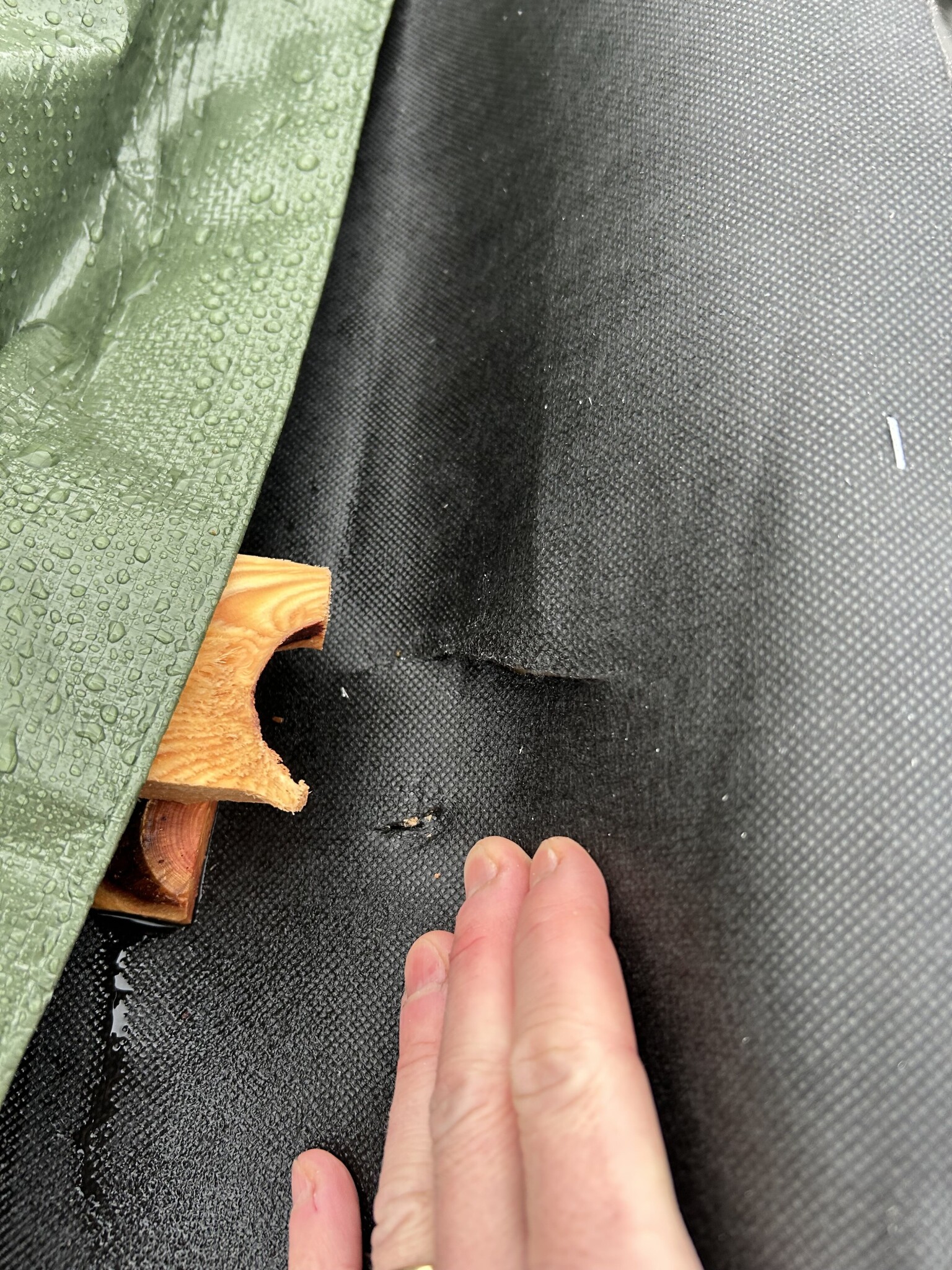

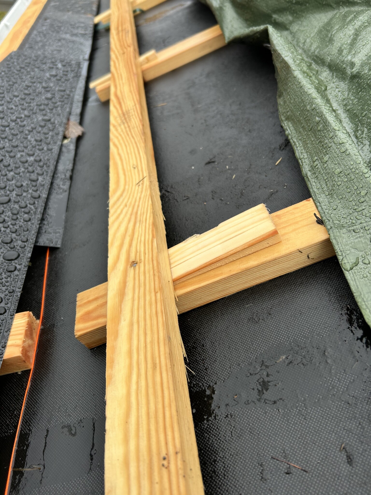

Här kommer bilder, tyvärr pressening över större delen av taketJ Jansson69 skrev:
De verkar ju inte dragit bort skyddsfolien över klisterremsan på takduken och dessutom hål på flera ställen så det förefaller vara ett slarvigt arbete. Vid kanten på taket ser det inget vidare ut heller. En besiktningsman kan vara väl använda pengar.R KNoro skrev:
