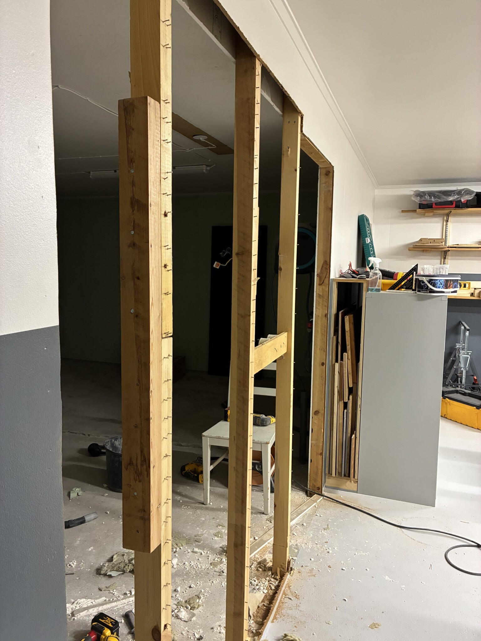

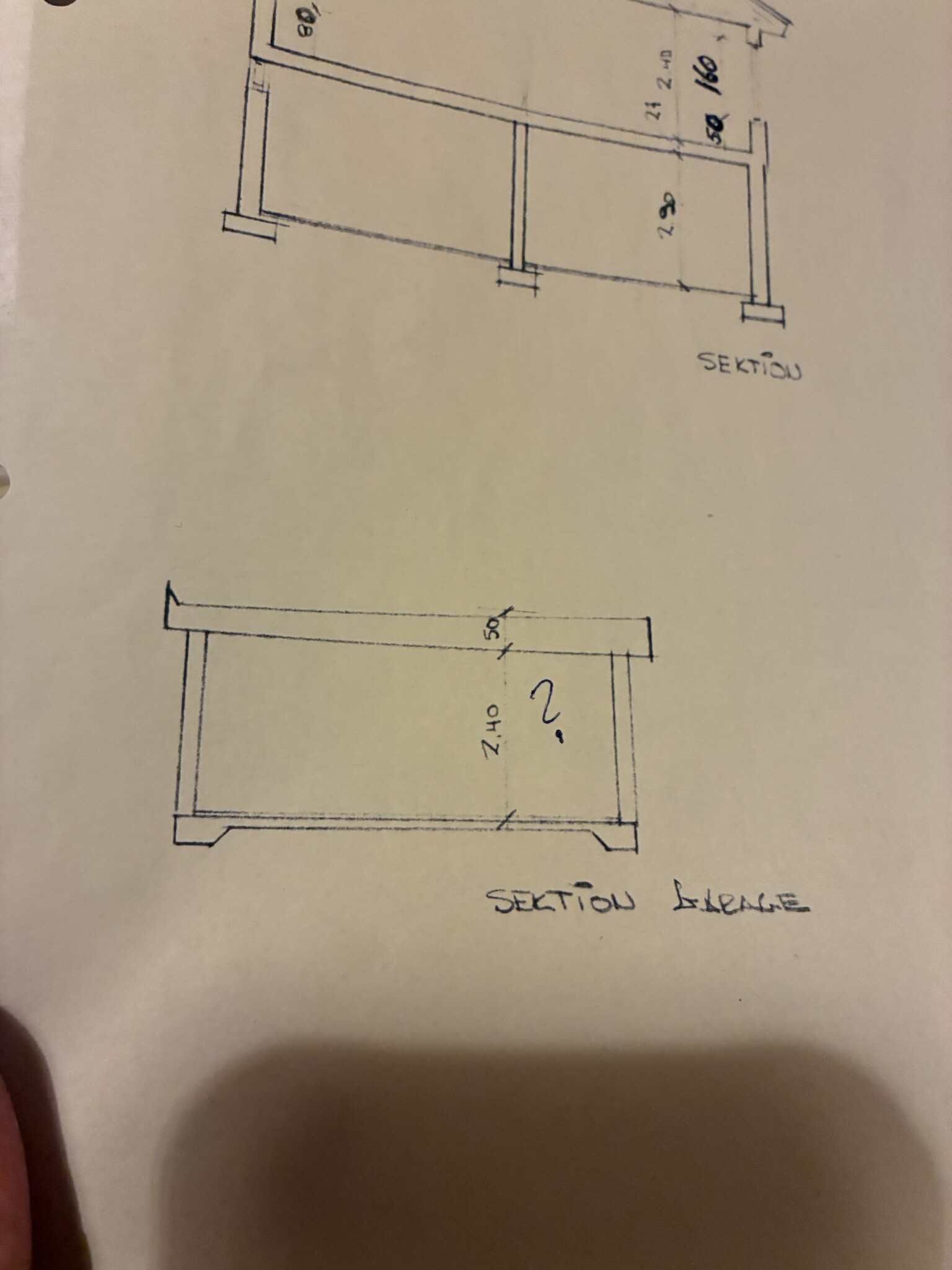

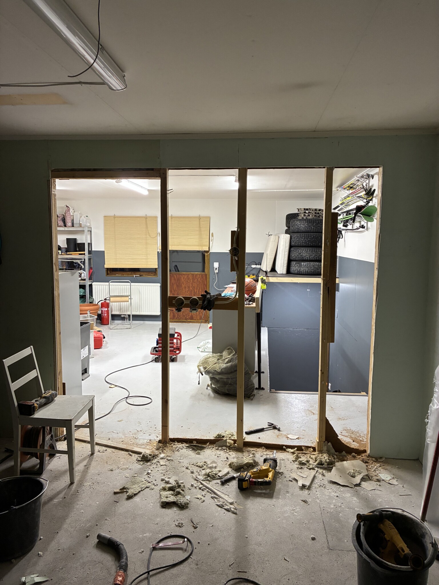

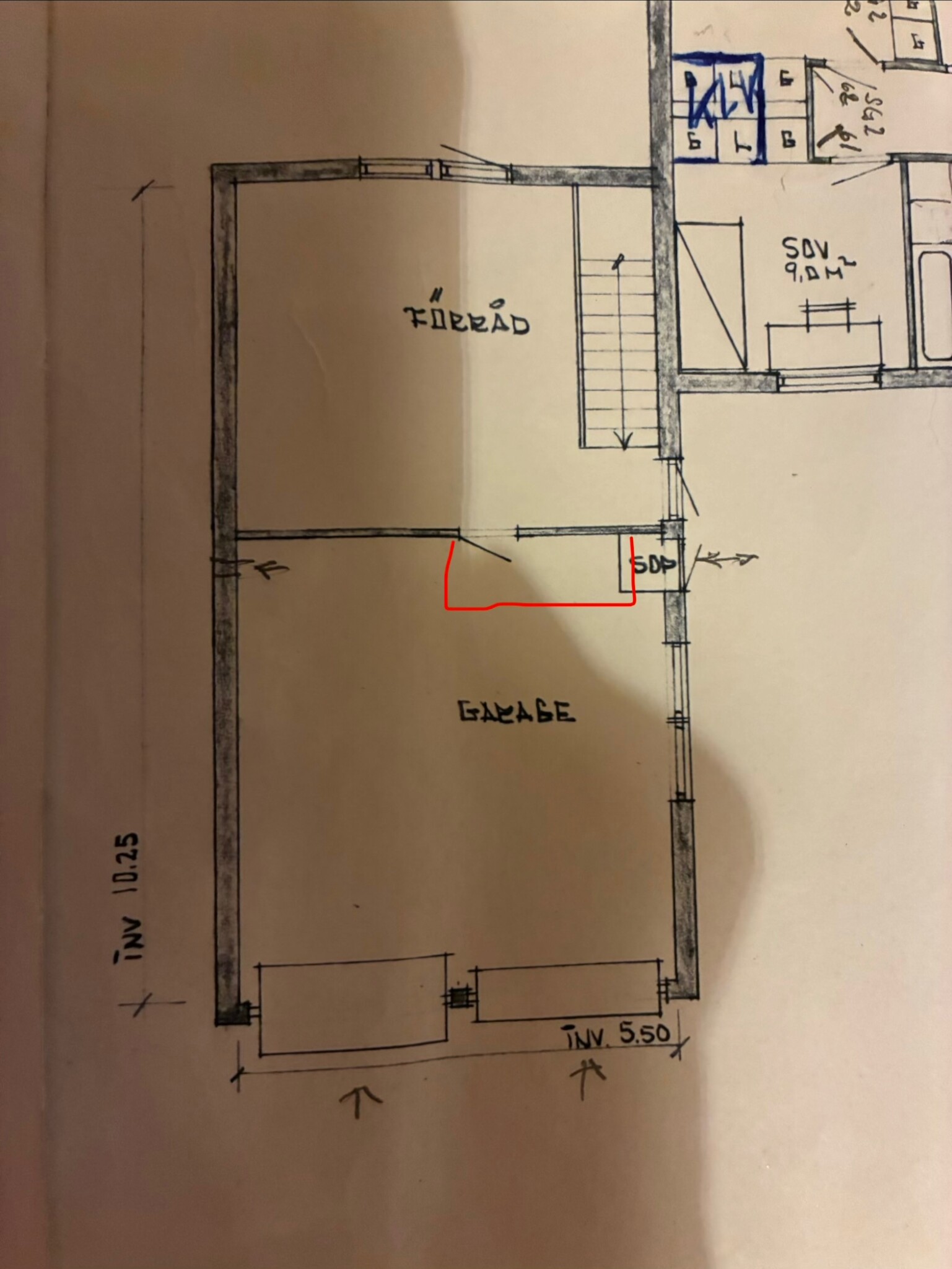

Håller på att öppna upp en skiljevägg för ett större garage, och när jag kapade en regel så satte de sig litegrann, bara nån mm. Men blev ändå lite nojig inför den kommande vintern.
Jag tycker mig skymta takreglarna från takfoten gå längsmed denna vägg och ingen just över väggen. Men känns helt orimligt att den skulle ha någon bärande funktion. Har efterfrågat en k-ritning från kommunen men de dröjer och jag vill gärna fortsätta.
Är det något jag missar? Nojar jag i onödan?

Har inget svar på frågan om väggen är bärande eller ej men tänk på att du flyttar brandcellsgränsen.
Tänkte aldrig på något sådant, gissar att de är ett krav vid ett eventuellt försäkringsärende?
