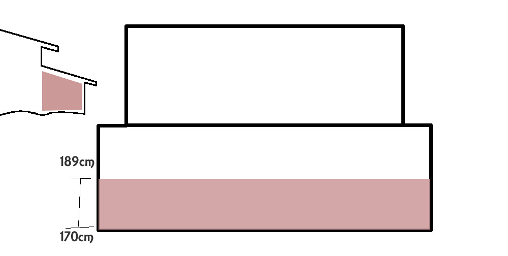

Undrar om hur bruksarean räknas i planen nedan, det färgade delen räknas det överhuvudtaget om taket börjar på 189cm. Detta är inte lutande tak där man räknar från där det är 190 och 60 cm innåt. Det här taket börjar vid 189cm.
Kan någon detta, vore taksam för svar.
Står en del om hur det skall beräknas här:
http://www.svenskarea.se/valdadelar.html. LIte beroende på var innerfäggarna står så verkar det som 60 cm av den låga delen skall tas med.
Men om det gäller bygglov så brukar man titta på byggnadsarea, som är något helt annat.
