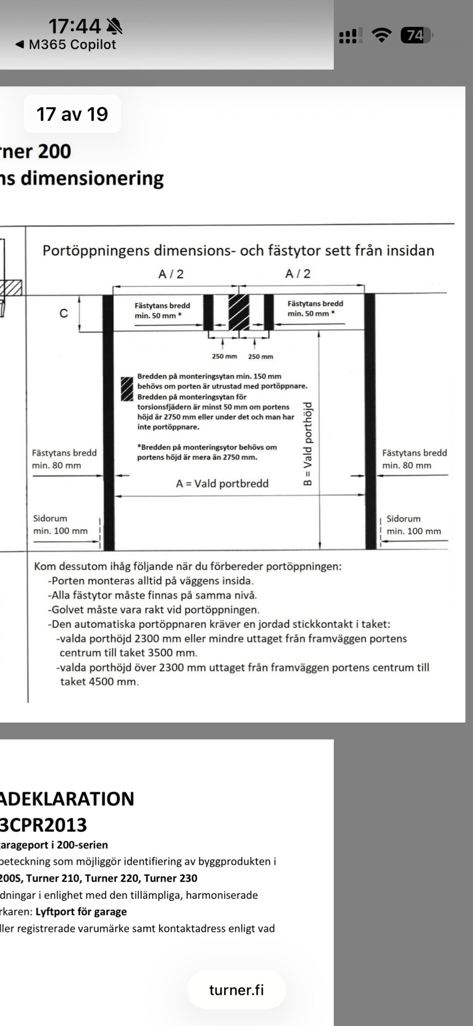

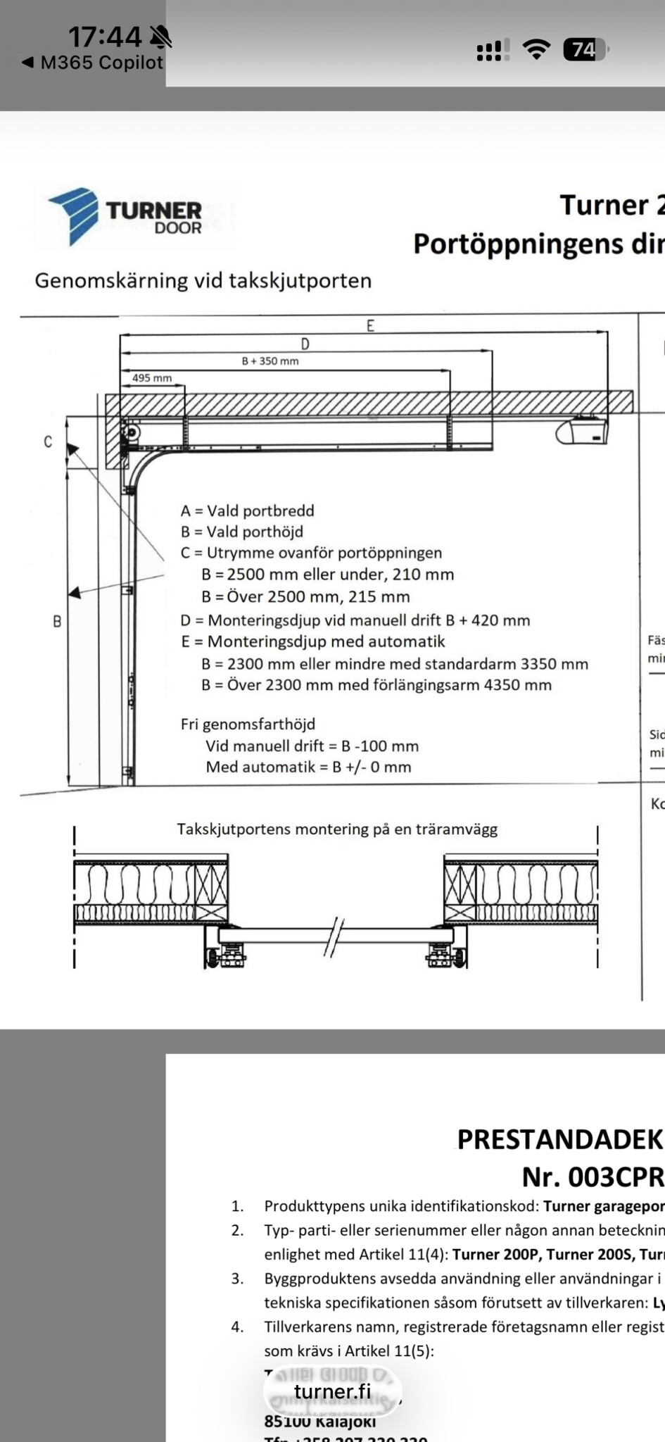

Jag har tänkt köpa denna garageport https://www.turnerdoor.se/products/...afiber-alla-alternativ?variant=54430044455180
Den är 200cm hög och ska ha 21cm övermått mellan portöppning och tak.
Jag har 22cm övermått men portöppningen är bara 197cm jämfört porten som är 2m.
Det i sig är ju inget problem eftersom porten monteras på insidan. Men totalhöjden blir ju 219cm att jämföra med 2m port plus 21 cm överhöjd (221cm).
Jag har frågat copilot som benhårt hävdar att det kommer fungera ändå eftersom det är överhöjden som är det viktiga.
Tacksam för er hjälp. Håller ni med ai? Kan jag köpa denna port?

AI svarar alltid på ett sätt som altid låter bra för dig, och de brukar halucinera rätt friskt.
I det du beskriver saknas 2 cm, så jag räknar kallt med att detta inte kommer att fungera.
Korrekt. Jag har nu också hunnit få svar från säljaren att det inte passar.
Så nu står jag i valet och kvalet om jag ska ordna de cm som saknas, betala extra för måttanpassat eller köpa en annan port.
Tack för snabbt svar!
