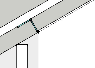

Jag funderar på att använda vinklad galvad hålad plåt så att jag kan skruva den upp i råsponten och få bra spänn mot väggen:
Borde funka, eller kan någon se problem?

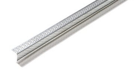

Ett billigt alternativ i så fall (om bredden täcker) är att klippa till bitar av vanliga hörnskydd som man använder till hörnförstärkning/spackling:
Byggmax variant är galvad och har gott om hål i sig:
https://www.byggmax.se/verktyg/handverktyg-och-redskap/montering-och-tillbehör-gips/hörnskydd-p20802
Den där lösningen gillar jag! passar perfekt i luftspalten och ser rejäl ut!mikewse skrev:

Böjbart? Eller var plåten färdigbockad efter takets lutning som man skjuter in?Å Åsa skrev:Vi beställde "plåtremsor" med massa små hål i från plåtslagaren som utförde annat jobb hos oss. Varje "bit" var bredden mellan takstolarna + lite marginal och några cm höga. Vi justerade sedan bredden med plåtsax och skruvade sedan fast. Gick snabbt och enkelt att montera och kommer hålla "for ever". Kan rekomenderas!
