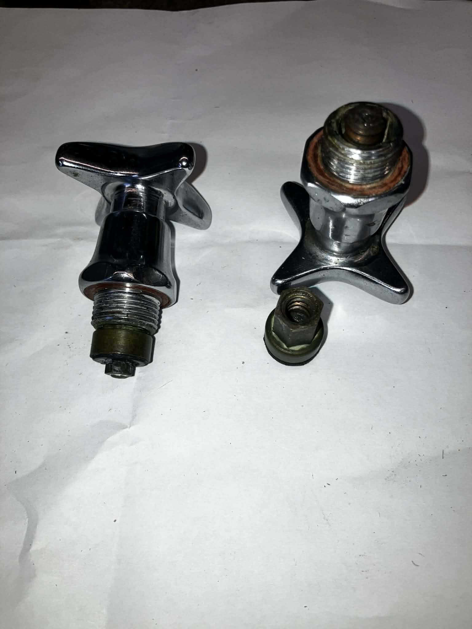

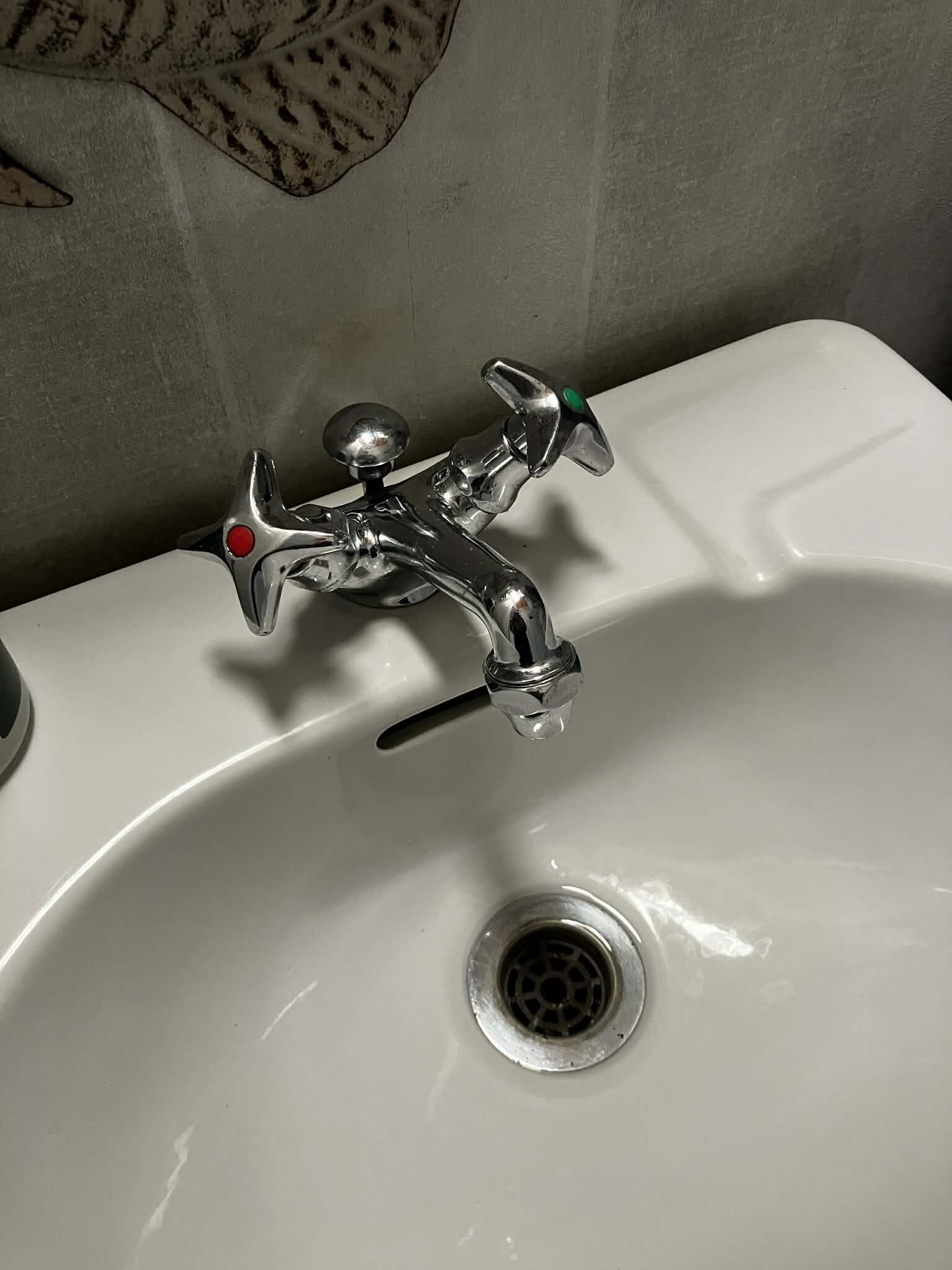

Jag behöver byta packningar eller köpa nya kranöverdelar. Det är gamla kranar kanske från 1959.
Gängan är ⅜" eller G10 som man säger idag.
Det är ingen ventilkägla som man trycker i utan det är är den vänstergängad kägla se bilder.
Tacksam för tips var man kan hitta reservdelar.

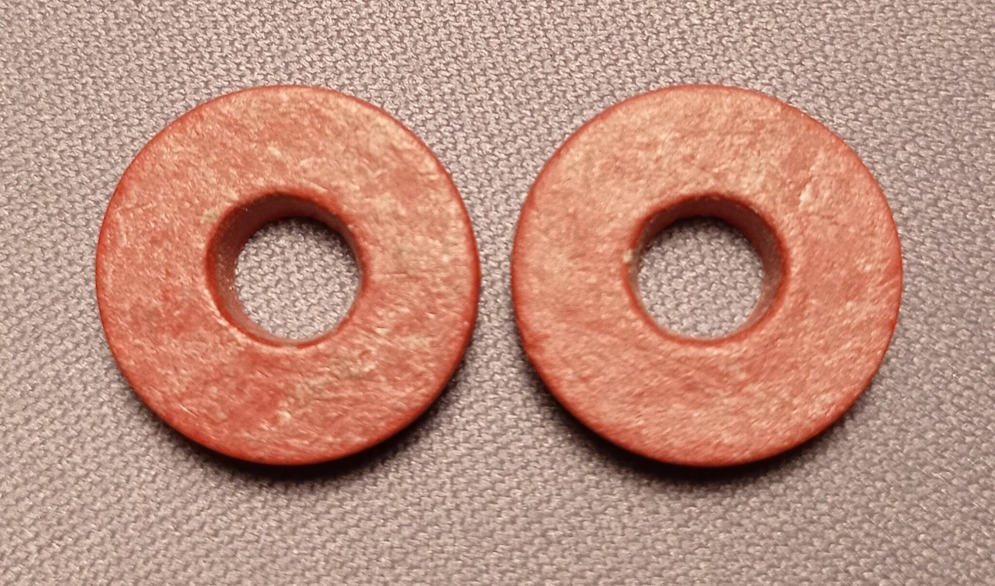

Det verkar vara den här typen av packning, börjar väl bli ovanligare idag och Clas Ohlson har den inte längre men borde finnas hos en välsorterad firma.
Enstånka
Jo det ser så ut. De sätts fast med mutter, undar hur tjocka de skall vara och vilken diameter de skall ha.
Jag har googlat väldigt mycket men har inte sett något
Endast kranöverdel med plasthållare (⅜") ovanpå med kulkägla men jag vet inte om de passar inuti.
