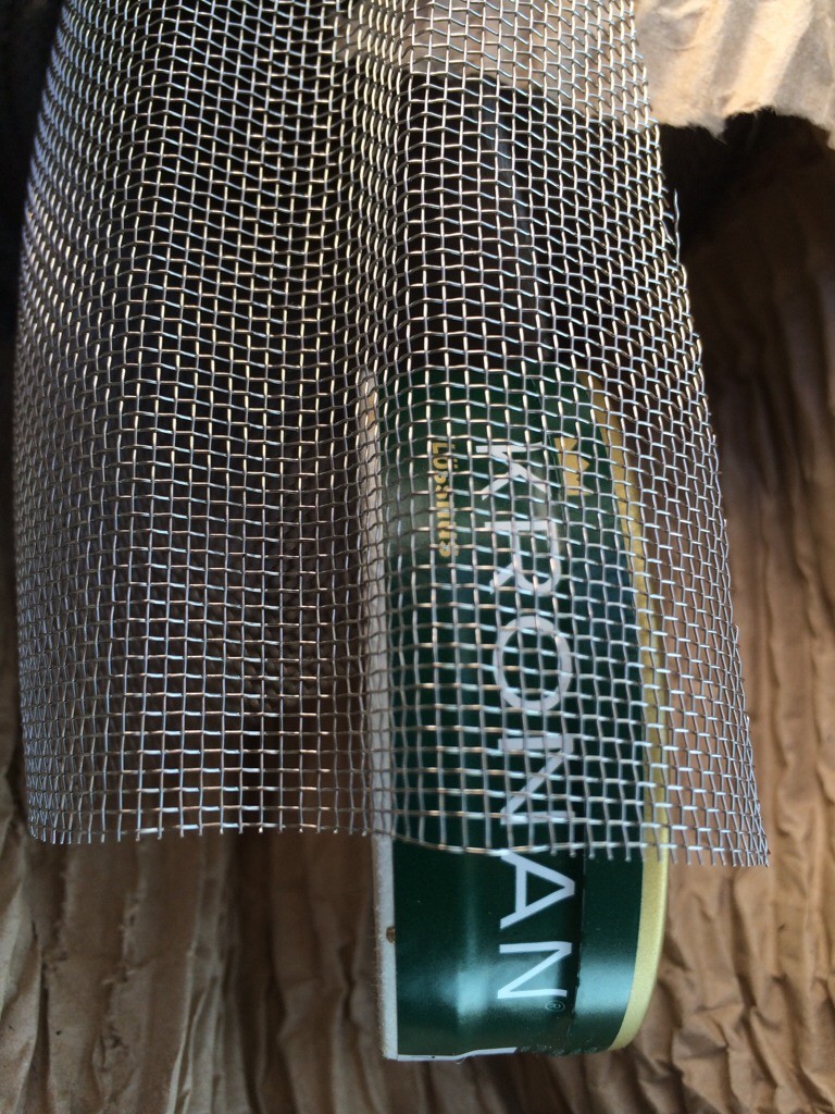

Beställde 50meter X 0,1m idag.
Det var en produkt dom hade just för detta, rostfritt!
V
En bild på det nät jag fick!
Tycker det ser jättebra ut!
