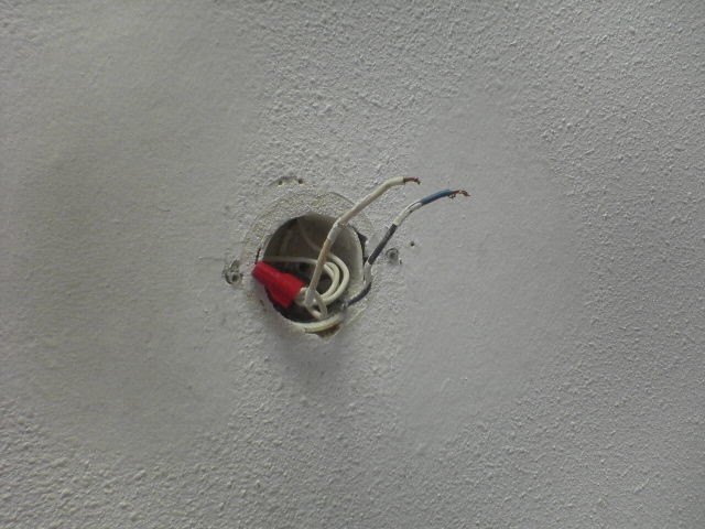

Tittade hur det såg ut i mitt tak.. det satt en dosa inne i taket så att säga.. med två skrupluggar en på vardera sida av den där dosan.. i dosan var det ett litet råttbo
stack ut två kablar som man kopplar in på en sockerbit eller skruvar fast i en stickpropp.
Nog borde det gå att fästa ett takfläktsfäste där?

bifogar en bild.
Frågan är om det håller att montera fast "fästplattan" i de befintliga hålen/pluggarna eller om jag måte göra nya hål i taket o fästa där? jag är lite rädd att de ska braka
fläkten är ju ganska tung. står i instruktionerna att man ska provbelasta med 25kg.
Har för mig att de satt en såndär takkrok också inne i själva dosan. Kanske går det att säkra fläkten där också? för de sitter tydligen en krok på "gästplattan" där man ska hänga upp fläkten på.
Kan tilläggas att lägenheten är från 70-talet om det säger nåt om takdosan som någon nämde något om.

De hål med pluggar som redan finns ser ut att duga bra, se till att pluggarna tar ordentligt bara. Det kan dock hända att fläkten börjar vagga ifall man bara fäster den med två av de fyra skruvarna, men drar man upp den ordentligt mot taket så ska det inte vara något problem.
