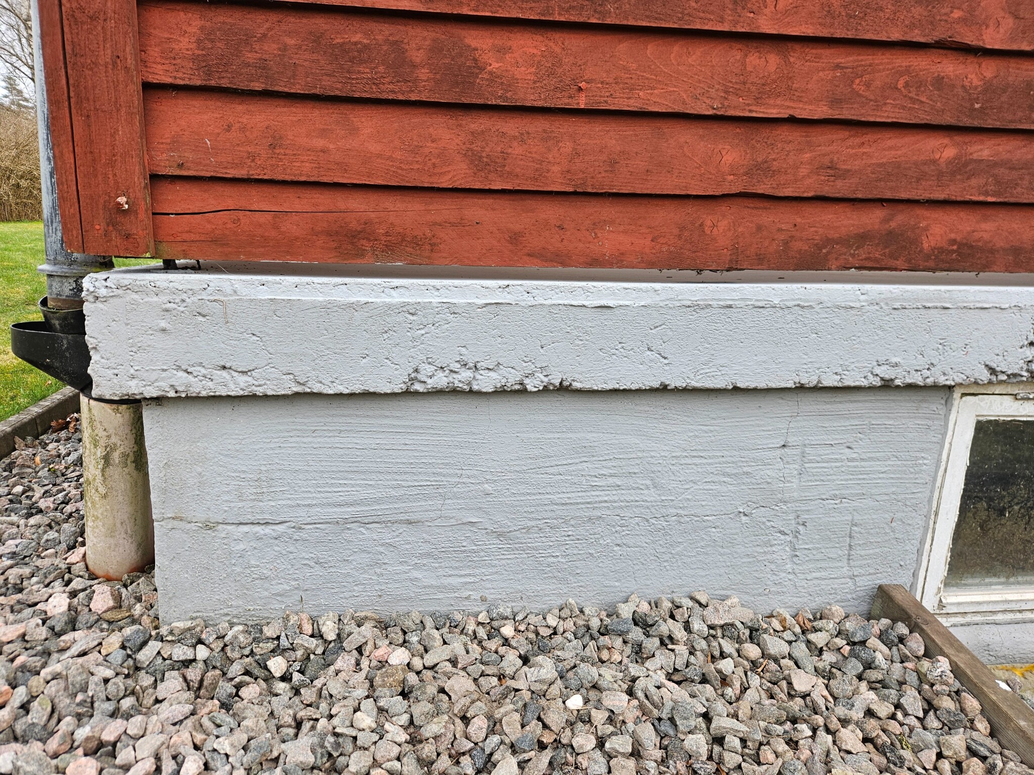

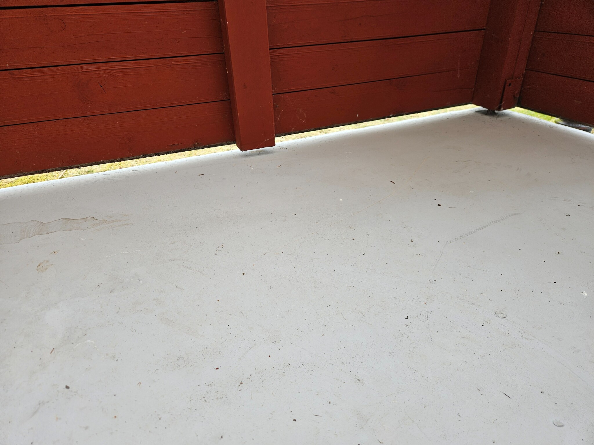

Har en liten specialare där det finns en källar del på huset som inte är påbyggd med hus. Idag är det istället ett ouppvärmt uterum på denna. Denna delen kommer istället bli altan med trall ovanpå utan väderskydd. Tidigare dränerad med isodrän under mark men delen ovan mark är oisolerad.
Hur hade ni isolerat och vädersäkrat delen ovan mark under trallen? Ska man fortsätta klä ovandelen med isodränskivor? Lägga takpapp mot betongen? Betongen idag är bara målad med vad som ser ut att vara samma som sockelfärgen. Det är inte boende del i källar rummet utan förråd men vill ändå tilläggsisolera för att minska värmeläckage i taket.

Gjutasfalt är antagligen det som håller längst men är lite bökigt att lägga. Man måste hyra asfaltkokare och blanda själv. Det finns modernare alternativ.
Varför inte spruta tak inne med polyuretanskum ?
Isolerar bra, fäster på ALLT och du har inget trä som kan ta skada av ev fukt.
På ovansidan, lägg förklistrad ytpapp och bränn fast. Eller ta in en firma som klistrar pappen för dig med asfaltskokare och hela köret.
Ett alternativ men känns väl bökigt. Hoppas på en något enklare metod.
Alltså jag har aldrig haft med polyretanskum och göra i hus men jag så rätt skeptisk till det (utan erfarenhet).
Men jag tar gärna alla tips folk har.
