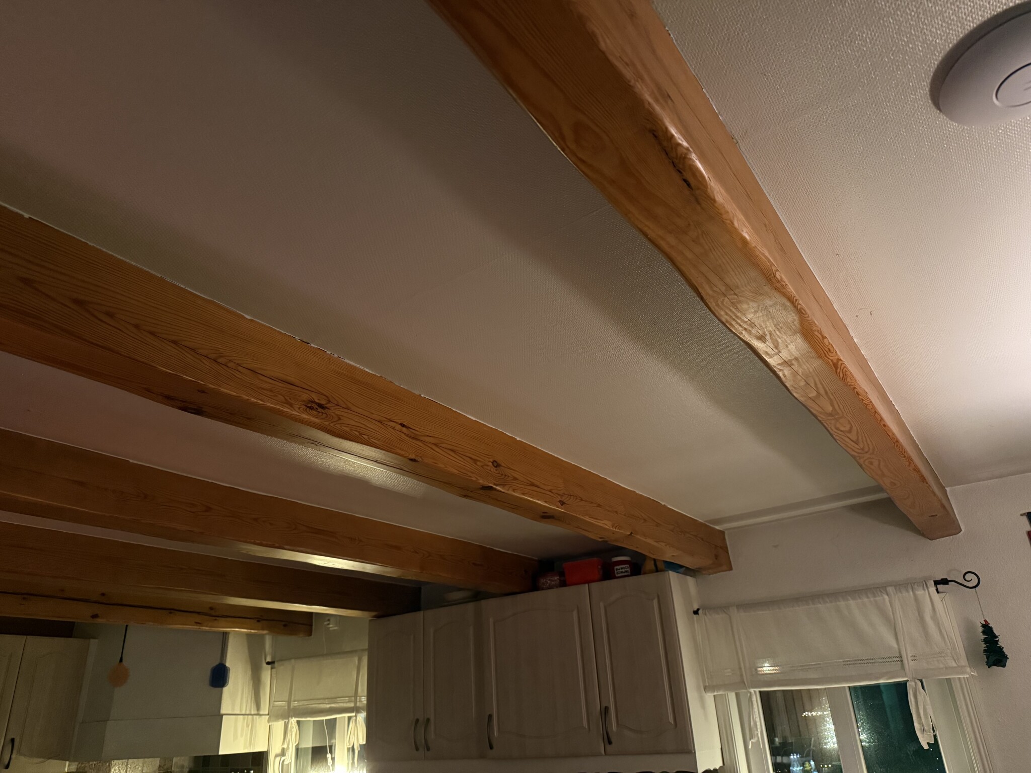

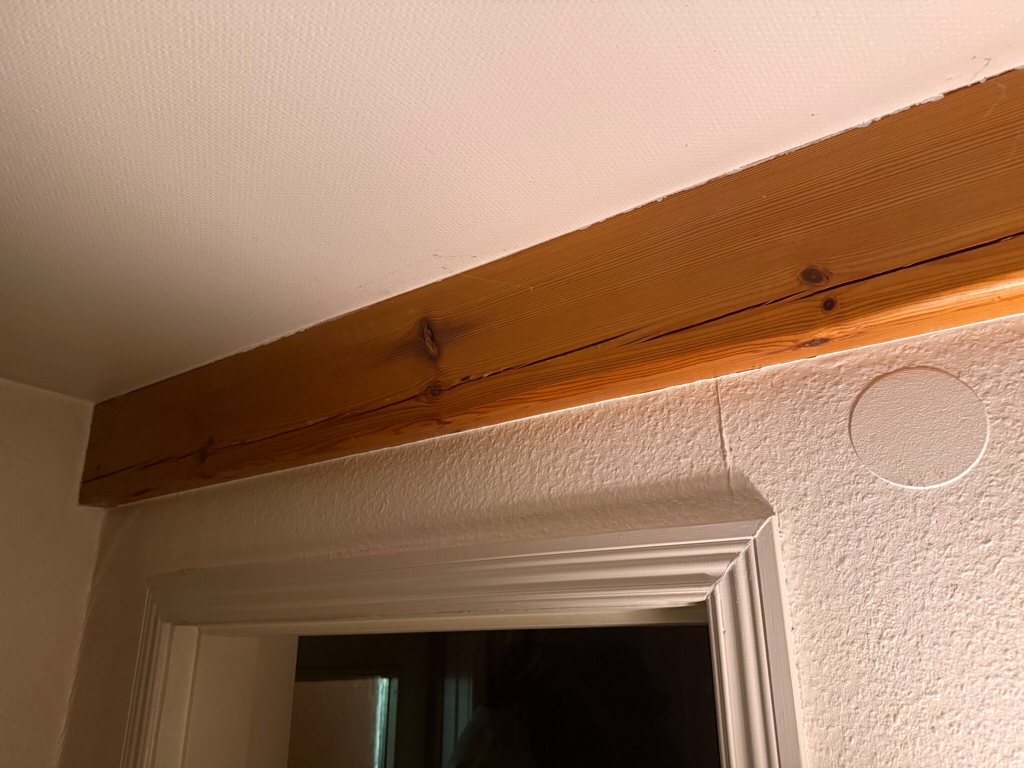

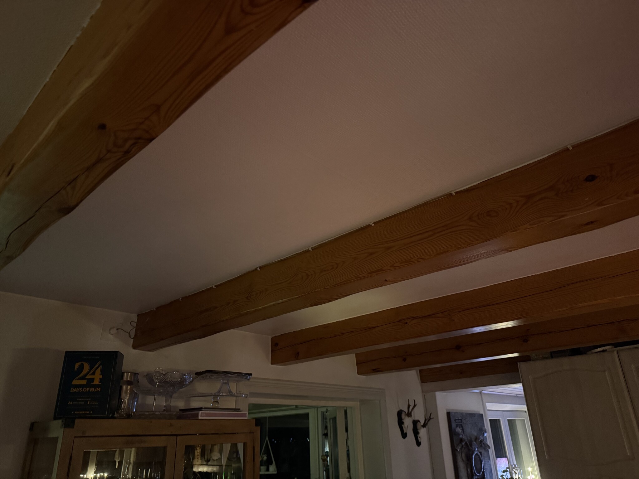

Har lite planer på att renovera köket hemma. Huset är gammalt och takhöjden är inget att skryta om. Problemet är att det i köket dessutom sitter synliga bjälkar i taket vilket försvårar och begränsar både antal och höjd på köksskåp.
Har inte själv koll på hur man kan se om bjälkarna är bärande eller enbart monterade som en rustik inredningsdetalj.
Någon här som kan komma med bra tips?
Bifogar några bilder på hur det ser ut.

Hur ser det ut om du tittar på vinden? Hur ser byggnadsritningen ut?
Finns ingen ritning tyvärr, har en ovanvåning med så ingen vind att kika på.
Aha, så detta skulle ev kunna vara mellanbjälkslaget?
BirgitS
Kan du få fram vad det är för avstånd mellan det vita innertaket och golvet ovanpå?
Ca 160mm
BirgitS
Det är ju inte mycket för ett mellanbjälklag, men lite väl mycket för bara undergolv och golv.
Vad för sorts golv är det ovanför?
Hur gammalt är huset?
Laminatgolv, minns ej exakt men tidigt 1900-tal

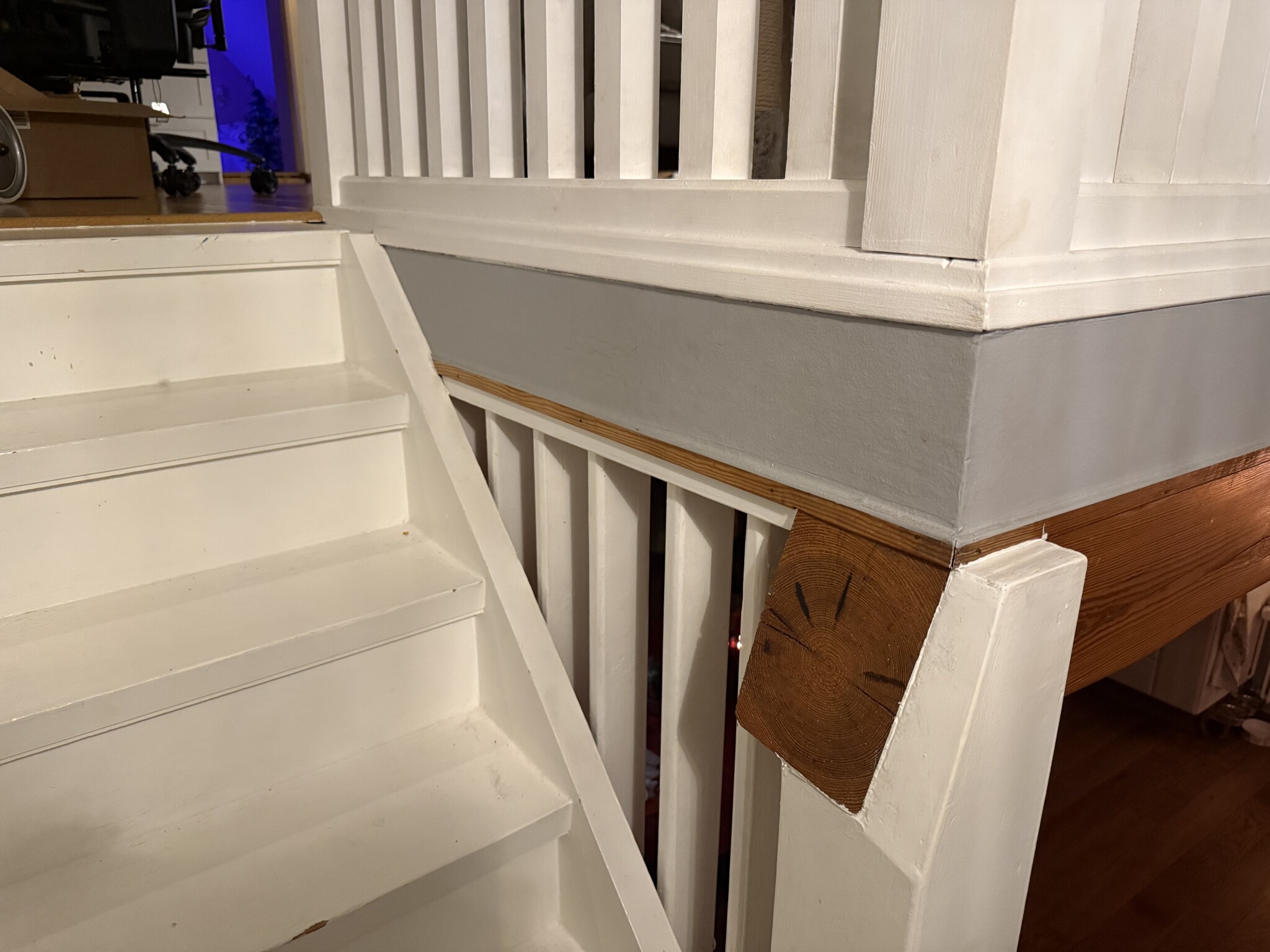

Kan du borra ett litet inspektionshål nånstans typ nära ytterväggen så det inte syns så mycket, och sedan mäta på borrspetsen hur tjockt det är mellan innertaket i köket och golvet på övervåningen?
Det är ca 160mm motsvarande det gråa på bilden.

Det där är nog inte original. Har du kollat om kommunen har bygganmälningar eller -lov som skickats in senare.
Om jag ser rätt så är balkarnas underkant i samma höjd ungefär som innertaket i angränsande rum vilket tyder på att dessa är en del av konstruktionen. Även dimensionen på virket tyder på det

Finns det nånstans du kan tänka dig att öppna upp golvet på övervåningen, alternativt öppna upp innertaket i köket för att Inspektera hur det förhåller sig? Tex om du plockar ned ett överskåp I köket och öppnar upp där. Då döljs ingreppet lite när du monterar tillbaka överskåpet igen om det är svårt att lappa ihop snyggt. Hålet behöver inte vara överdrivet stort heller, kanske räcker med att ta loss en bit på 30x30 cm eller däromkring. Bara så du kan titta upp i taket och se om där finns takbjälkar som är oberoende av de synliga bjälkarna.
Edit: var beredd på att det kan fara ned en massa sågspån om mellanbjälklaget är isolerat enligt äldre standard.
Herregud! Ett hus från tidigt 1900-t. Självklart är dessa bjälkar en del av den bärande konstruktionen. Ovangolvet/bjälklaget är byggt för att isolera undervån från övervån. Annars hade det bara varit ett plankgolv mellan, där både damm och ljud hade vandrat igenom.
Dessa bjälkar har dessutom, precis som på vilket timmerhus som helst, en vital roll i att binda ihop ytterväggarna.
Så, de går inte att ta bort eller jacka ur med mindre än att hela övervåningen från hammarbandet och uppåt byts.
