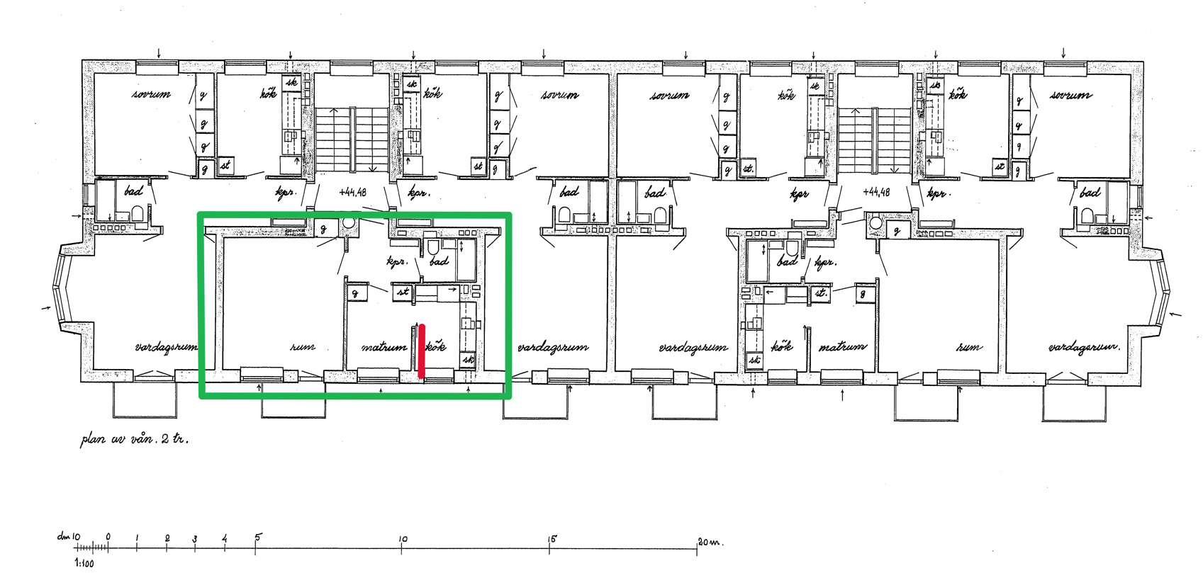

Jag håller på att renovera min lägenhet och funderar på att öppna upp väggen mellan kök & matplats. Väggen är av lecablock & ca 100mm tjock. Är det någon här som kan hjälpa mig att tolka kontruktionsritningen? Väggen som ska öppnas upp är markerat i rött.
Tacksam för svar!

Enl mig är den inte bärande. Men du bör nog kontakta styrelsen innan du gör nåt.

Styrelsen är kontaktad & har hänvisat till en byggnadskonstruktör för utlåtande. Tänkte mest stämma av läget här innan jag kontaktar.
Den är inte bärande. Men du borde kunna få mer information från Stadsbyggnadskontoret (eller motsvarande i din kommun). Bygglovshandlingarna bör också omfatta en beskrivning av konstruktionen, inkl. de bärande delarna. (För övrigt gissar jag att det du kallar leca är slaggplattor. De bärande väggarna är troligen i tegel.)
